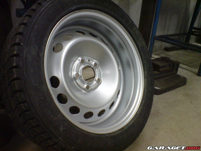

Asså är det bara till att vända fälgarna ? Eller måste man svetsa om ? Någon som har en bild på en bil som har centrumvända fälgar ?
Skulle jag också vilja se.. hur fan ser dom ut? tongue
Så här kan en volvo 16" fälg se ut när man vänt på centrumet!
https://www1.garaget.org/gallery/archive/49486/521433_4bvop7.jpg
Man skär ut centrum, så bara "fälgkanten" blir kvar..sen vänder man på centrumet och svetsar ihop.
runt 250kr per flåtfälg kostar det att bredda ungefär..dom uppgifterna jag fått ialf. ska också bredda plåtfälgar i vinter

6 957 Inlägg
15 december 2008
https://www1.garaget.org/archive/2/1627/82533/82533-745241.jpg
Kass bild, men de e 16" centrumvända. de ser bra ut IRL kan ja lova tongue
