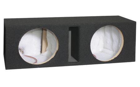

ska bygga låda för 2x Gladen RS 12 som vill ha 48liter portad /st
så 96 liter
jag vill ha den i något liknande format http://www.brl.se/bilder/artiklar/910GV210.jpg
hur bred och hur långt in ska porten gå? har ingen aning om hur man ska göra porten tongue
21 761 Inlägg
5 oktober 2013
#22773
Om du gör lådan med 300 mm i innerhöjd så kan varje port göras 30 mm bred och totalt 220 mm lång (inklusive baffeltjocklek), varje låddel görs 49 liter i byggvolym. smile
