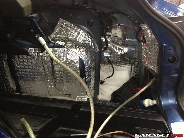

https://www1.garaget.org/gallery/images/198/197549/197549-d17b70fa5190526fc58302b6d707d9c8.jpg
Här är mina jordpunkter, du behöer ha plåt rent  så skrapa med en kniv och sedan slipar du bort resten
Spelar ingen större rolö vart su jordar bara det är rakt i karrossen och plåtrent /Ice-Ice
