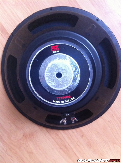

25 januari 2014
#23893
Någon som vet om det är värt att bygga en enkel låda till detta element? ( 12" )
https://www1.garaget.org/gallery/images/195/194573/194573-faa0e3c63f2bfddf8a8515e42ad30202.jpg
https://www1.garaget.org/gallery/images/195/194573/194573-e92078006ad516f1ed16a9313ff0348d.jpg
Hittade inte mycket information om den på nätet men
http://www.zatzy.com/bilstereo/206683-b … 000-a.html
Senast redigerat av VWcoupe (25 januari 2014)
21 761 Inlägg
25 januari 2014
#23894
Måste det vara en enkel låda, duger det inte med en svår låda? wink
Exempelvis 100 liter netto borde funka, en 4" port ska nog gå bra under förutsättning att skarven mellan rör och trattar är helt jämn. Röret kan kapas så pass kort att trattarna i princip sitter ihop, då hamnar avstämningen runt 37-38 Hz.
Ganska bra känslighet verkar det vara på basen. smile

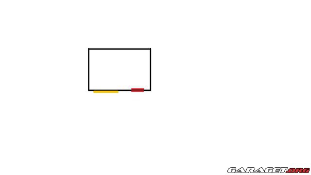

#23895
Haha wink
Är netto med eller utan bas?
Du menar att porten ska vara kant i kant typ? (Gult=bas) (Rött=port)
https://www1.garaget.org/gallery/images/195/194573/194573-b7c9aa07089442774de0ab12e62c696d.jpg
Tack för svar!
21 761 Inlägg
26 januari 2014
#23896
Netto är den volym som ska bli kvar när bas och port sitter i lådan, du kan bygga lådan 103 liter så hamnar det ganska rätt. Själva röret ska kapas ca 2-3 cm långt, det innebär att trattarna kommer att "sitta ihop" kan man säga. smile
