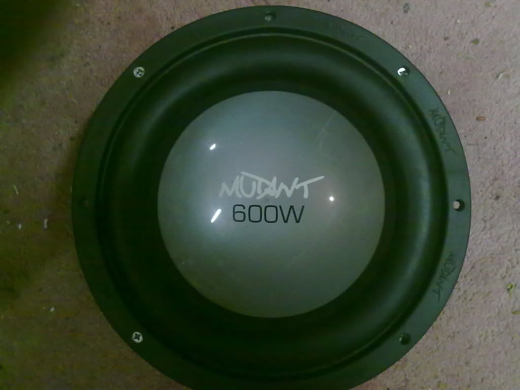

Drönirettab skrev:
Vad heter basen/baslådan?
Steget verkar ju bete sig som att antingen spänningen blir för låg eller att impedansen är för låg, då kan det vara en fördel med den där spänningsmätningen trots att NW-280SP fungerar felfritt. Nu skrev du iof att basens impedans är 4 Ohm, men ibland är det ändå bra att veta modellnamnet. smile
Det är en gammal bas, det står bara mutant 600W 10" inget mera
ser ut som denna på bilden
http://i89.photobucket.com/albums/k226/maadmaxxer/Aug%20For%20Sale/10082010591.jpg
Senast redigerat av lenti (18 mars 2012)
Antagligen står modellnamnet på magneten, det brukar vara så. Med en multimeter kan du mäta vilken resistans basen har, på så sätt går det att lista ut om den verkligen är på 4 Ohm. Jag rekommenderar att du antingen skruvar loss basen och kikar om det står något på magneten eller så resistansmäter du på lådans uttag, högtalarkablarna ska plockas loss vid mätningen. smile
