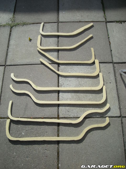

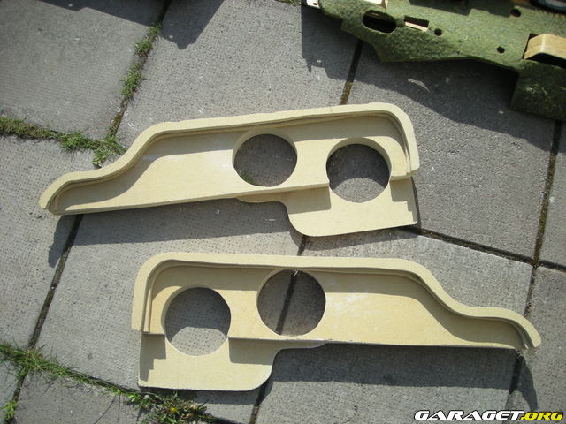

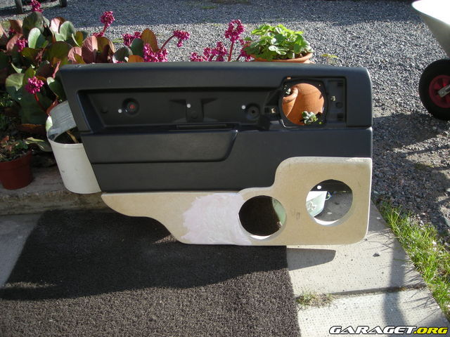

Såhär gjorde jag första gången jag byggde om dörrarna i min gamla 850. Då slipper man förstöra dörrsidorna. Ersätt nederdelen av dörren bara. Man kan med fördel kapa lite i plåten bakom midden.
https://www1.garaget.org/gallery/archive/65176/673341_p2w8tf.jpg
https://www1.garaget.org/gallery/archive/65176/673342_yml45i.jpg
https://www1.garaget.org/gallery/archive/65176/673349_l668b6.jpg
