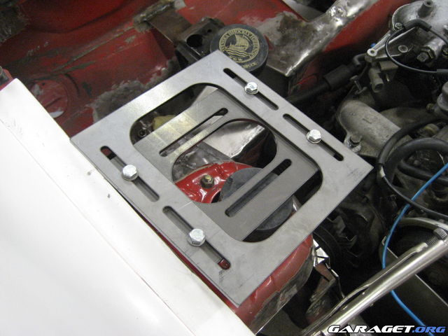

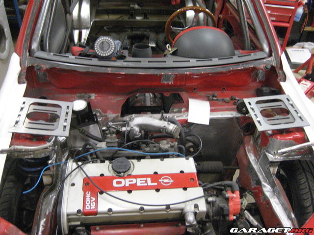

Har fått fjäderbenstornen utskurna
https://www1.garaget.org/gallery/archive/55773/791179_hkxvev.jpg
https://www1.garaget.org/gallery/archive/55773/791181_s8hm3n.jpg

smart lösning men blir de inte svårt att fixera den så att den inte  flyttar sej?

Lösningen ser bra ut men jag tycker att dom verkar lite väl stora, så mycket justermån behövs inte.

Jag är inte orolig att det ska röra sig, det blir relativt snå krafter i dom ledderna i topplagringen.

justermån is the shit wink Dom kan se ganska groteska ut men kommer se bättre ut när dom får matchande storlek på hjulhusen. Justermånen är helt enkelt tilltagen för att kunna få till en hyffsad setup efter olika däck och aktivitet, jag hade ju möjligheten nu. Nog borde väl du veta att slicks kräver ganska mycket camber medans nattliga race inte gör det smile
