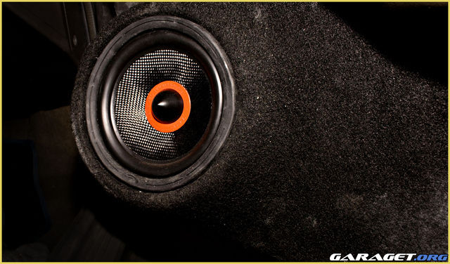

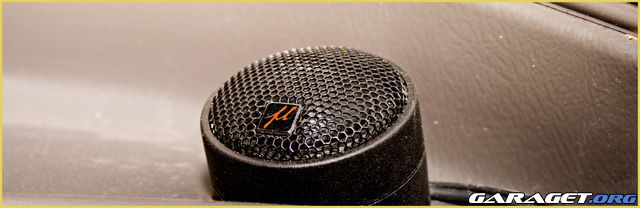

Bonusbild på ena diskanten ifrån JR kitet.
https://www1.garaget.org/gallery/archive/45871/540389_usrjih.jpg

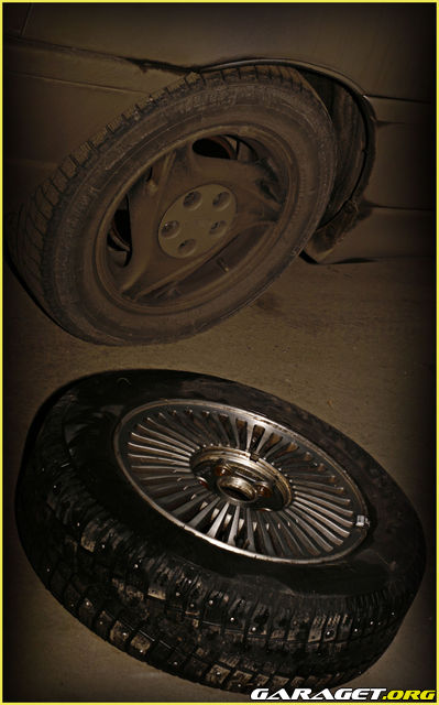

Lite blandade bilder, fick lov att byta fälgar då jag fick punktering :p
Blev snyggare tycker jag, dock är bilen skitig som fan!
Gamla V.S Nya fälgarna smile
https://www1.garaget.org/gallery/archive/45871/540477_tc4zbe.jpg
Snyggare va?
https://www1.garaget.org/gallery/archive/45871/540478_84ucfq.jpg

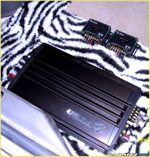

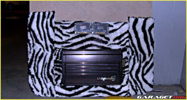

Bygget fortsätter..
Har klätt golvet samt byggt en platå för steget och delningsfiltren!
Imorgon ska baslådan styvas upp med MÅNGA lager glasfiber för styvhetens skull!
Håller även på med kabeldragning till steget och delningsfiltren. Kommer nog bli riktigt nice!

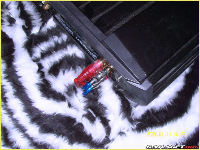

Lite bilder på golvet som är klätt, har även monterat delningsfiltren samt steget och dragit kablarna!
Udda ska det vara wink

#379
annorlunda absolut....men långhårigt tyg å slutsteg är ingen bra kombo p.g.a det blir statiskt så steget kan bli lite hårigt det å... mycket trevligt bygge tycker jag
Gasglad
3 244 Inlägg
11 januari 2009
#380
Njae.. långhårigt är det inte direkt. Håren är max 1-2cm långa. Hade varit värre med teddy.
