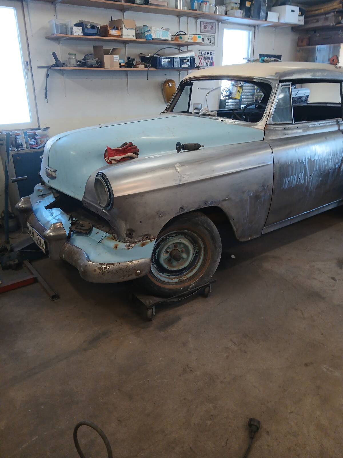

Här har ni en Chevrolet belair 1954 2dr ht som behöver en hel del karossjobb. Bilen ägs av en familj som jag kännt i större delen av mitt liv. Fadern i familjen påbörjade renoveringen för massor med år sen, tyvärr så omkom han... Visa mer

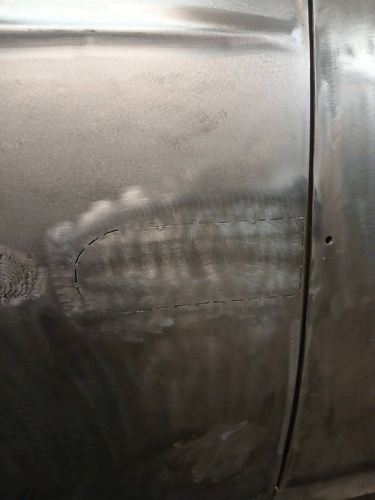

Idag blev det att fixa det sista dåliga på vänster sida runt bakrutan.https://www1.garaget.org/gallery/images/158/157663/157663-075da0f8080cc9e651e2a663008f5c1d.jpg

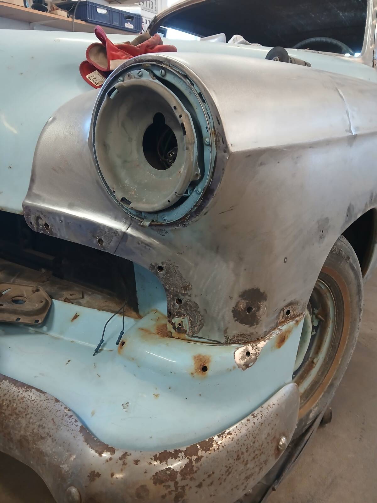

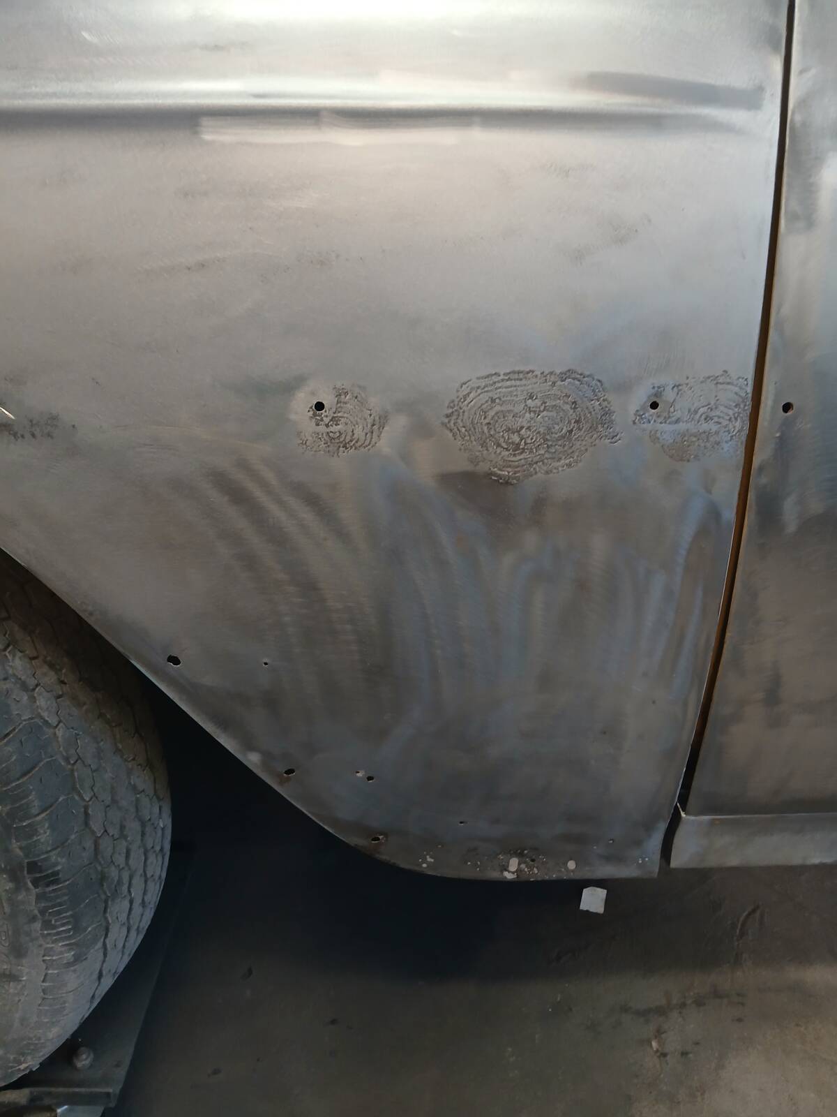

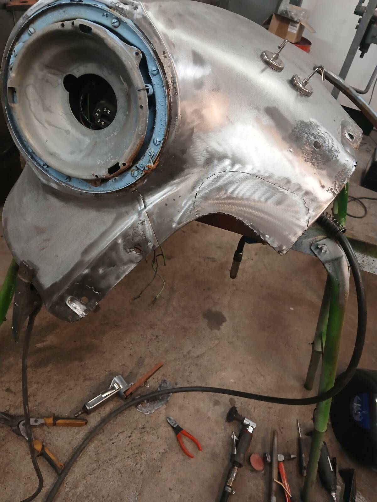

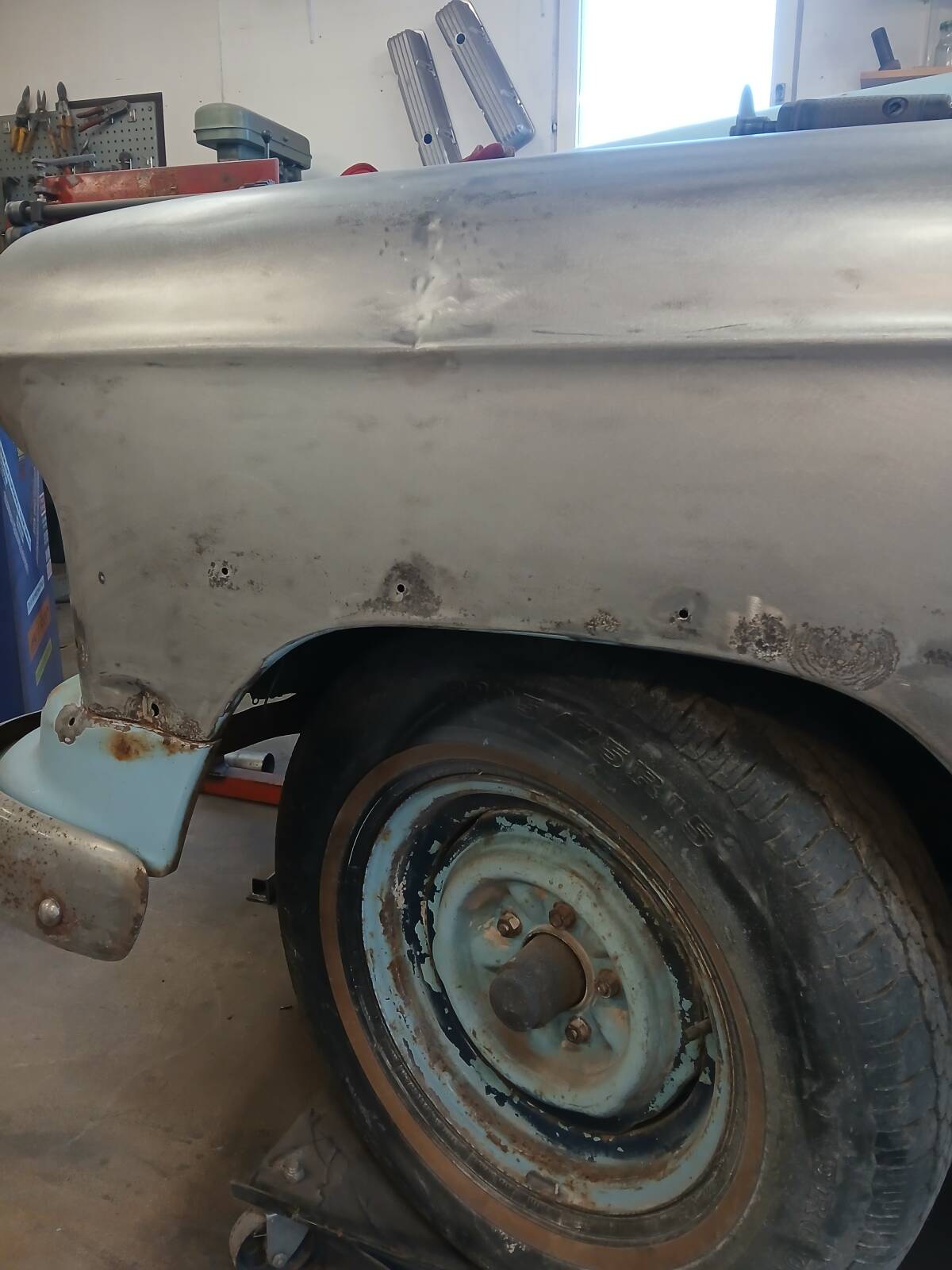

Idag har jag slipat v-framskärm plåtrent, finns lite att göra även på denna panel.https://www1.garaget.org/gallery/images/158/157663/157663-da238602da6e1062bdbd25cfbe31a125.jpg
https://www1.garaget.org/gallery/images/158/157663/157663-dbd9daacb07658641124ca3368e9bed4.jpg
https://www1.garaget.org/gallery/images/158/157663/157663-cb5535fe1f5bfa8f68ab83ebd073f2a6.jpg
https://www1.garaget.org/gallery/images/158/157663/157663-8365290c7f616ebf9869dc24336d7f16.jpg
https://www1.garaget.org/gallery/images/158/157663/157663-02cc0d8eace3f37a12ff18fc33882b66.jpg
https://www1.garaget.org/gallery/images/158/157663/157663-8ef9c7d345b66bb34440381f270e4057.jpg

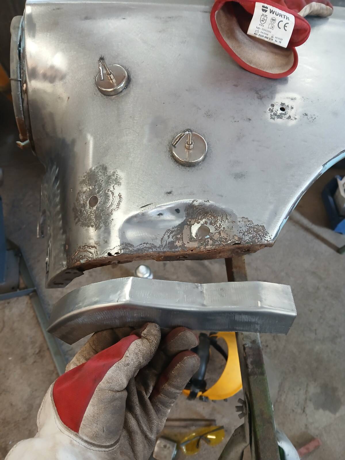

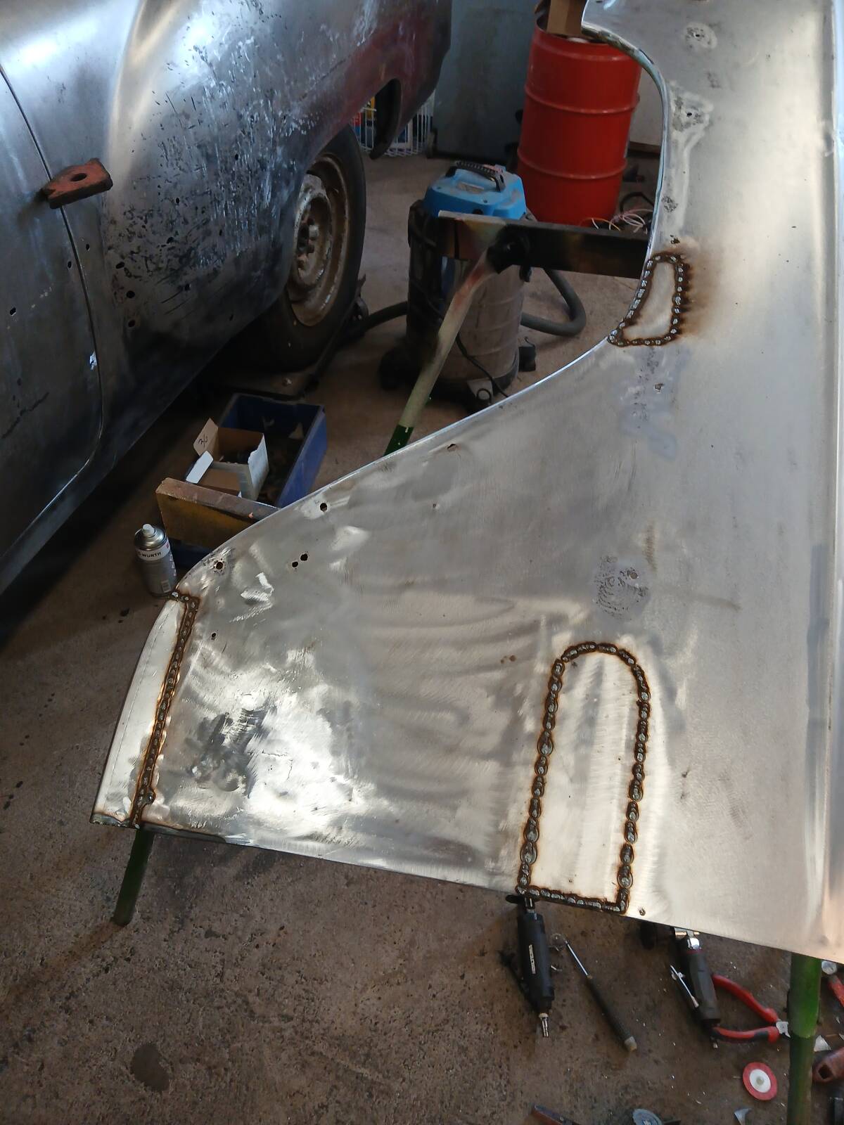

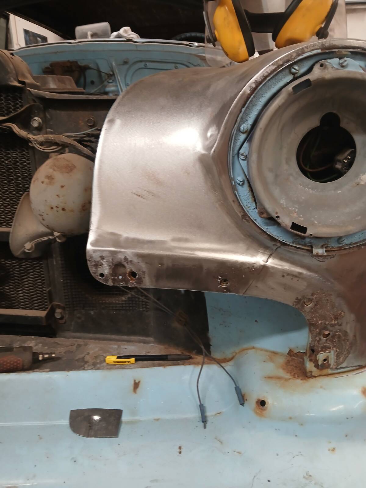

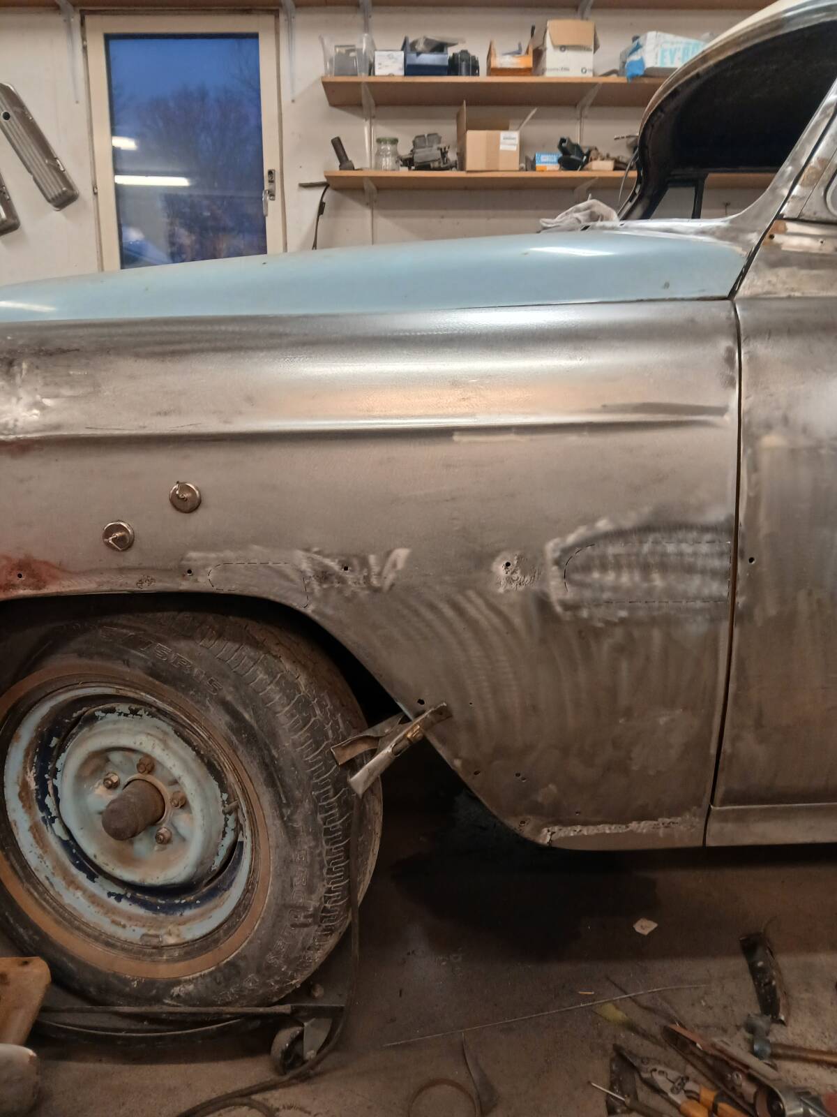

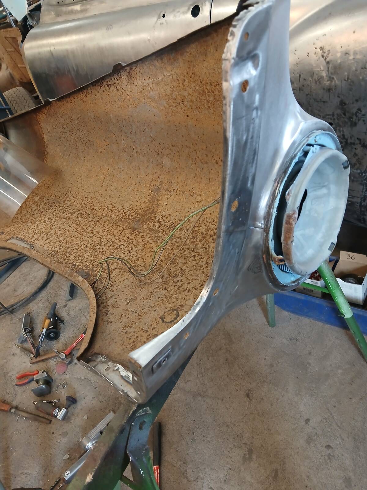

Blev en sväng till verkstaden idag. Passat in skärmen och riktat lite, sen började jag fixa till rosten i nederkant.finns lite kvar att svetsa invändigt men det gör jag när jag plockar av skärmen igen. Börjat fixa en passbit mitt på skärmen där det var grova rostporer också. Hahttps://www1.garaget.org/gallery/images/158/157663/157663-9c8cbbbefe013ae2544ac08971417ade.jpg
https://www1.garaget.org/gallery/images/158/157663/157663-c9d26b63997c79a42de5221424b54c66.jpg
https://www1.garaget.org/gallery/images/158/157663/157663-5c88a527697397bc221fde2f3e9e4d56.jpg
https://www1.garaget.org/gallery/images/158/157663/157663-24b9fd9d18a8a7d8fbe3afd6e6ce51ab.jpg
https://www1.garaget.org/gallery/images/158/157663/157663-fe8fb2a304c2659a25e1516d08b75613.jpg
https://www1.garaget.org/gallery/images/158/157663/157663-63b95d396975540d7435c78072154ab5.jpg
https://www1.garaget.org/gallery/images/158/157663/157663-22e365f682fdcb793a07ac32ced0d15f.jpg

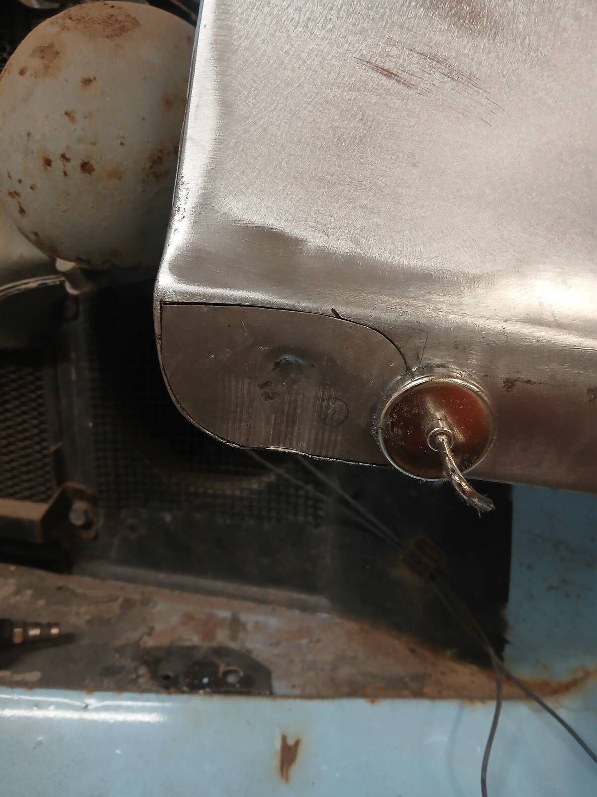

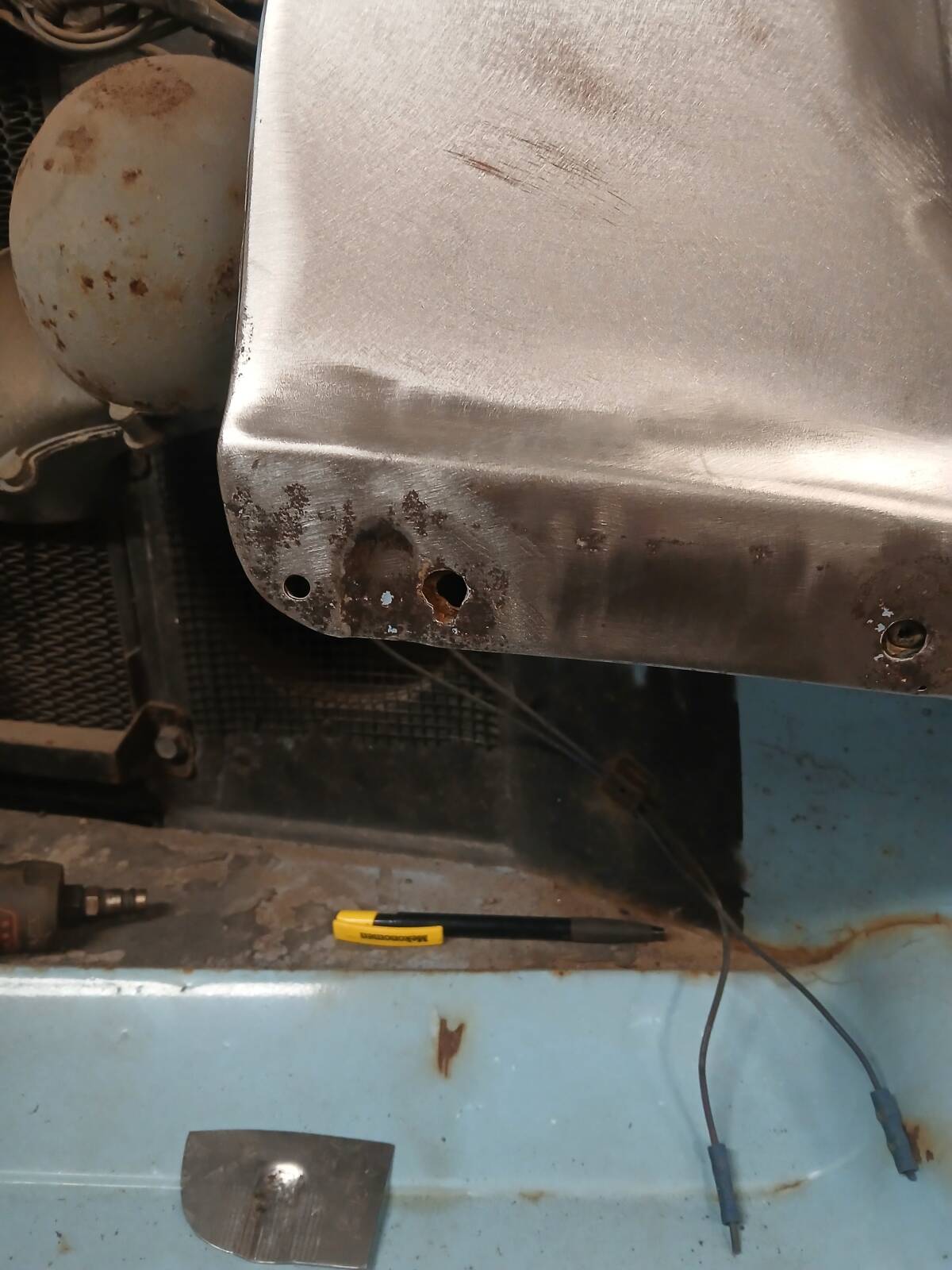

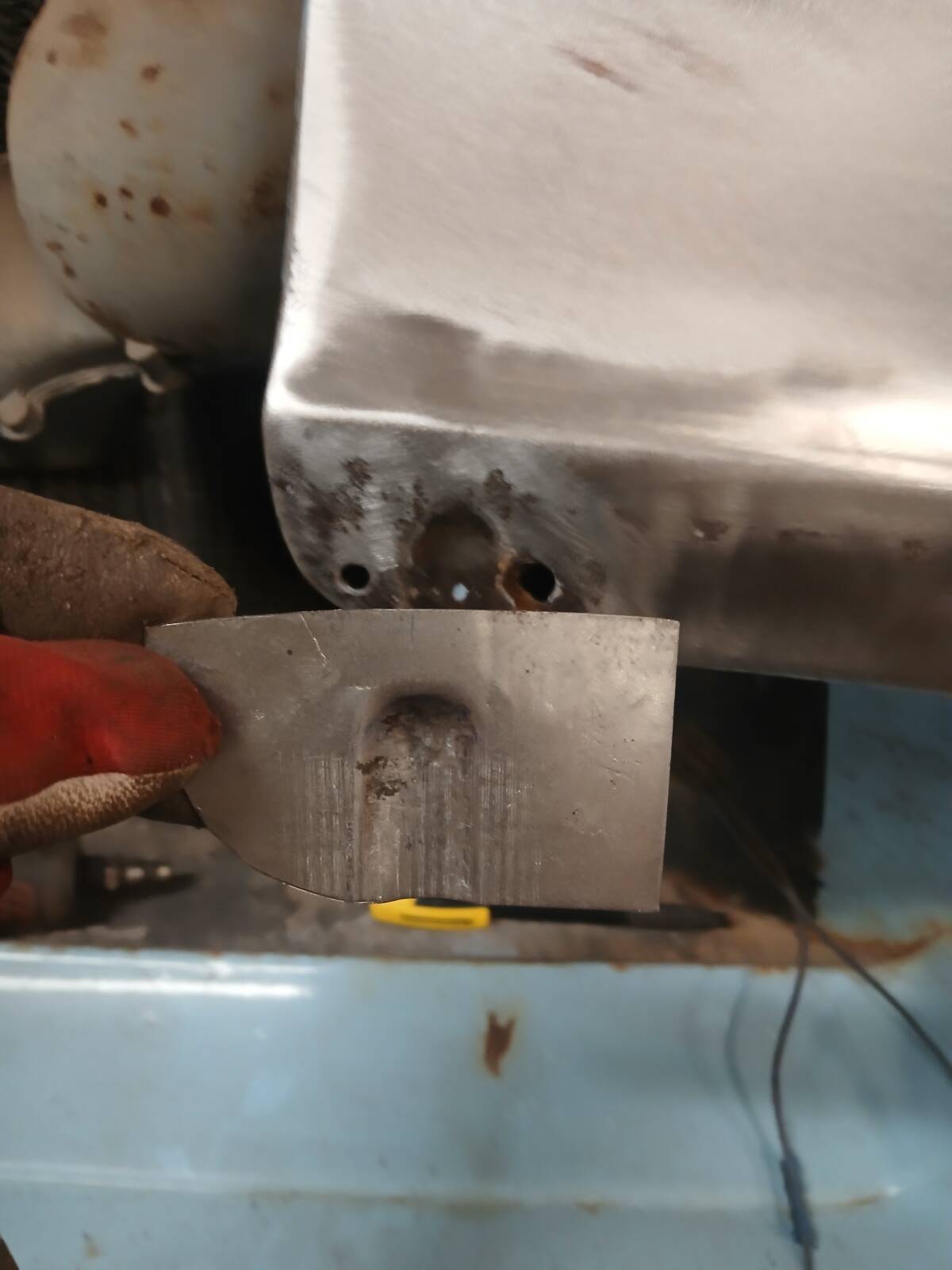

15 februari

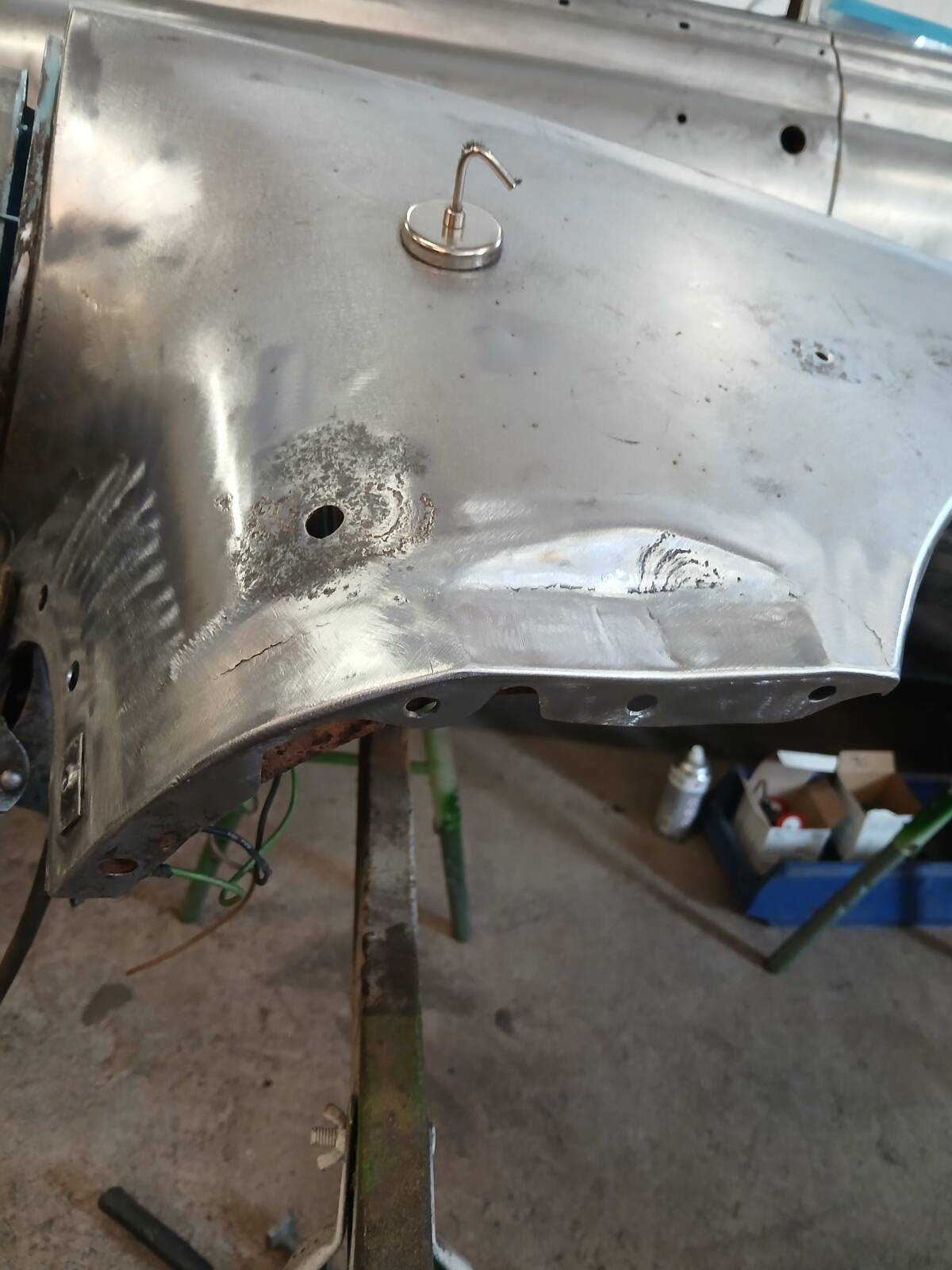

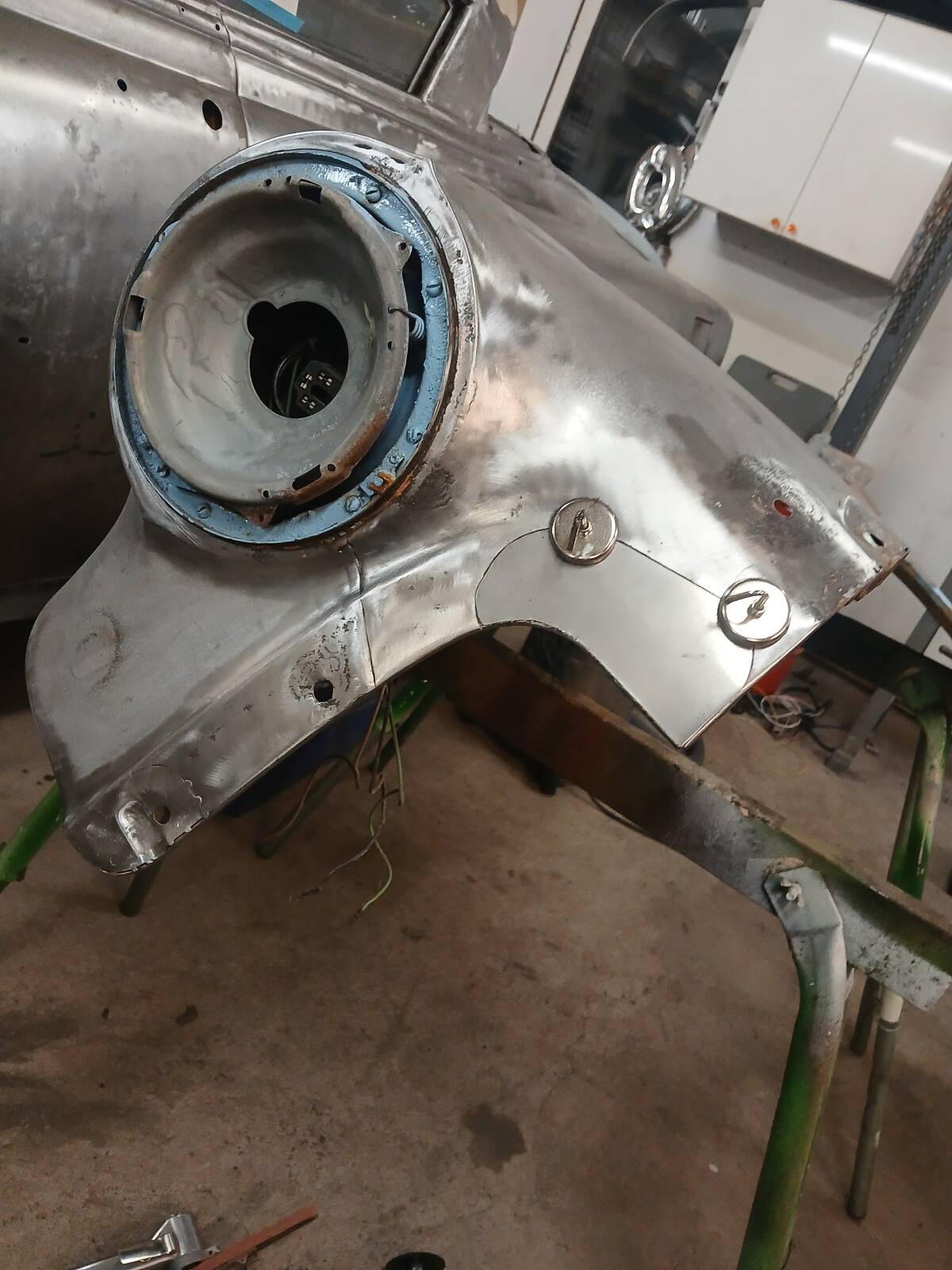

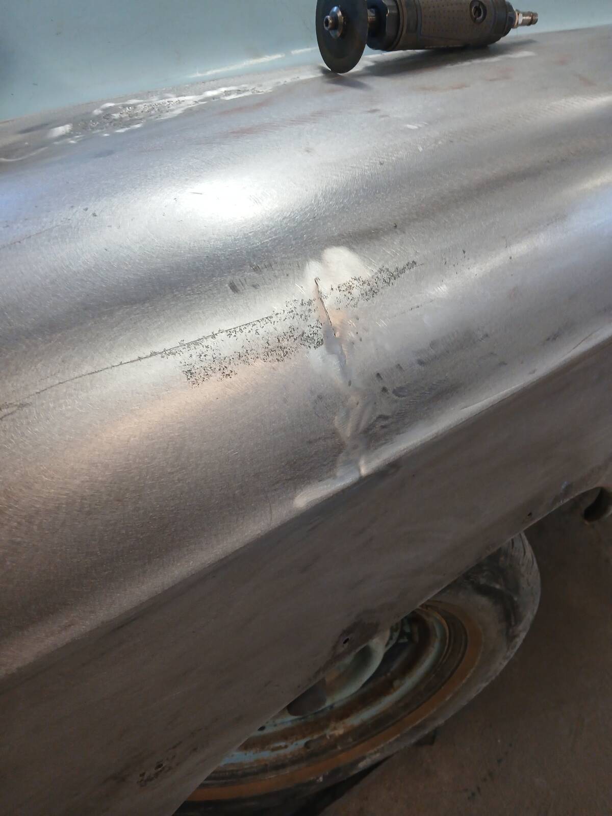

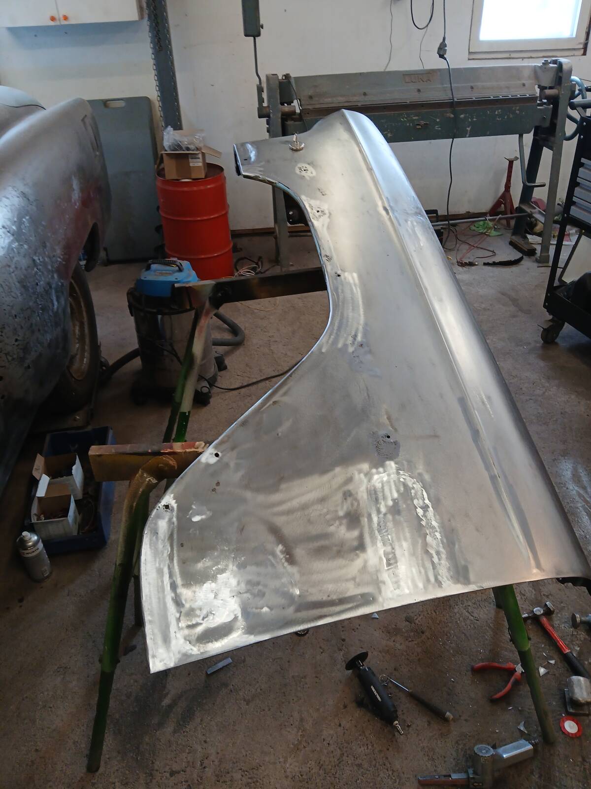

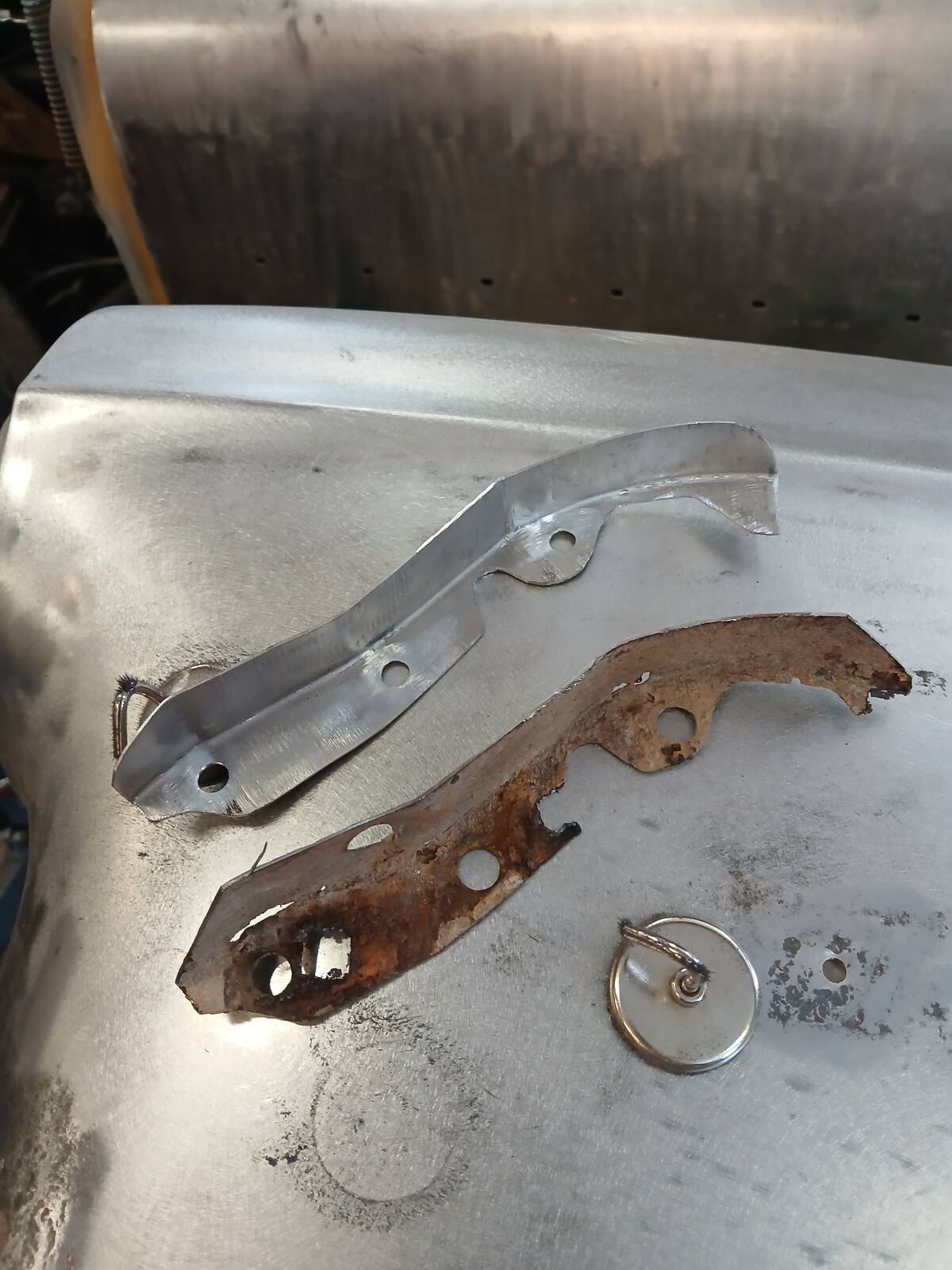

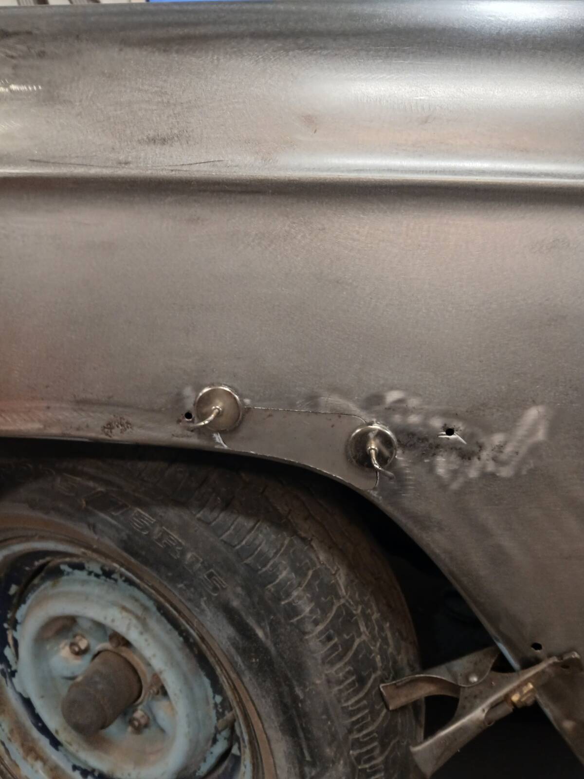

Fortsätter att jaga hål/porer i framskärmen. Punktsvetsar alla bitar och slipar topparna så jag kan finrikta plåten innan helsvets.https://www1.garaget.org/gallery/images/158/157663/157663-a58a469578d8da0c299bd5634f0ea0cf.jpg
https://www1.garaget.org/gallery/images/158/157663/157663-67a27134e578d5b196a180c55997409b.jpg
https://www1.garaget.org/gallery/images/158/157663/157663-c8ceddccad8c2b8af6ff78d32a192dd0.jpg
https://www1.garaget.org/gallery/images/158/157663/157663-78a1374382ed1cbd2031ba914e9847be.jpg
https://www1.garaget.org/gallery/images/158/157663/157663-0a6da633b83aa8866021f1be46790766.jpg
https://www1.garaget.org/gallery/images/158/157663/157663-576f0b715f8d3b92700b3e6c17c2448b.jpg
https://www1.garaget.org/gallery/images/158/157663/157663-c2fd054ce164dc4938149f7bb2854046.jpg
https://www1.garaget.org/gallery/images/158/157663/157663-0bee36b4ac8ccfdf9ad5f7f006b3e529.jpg
https://www1.garaget.org/gallery/images/158/157663/157663-9031a42209b275bc3fc9439cbcad2c13.jpg
https://www1.garaget.org/gallery/images/158/157663/157663-f29fcc5a4dcadc9f2f04d561aee0c5f7.jpg
https://www1.garaget.org/gallery/images/158/157663/157663-9e0519450ae7ee55cbd1373c55a0c390.jpg
https://www1.garaget.org/gallery/images/158/157663/157663-0c100e4151562c7c8a28cd636c5de3e5.jpg
https://www1.garaget.org/gallery/images/158/157663/157663-45931f7027b775f84ef05472ad631b36.jpg

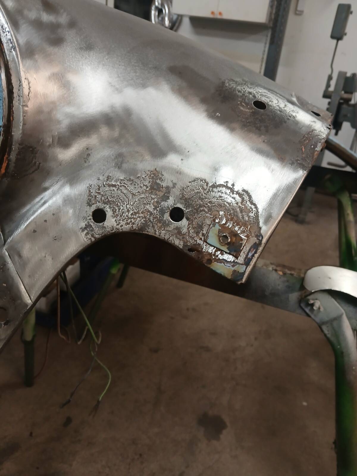

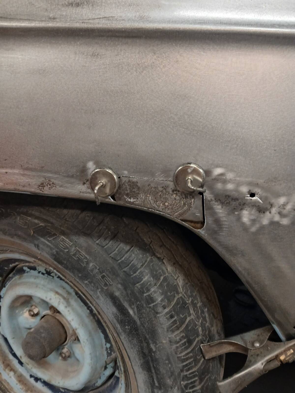

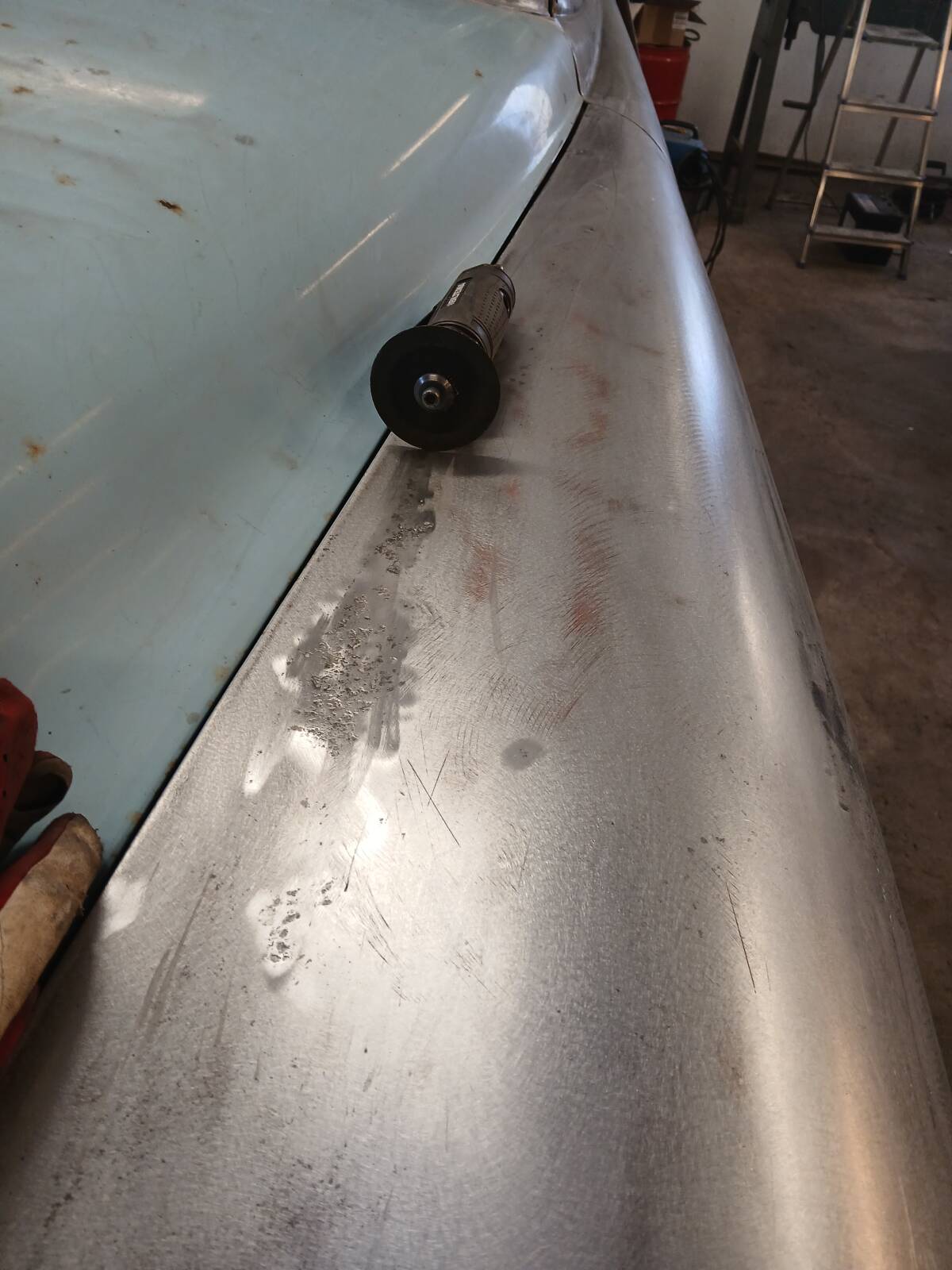

Lappat ihop dem sista bitarna på framskärmen och helsvetsat allt. Nu ska den bara blästras invändigt samt dem rostporer som finns kvar. Sen finrikt innan epoxigrund.https://www1.garaget.org/gallery/images/158/157663/157663-c0aa29d4dfa07aa614238dec76ac20f0.jpg
https://www1.garaget.org/gallery/images/158/157663/157663-0aab275755bc07bde656a6fa6e9280ce.jpg
https://www1.garaget.org/gallery/images/158/157663/157663-d04913a34173e9be3f10c7a9e119c7a0.jpg
https://www1.garaget.org/gallery/images/158/157663/157663-61a6ff602223f4765211f6476bc3acc8.jpg
https://www1.garaget.org/gallery/images/158/157663/157663-395153a4245ab0b8c33dc039a02bb390.jpg
https://www1.garaget.org/gallery/images/158/157663/157663-e94c91128278f036b790c50f998f65da.jpg
https://www1.garaget.org/gallery/images/158/157663/157663-9aba2e6d772e75a50aa7ac8e0ac89981.jpg
https://www1.garaget.org/gallery/images/158/157663/157663-cf1ca989f6b404c5d56316445f1f2531.jpg

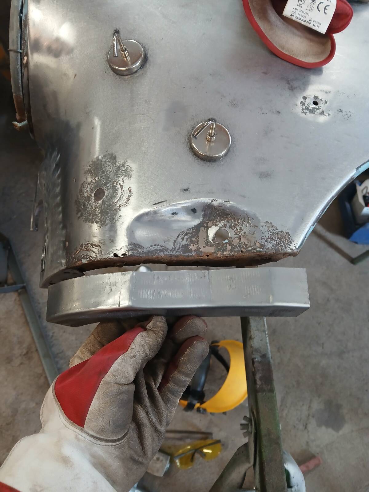

Då vänster sida är färdigsvetsad var det dags att vända på bilen. Tyvärr har höger bakskärm stått plåtren i många år så den har grov ytrost. Jag har behandlat den med rostomvandlare och började slipa rent den. Betydligt bättre men kommer behöva ytterligare behandling. Sen skar jag bort skärmkanten som ska bytas och började laga på hjulhuset.https://www1.garaget.org/gallery/images/158/157663/157663-77c3c9e6614e6fa89571bcdbc7ddc39a.jpg
