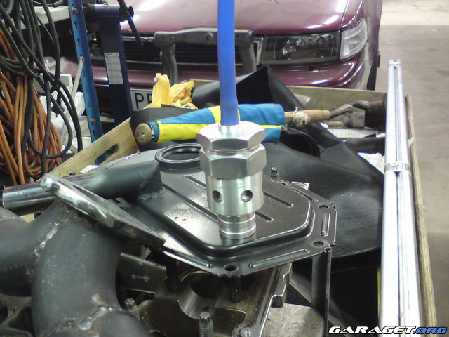

Ikväll har jag lyft ner en reservmotor jag hade o plocka ner lite..
Har fixat oljereturen nu, svetsa ett rör i bröstkåpan vart lättast.
Blir till att skruva dän den som sitter på nu och ersätta med denna när de blir dags.

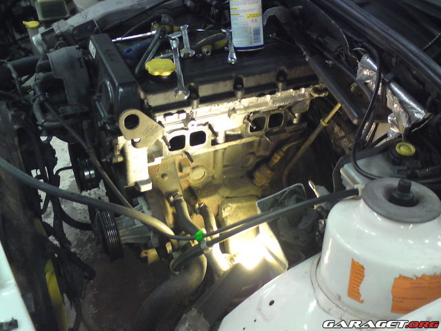

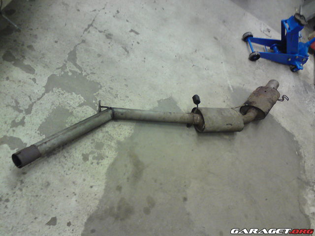

Här har jag då börjar demontera skiten.. väck med luftburk och avgassystem
https://www1.garaget.org/gallery/archive/2637/576750_x5d4m7.jpg

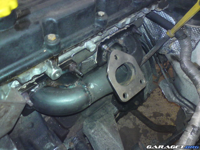

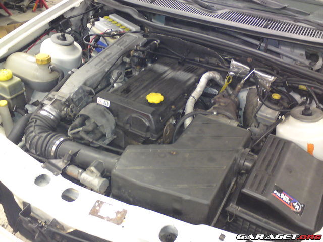

Efter en del pill och avgaspasta ser du nu ut såhär..
https://www1.garaget.org/gallery/archive/2637/576751_krwoo2.jpg

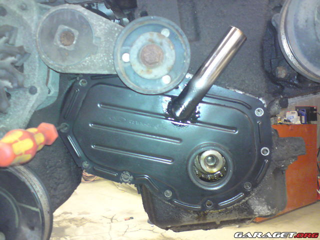

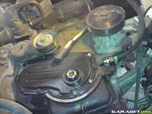

Sen montera jag dit min bröstkåpa med oljeretur som jag visade tidigare i tråden..
Att observera här är att kåpan jag modifiera är i plåt från en -90. Kåpan som satt på min 92a var av plast.
röret som oljan ska gå i ser kanske lite väl special ut men de funkar iaf tongue
Det finns två ställen att ha oljeretur på denna motor, i tråget lr i brostkåpan. Tråget är i aluminium och för att ta dän de måste man lyfta hela motorn, alt sänka balken medans man håller uppe motorn = massa jävla jobb. Problemet med att ha returen i bröstkåpan är att även den är rätt bökig att byta, man måste ha dän remhjulet som man måste dra loss med avdragare.. och iaf min avdragare fick inte plats mellan kylet så jag fick demontera kylet.
Här ser man även till höger vart jag tagit oljan till turbon ifrån.
https://www1.garaget.org/gallery/archive/2637/576752_lmssip.jpg

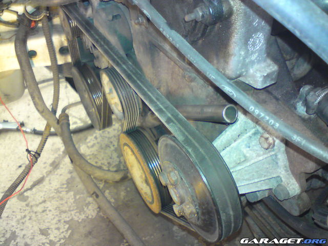

Med remhjul och rem på igen..
https://www1.garaget.org/gallery/archive/2637/576753_qvkx7m.jpg

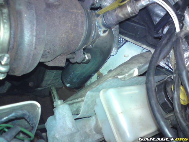

Sen tog bilderna slut.. dock gjorde jag i ordning en downpipe med uttag för lambda.

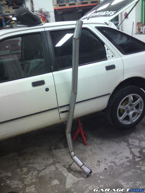

Fortsatte där gårdagen sluta, alltså avgasröret.
Ja.. bilderna talar väl för sig själva tongue
Här sluta jag igår alltså.. en liiten downpipe
Även en liten värmesköld mot bromstrummar ordna jag, ska skärmas mer..
https://www1.garaget.org/gallery/archive/2637/577686_n3ueti.jpg
Här är mitt konststycke komplett tongue Vem behöver krökar när man kan lösa de så snyggt såhär..

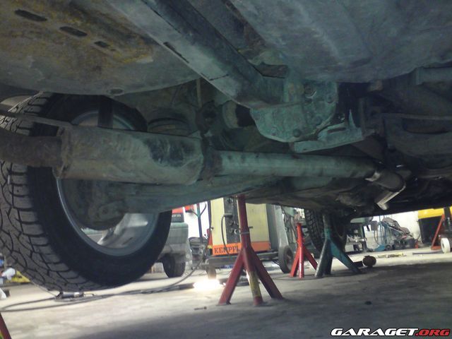

Bakre delen, sista ljuddämparen ska bytas nångång när jag får lust tongue
Denna delen av avgasröret laga jag när jag köpte bilen, innan satt de lika kexiga rör som ljuddämparna.
https://www1.garaget.org/gallery/archive/2637/577687_6lc350.jpg

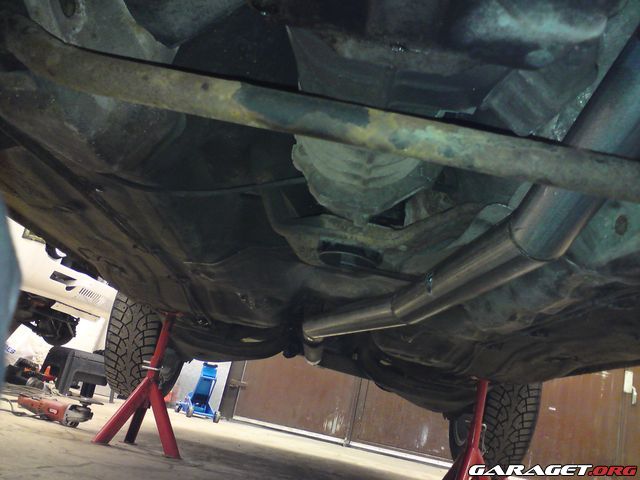

Monterat framifrån..
https://www1.garaget.org/gallery/archive/2637/577690_gatt3v.jpg
..bakifrån
https://www1.garaget.org/gallery/archive/2637/577688_gzysdy.jpg

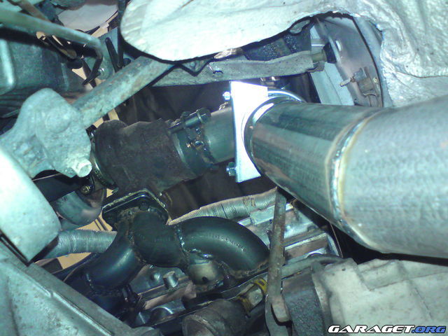

Här är bild på downpipen underifrån.. anledningen till att den är delad här är pga av att de är så jävla trångt o få i konan mot turbon så jag löste de såhär
https://www1.garaget.org/gallery/archive/2637/577689_2l4dw5.jpg

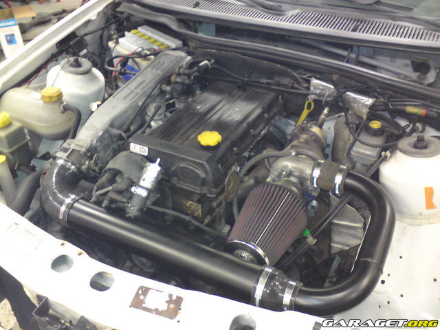

Här är tryckröret.. detta va inte ursprungsplanen. Då va de tänkt att jag skulle haft de tjocka hela vägen och kapa upp den o svetsa böjjarna. Men rostfritt är så jävla hårt och röret är för stort för min kap så jag tänkte jag gör såhär ist då jag hade 2 90 graders 2" böjjar hemma tongue
https://www1.garaget.org/gallery/archive/2637/579218_9ouyme.jpg
Anledningen att jag från första början skulle ha 70 rör va för att spjället är 70, och så hade do88 rea på just 70mm slangar tongue
Iaf stiligt lackade mattsvarta vart de, där sitter även min dump och uttag för spridare. Röret ska sedan vridas neråt så dumpen o spridarna är under röret för utrymmes skull.
Luftfiltret är ju annars precis lagom stort till den där stora turbon big_smile
Man kan även skymta tryckvakten jag gängat fast i plenumet.

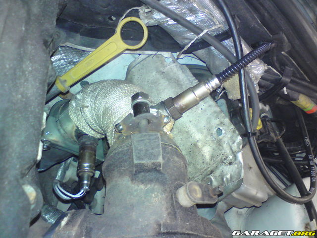

Här är downlipen med ytterligare lambdasond och lite bandage, hade tyvärr inge mer tongue
Den övre lambdan är bredband.
Ska avsluta lägget med ytterligare en erfarenhet av att tomgångsmotor på Sierra Dohc är helt onödigt.

svårt att installera bredbands lambda ?

Tack!
Svårt o svårt.. de va ju inte bara plus o minus tongue
Typ jag va rädd för att något skulle gå fel så jag läste o dubbelkolla 10 ggr så ja, rätt svårt tongue
Men sen kalibrera den som den skulle och nu funkar den prima smile
hehe ok tongue lika bra o dubbel kolla ett x antal gånger så de inte blir nå trassel som sagt , men kan man köra med bredbands lambda i en sugmotor oxå ?

Ah för fan, du kan ha den till allt. Den mäter syret i avgaserna så den klarar etanol med, typ allt annat oxå tror jag? tongue
