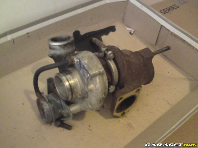

12 086 Inlägg
3 januari 2009
https://www1.garaget.org/gallery/archive/2637/533686_1k9aih.jpg
Min lilla turbo smile
