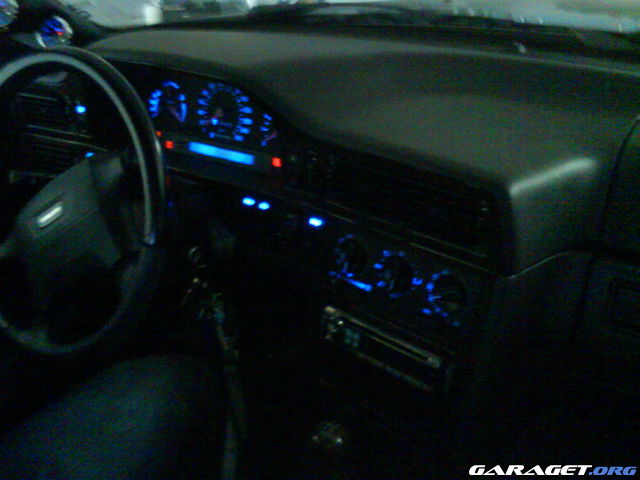

Byta dioder till instrumentpanelen till blåa dioder                   /klar

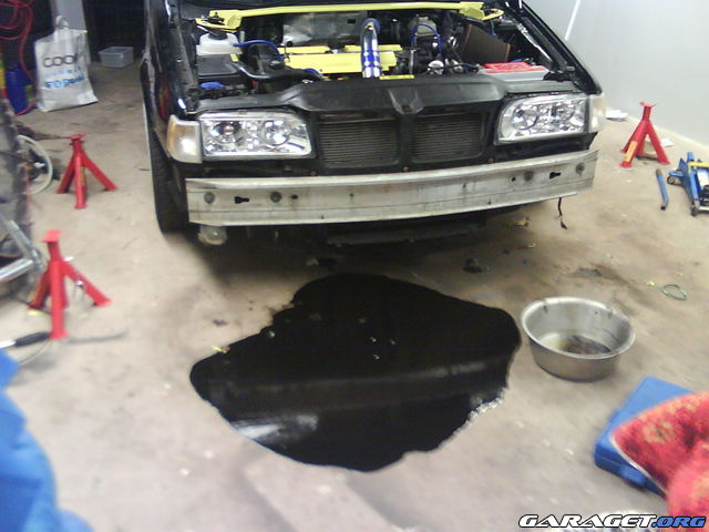

fick lite problem vid starten sad lossnade en slang till kylaren så lite olja kom på golvet sad
Men det e fixat nu big_smile
https://www1.garaget.org/gallery/archive/27371/586323_oxkte2.jpg

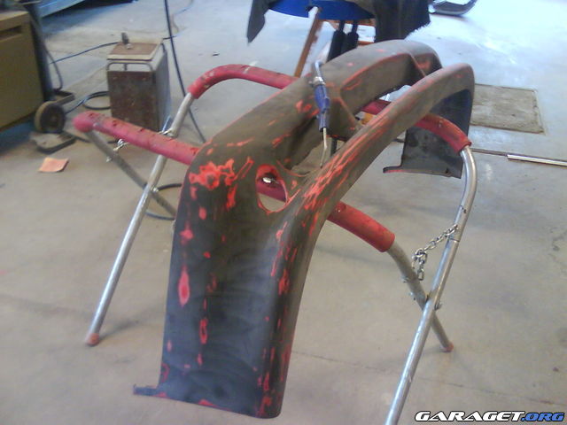

18 april 2009
https://www1.garaget.org/gallery/archive/27371/629111_3y36qh.jpg
så vart det tid nog att fixa massa lack släpp som klåparna innan lackat. va rött över allt men nu e de så fint så big_smile
https://www1.garaget.org/gallery/archive/27371/629117_312xgd.jpg
tror den har varit röd innan =P

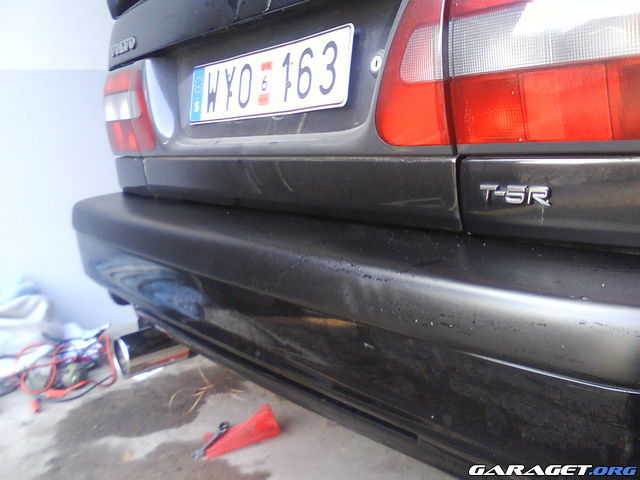

18 april 2009

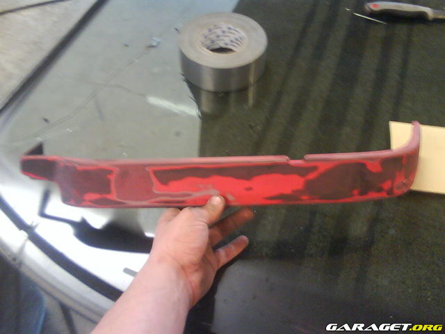

https://www1.garaget.org/gallery/archive/27371/629144_e4y2hb.jpg
bakre kofångaren har fått lite ny färg på överdelen blev riktigt nöjd
https://www1.garaget.org/gallery/archive/27371/629147_foloyy.jpg
blev bra..
