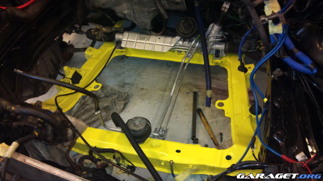

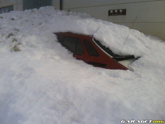

va ute och skottade lite idag och hittade en bil big_smile
https://www1.garaget.org/gallery/archive/27371/877037_pe9cma.jpg
ska tillägga att det är mer is än snö i högen så den som vill ha nått i bilen får hacka fram den he he

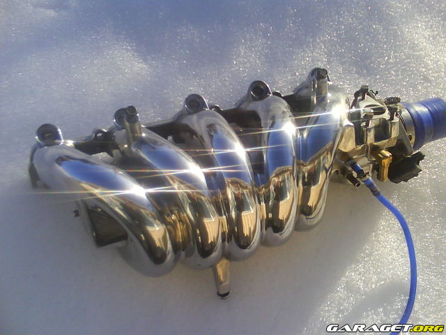

Snyggt polerat smile
Använde autosol innan men har gått över till Autoglym metal polish, prova det så får du det ännu blankare smile

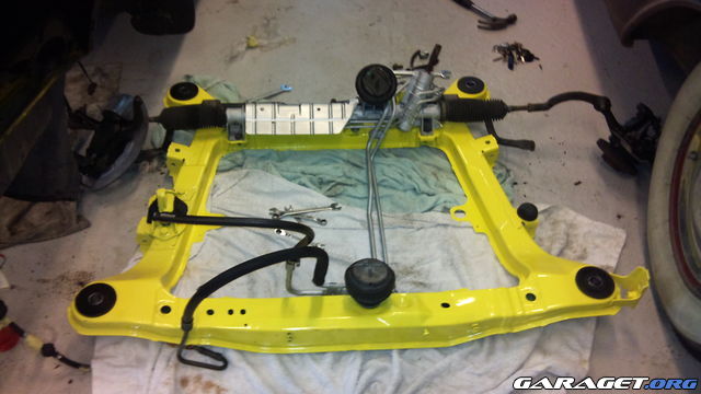

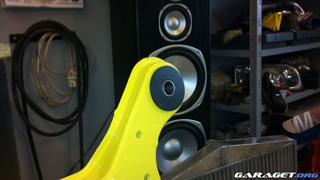

va i garaget igen, kom nämligen ett fint paket idag med nya bussningarna till subframen big_smile
https://www1.garaget.org/gallery/archive/27371/879839_1h64ja.jpg
godis påse
https://www1.garaget.org/gallery/archive/27371/879840_7uyqf8.jpg
https://www1.garaget.org/gallery/archive/27371/879841_4r4a1b.jpg
på med all skit
https://www1.garaget.org/gallery/archive/27371/879842_vrycx8.jpg
och in i motorn big_smile han inte göra så mycket mer än så skulle jobba =P men bra blev det ialla fall. hej nöjd med jerd.se
kommer förmodligen greja färdigt med motorn i helgen om jag hinner få delarna.. men det ser ut som en bil snart igen big_smile
ok, vart kan man köpa sådant? har du bild på produkten?

Finns på Mekonomen blandannat smile. Något dyrare än Autosol men 10ggr lättare och arbeta med, och resultatet blir bättre enligt mig smile
http://www.holden.co.uk/productimages/096_717.jpg

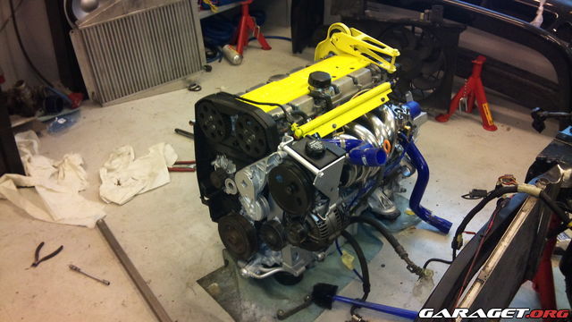

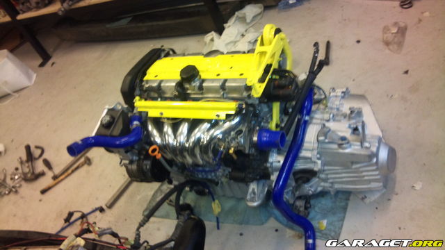

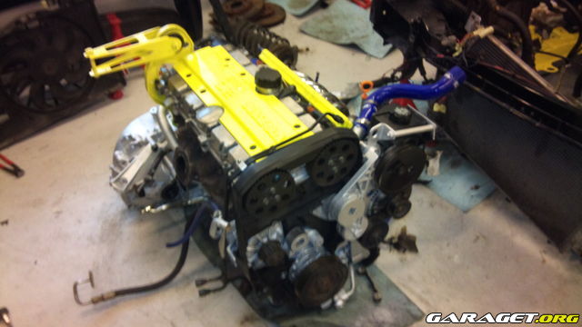

gillar helgerna, va i garaget och skruvade ihop det sista, bilderna blev suddiga sad men det kommer fler. motorn helt färdig ny, ska bara på en kam rem =P
https://www1.garaget.org/gallery/archive/27371/880696_u3q53t.jpg
saknar kam rem
https://www1.garaget.org/gallery/archive/27371/880697_71j615.jpg
blev hel nöjd
https://www1.garaget.org/gallery/archive/27371/880698_7m89xf.jpg
ska tillbaka idag när remmen kommer och fixa det allra sista. Så imorgon kommer vi lyfta i motorn big_smile
