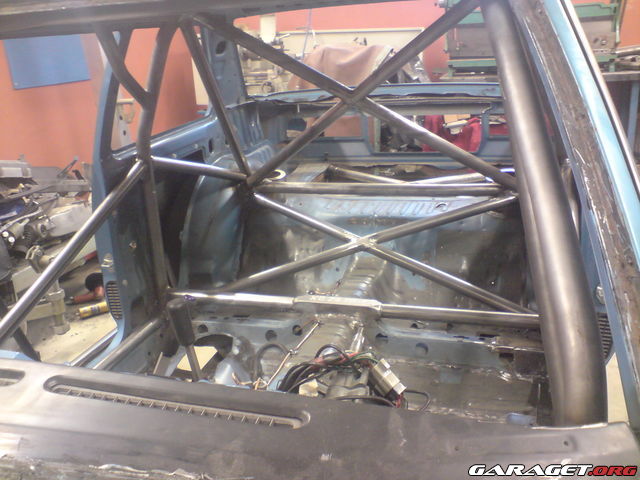

https://www1.garaget.org/gallery/archive/61672/597776_yyb79c.jpg
en sträva längst ner vid golvet och snesträvor plus toyota stag

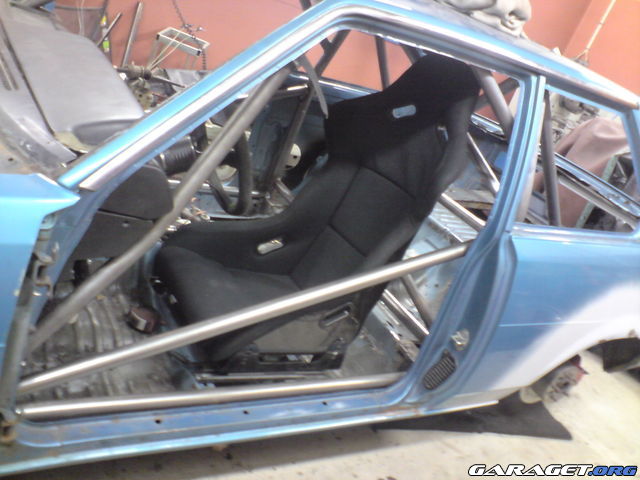

https://www1.garaget.org/gallery/archive/61672/597779_vuc5ag.jpg
börjar bli svårt att ta sig in i bilen nu wink

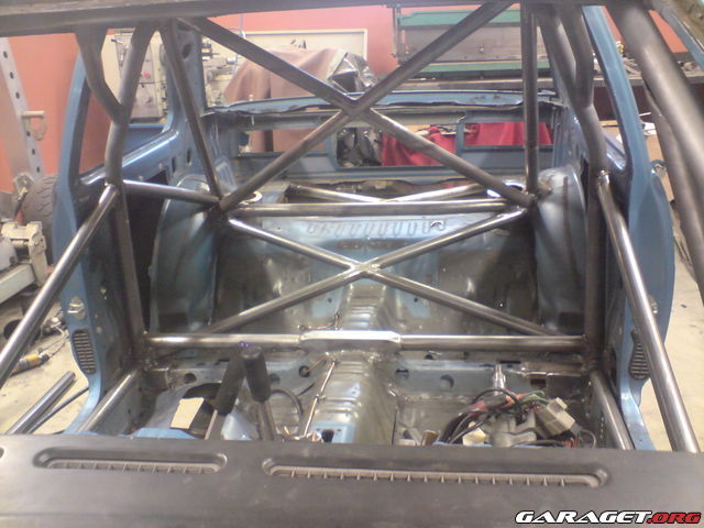

https://www1.garaget.org/gallery/archive/61672/597781_y9n6uq.jpg
stol o ratt på prov tur jag har beställ ett snappoff nav till ratten annars hade det varit svårt att ta sig i och ur

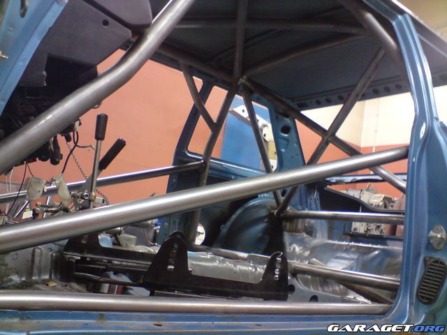

https://www1.garaget.org/gallery/archive/61672/597786_vk3t53.jpg
svartguld och blanka rör!!!
