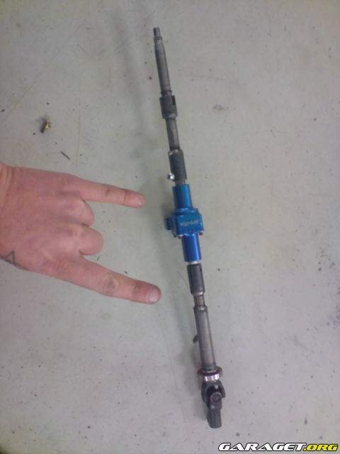

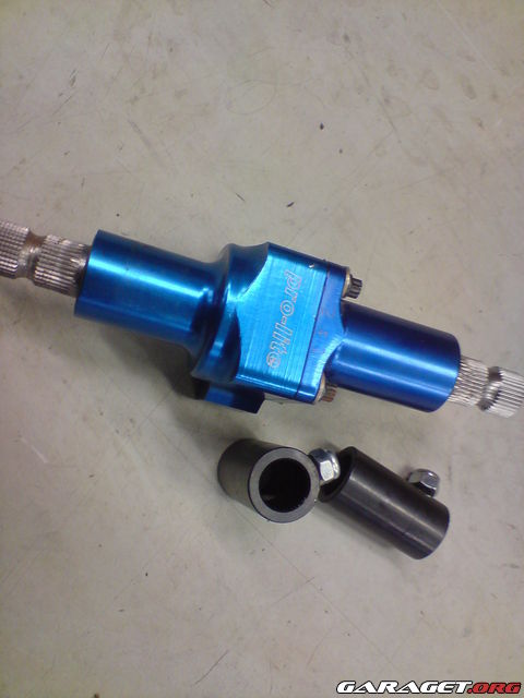

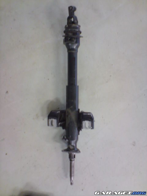

idag har jag byggt om rattstången med ett specialkitt från Dalhems den kortar från 2 till 1 allså vred man två varv så e det numera ett!!
här e den!! absolut ingen kina skit!!!
https://www1.garaget.org/gallery/archive/61672/552345_105bbh.jpg
här e orginalet
https://www1.garaget.org/gallery/archive/61672/552350_qvn51m.jpg
kapad o måttar in den ett jävla jobb!!
https://www1.garaget.org/gallery/archive/61672/552357_vzrny6.jpg
fast jag gillar den fett mycket efter lacken som e utfört av rolleworx med sprejburk wink
https://www1.garaget.org/gallery/archive/61672/552365_2md074.jpg

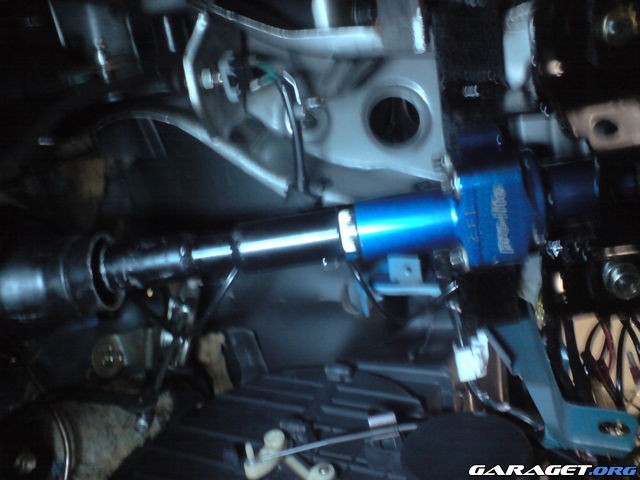

inne i bilen då!!
https://www1.garaget.org/gallery/archive/61672/552371_r14v2v.jpg

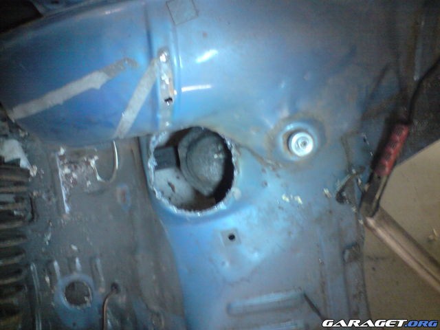

här kommer fjäderbenen bak!!
https://www1.garaget.org/gallery/archive/61672/552385_gdte63.jpg
som ni ser e det ett fett hål !! där ska stötdämpartornet gå upp !! kolla den gamla stöttan typ m5 ha ha ha

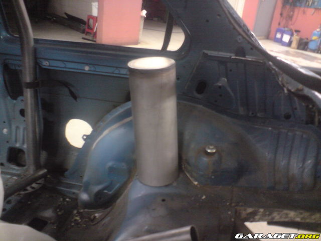

här e det nya stötdämpartornet kommer att bli typ 4cm kortare typ!!
https://www1.garaget.org/gallery/archive/61672/552395_lpz3p4.jpg
