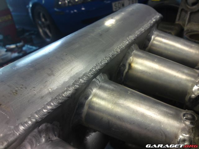

Jag har även snickrat ihop ett nytt insug då det första jag byggde blev sålt till Finland.  Jag skrev ju tidigare i tråden att det är vettigare att lämna bort svetsjobbet eftersom det är lurigt att svetsa aluminium... jag har dock valt att svetsa själv denna gången, delvis för att min svetsare har häcken full med två nyinköpte CNC-maskiner i sitt harage samt att det är kul att lära sig TIG-svetsen.
Det blir inte snyggt än men samtidigt inte katastrof heller.  Svetsa gjutna gamla insugsflänsar behöver ni ju inte ta som första uppgift om ni också får för er att börja TIG-svetsa  hehe.  Jämför tex fogen längs plenumet med anslutningen mellan runner och fläns  :p
https://www1.garaget.org/gallery/archive/66521/728152_kwnuvi.jpg
Nytt raceinsug svetsat och klart

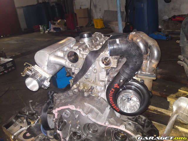

Wihoo.. äntligen stakar till den.. och fin fint insug med.. känner igen modellen på de.big_smile
Skruva nu för fan så vi kan ut på gatan och svina ihop och köra ifrån massa kaxiga "sportbilar"cool

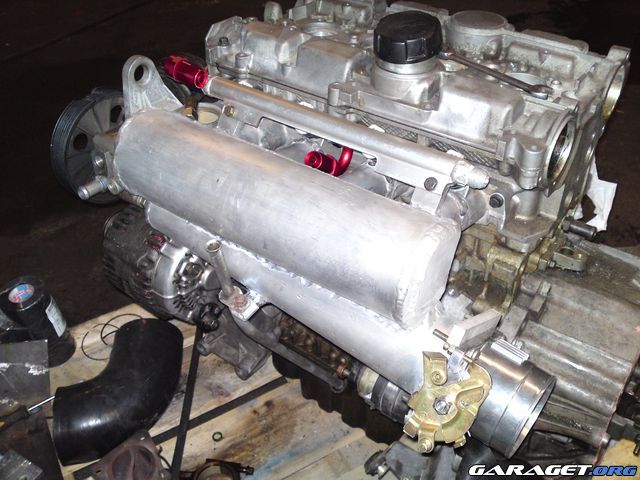

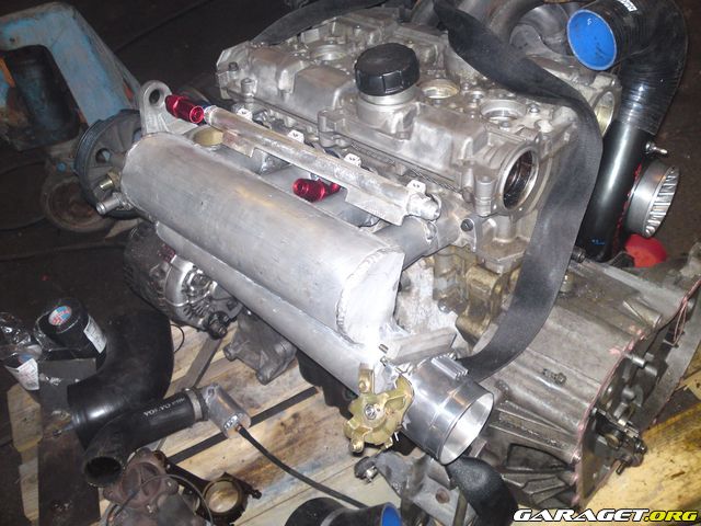

Idag har jag jobbat vidare med insug och soppasystem...  nu är det i princip klart med hållare för fuelrail samt förstärkning där jag skall montera nipplar samt MAP/MAT-givaren.
Intercoolern har blivit monterad och i morgon hoppas jag kunna färdigställa kylpaketets infästning.
jag är rackans nöjd så långt.  Mer jobb än man tror faktiskt :p
https://www1.garaget.org/gallery/archive/66521/728784_ws0tr8.jpg
Insug provmonterat med spridare samt nya fuelrailen, två soppa in på två ställen samt retur på undersidan smile AN8

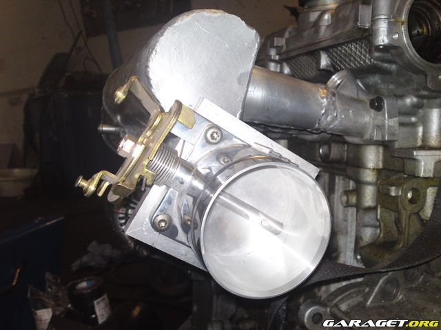

Spjällhus monterat. Gissa om jag blev förvånad när mina 4 borrade och gängade hål passade perfekt... sådant händer liksom inte
https://www1.garaget.org/gallery/archive/66521/728798_622c8q.jpg

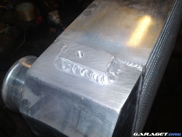

Har ju fått vatten på min TIG-svetsarkvarn och svetsade dit två fästpunkter på intercoolern. M10x1.25 smile

Bärjar bli en kaxig syn... nya insuget är byggt så det har 5mm frigång mot generatorn vilket är betydligt lägre än mitt första. nu tror jag mig få plats med tryckrör ovanpå motorn... hm... stackars besiktningsman som lyfter på min huv sedan wink

jag får säga att du lärde dig svetsa alu riktigt fort!!
om du inte tjuvtränat innan?yikes
motorn ser riktigt grym ut, sitter här å dregglar lite..
första försöket, men det finns mycket kvar att lära. Har bollat med både Ajden och Nyman under resans gång för att snabbare få ordning på det.
Att vara nogran är viktigt, jag har även kollat 5ggr på en mycket grundläggande 1:20h lång TIG welding basics svetsfilm (divx) som faktiskt är mycket givande.

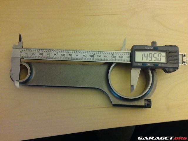

Efter lång väntan har vevstakarna kommit, jag köpte ett par uppsättningar extra ut i fall att någon annan skulle bli sugen och inte vill ha leveranstider på halvåravis

H-profil?
Sånna går och böjja p.g.a effekt de med wink tried it...

youask skrev:
H-profil?
Ja vad annars?
givetvis går det att kröka även eftermarknadsvevstakar, men förstår liksom inte riktigt poängen i ditt inlägg.

torpis skrev:
youask skrev:
H-profil?
Ja vad annars?
Smidda I-profil är ju ett alternativ, finns väl iofs. inte så många som tillverkar det men i vissa aspekter är ju en I-profil att föredra.
Nu tror ju jag iofs att du räknat på allt så det är inga problem, jag ville bara svara på "Vad annars?" tongue

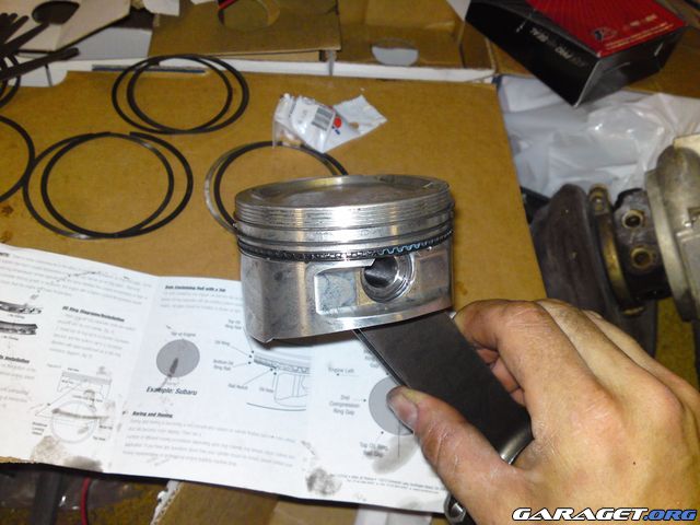

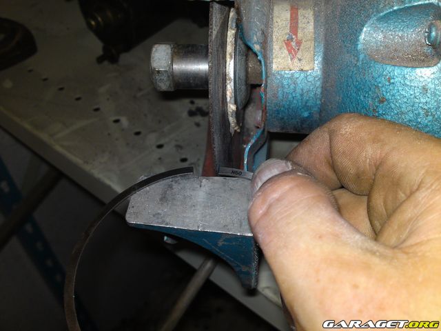

Att slipa in alla 16 kolvringar tog tid och var nervöst... gäller ju att inte ta för mycket.  min sliputrustning gjorde jobbet men är långt i från optimal. en riktig ringslip med indikatorklocka hade varit betydligt smidigare...
nu skall jag bara leta upp min roterande fil och göra urtag i bottnen på fodren så stakarna går fritt smile
https://www1.garaget.org/gallery/archive/66521/753140_cxeseo.jpg
Inslipning av kolvringar på smärjel modifierad med en kapskiva.
https://www1.garaget.org/gallery/archive/66521/753142_7564s8.jpg
Custom JE-kolv med ringar inslipade och monterade... oljigt värre blir det.

En liten bild till bara.  Letar fortfarande efter min roterande fil :p
https://www1.garaget.org/gallery/archive/66521/754390_6zksrv.jpg
Insuget i princip klart med hållare för rail och oljesticka.
