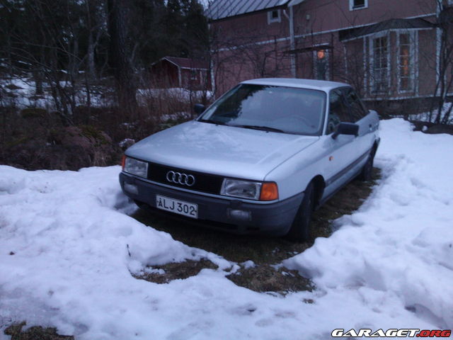

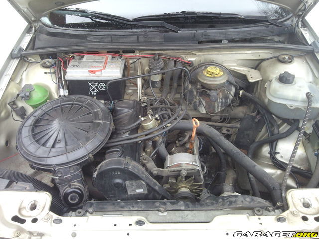

Okej, då sätter jag upp lite bilder så får ni kika.
Bil 1: Audi 80 1.8s, -89, 5växlad, förgasare, utan kat.
https://www1.garaget.org/gallery/archive/65039/964895_h9hj6p.jpg
https://www1.garaget.org/gallery/archive/65039/964896_75y4r9.jpg
https://www1.garaget.org/gallery/archive/65039/964421_emf7ay.jpg
https://www1.garaget.org/gallery/archive/65039/964897_a6vg5w.jpg
Det är nog en förgasare där, och den är en 1.8s 89a

Övre ser ut att vara Keihinförgasare och undre insprut mpfi. Vilket är konstigt att det då står 1.8s på den, det borde stå e på den. Den har i teorin ca110-115hk och din med förgasare 90hk. Värt att vet akanske om den bara står där...
Men jag ser nåt intressant. Är bilarna Ålandsregistrerade? Då är det sannolikt så att Finland haft andra regler/utrustningspaket/beteckningar än Sverige. Om jag inte har fel med 88B-regeln (katalysator) så satt det inte Keihinförgasare på en bil från -89 i Sverige. Möjligtvis skulle det kunna ha hänt om en bil blev stående utan registrering och registrerades först året efter, men det är inte sannolikt med en dussinbil som Audi.
Som jag sa, det finns inga garanterade "så här är det"-regler för hur bilarna utrustades vad gäller motoralternativ beroende på att alla marknader hade olika modeller. Det gäller de flesta bilmärken.
