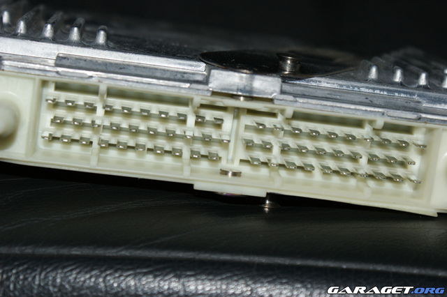

https://www1.garaget.org/gallery/archive/10210/548712_zx0c6o.jpg
Så här ser mitt ut undertill, ska jag ta detta som att den inte är chippad då alltså?
IT-Tekniker
161 Inlägg
19 januari 2009
Börja med att ta bort den blanka bygeln, den ser "nitad" ut i plasten på kontakten... men det är bara att pilla in en skruvejsel och bända lite...
sedan så tittar på den sidan som ligger upp på bilden, den med små flänsar på, gjort i aluminium...
längs kanterna finns fyra "flärpar" som hör till plåtkåpan men som är vikta runt kanten, vik upp dem försiktigt så är det bara att lyfta bort plåtkåpan sedan...  sedan vänder du på steken så ser du kretskortet, men pilla inte på något i onödan !
ihopsättning sker i omvänd ordning big_smile
