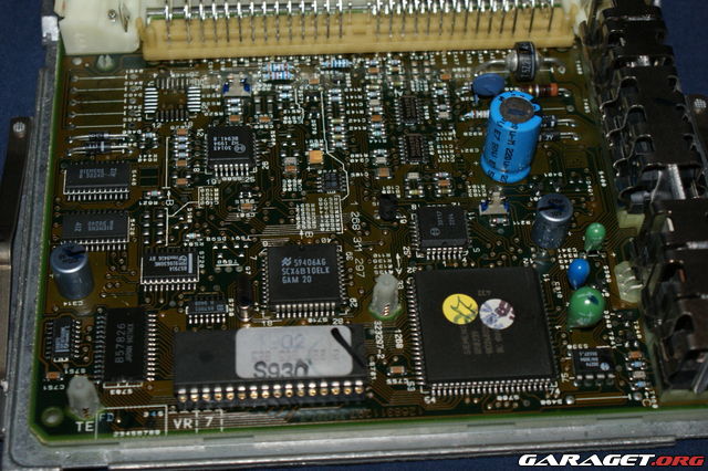

https://www1.garaget.org/gallery/archive/10210/548793_95m3tt.jpg
Sådär ja, tog en bild precis, vad kan man utläsa?smile

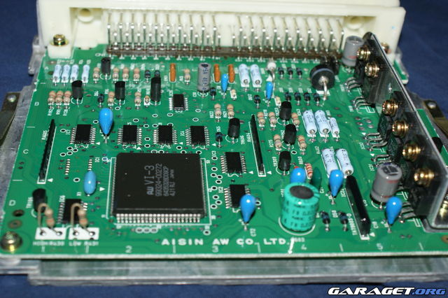

https://www1.garaget.org/gallery/archive/10210/548862_ia3vil.jpg
Så ja! detta är en bild på den högra boxen, även kallad A.2. Den bilden ovan är den högra och heter 5.3. Vilken utav boxarna är de och kan någon utläsa något utav bilderna?
Väldigt tacksam om någon kan hjälpa till, svaren hittils har bara gjort mig ännu mera förvirrad:)

Detta är rätt box och den är chippad.
Angående placeringen av boxarna..  på alla bilar jag sett så har växellådans box suttit i mittenfacket (till höger från sprutboxen sett), insprutningsboxen i det vänstra när du står framför bilen och tittar på dem...
Men det kan väl vara så att det inte  är samma i alla..  på min -94 turbo och min -95 2.5 SE är det så och alla andra jagtittat på som sagt...

Fast nu blev jag lite osäker, kan du fxa en bild tagen lite lägre och mer från sidan ?
Nej, det måste vara orginal chip i den...  benantalet är rätt...
Men den har varit chippad...

Ser ut som orginal chippet.. sitter där en sockel? ser inte det.
Om du det är orginal chippet så är den väl påställd, men bränslet osv oförändrat så..
Skaffa en laddtrycksmätare o kolla vad den laddar som max.

Det är rätt box nu i alla fall. tongue
Det är svårt att se om chippet sitter på en sockel.
Men den har alla benen där, det har inte mitt chip, och på mitt chip sitter det en klisterlapp med texten "Fyra hål lediga ->".
Jag gissar på originalchip. tongue

Chippet är det rekangulära som det står S930 på.
Sitter det på en hög sockel, eller är det bara en låg plastram?
Svårt att beskriva när man inte kan jämföra med en motsvarande chippad box...
Men du kan prova ta en bild till, fast där man ser chippet från sidan typ. tongue
