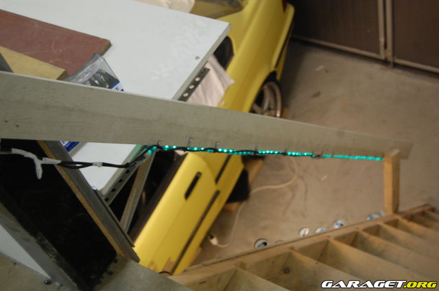

bla fick äntligen trappan ett räcke..varit nära å drutta ner förrut så nu e det safe..å såklart så satte lill pain lite rope light under räcket big_smile
https://www1.garaget.org/gallery/archive/33879/1019467_lnvxrp.jpg
https://www1.garaget.org/gallery/archive/33879/1019468_4euzek.jpg

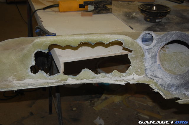

inst panelen formas till av lill pain
https://www1.garaget.org/gallery/archive/33879/1019469_vndqjh.jpg
https://www1.garaget.org/gallery/archive/33879/1019470_c98z9r.jpg

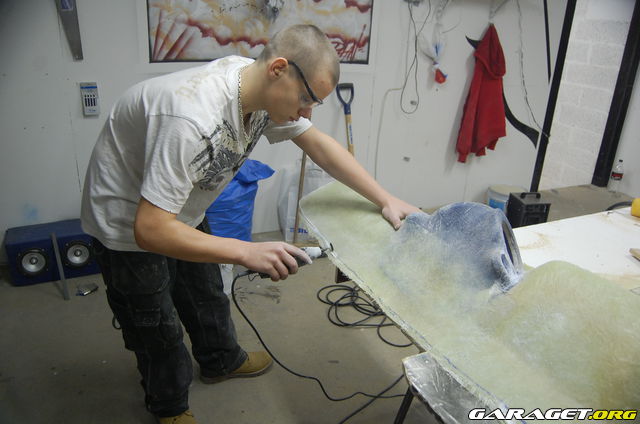

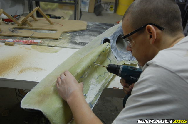

borr fräs e smidigt här...tar ut grund formen för inst.huset tongue
https://www1.garaget.org/gallery/archive/33879/1019471_7al4q6.jpg

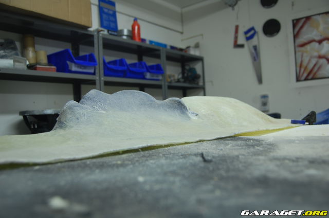

ser inte mycket ut just nu ..men det kommer tongue
https://www1.garaget.org/gallery/archive/33879/1019472_n10b8k.jpg

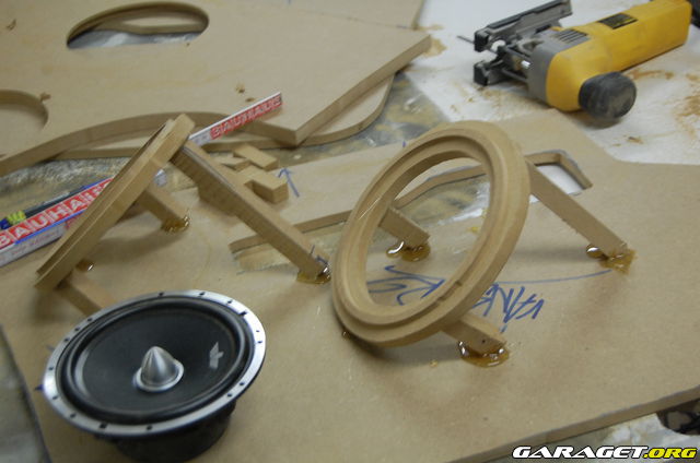

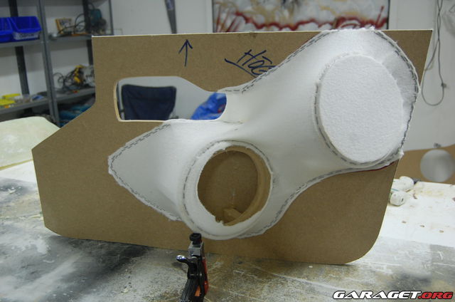

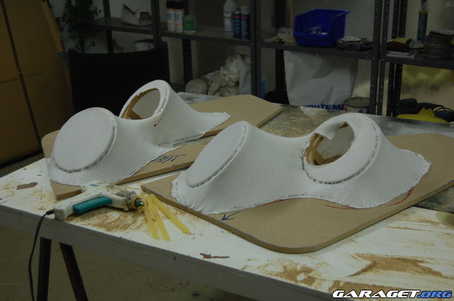

jag fortsatte under tiden med dom nya dörrsidorna...nu ska det fani mig flippas ur så som jag vill ha det tongue
https://www1.garaget.org/gallery/archive/33879/1019475_i35xjh.jpg
rejäl vinkel ..i liiike
https://www1.garaget.org/gallery/archive/33879/1019476_0dkoxe.jpg
https://www1.garaget.org/gallery/archive/33879/1019477_w1vcnf.jpg

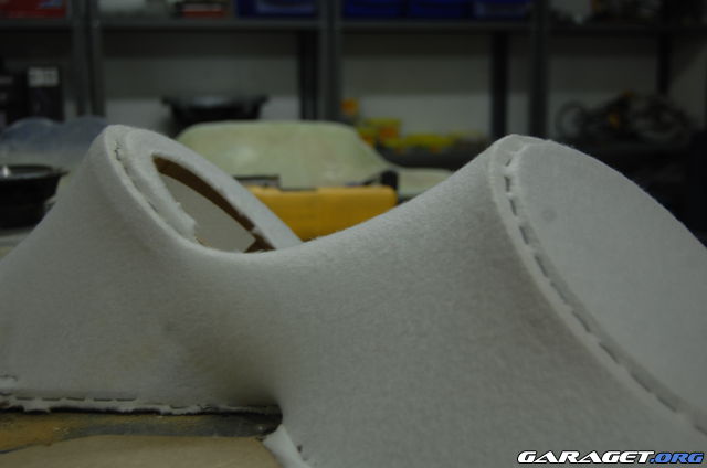

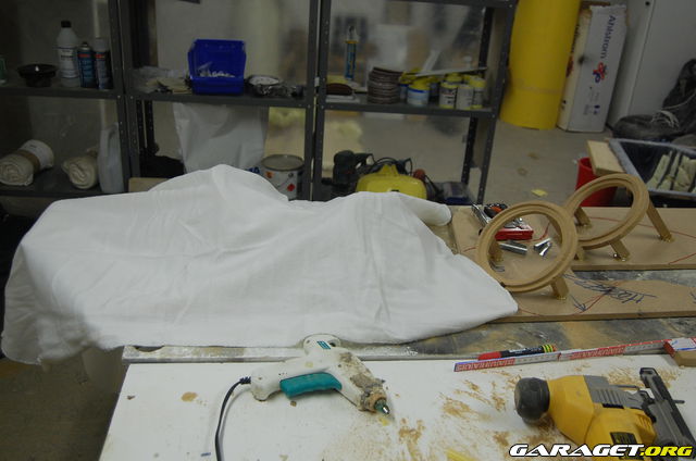

fleece time å klammer
https://www1.garaget.org/gallery/archive/33879/1019479_zue3j8.jpg
såådäääärja tongue
https://www1.garaget.org/gallery/archive/33879/1019480_xujjwk.jpg

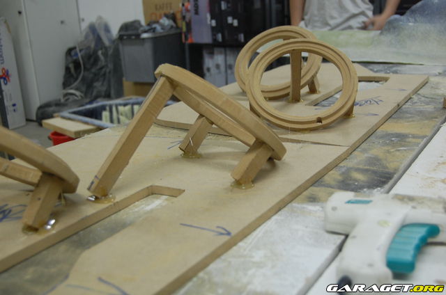

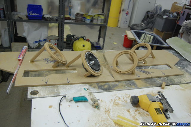

här e fördelen när man fräser egna bafflar...lättare å stifta fast fleece tyget när man har en bra kant smile
https://www1.garaget.org/gallery/archive/33879/1019481_6pf48d.jpg
hehe
https://www1.garaget.org/gallery/archive/33879/1019482_8x0qv3.jpg

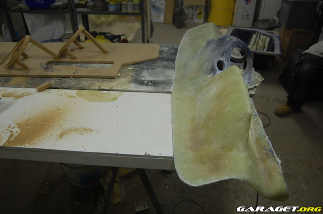

å kommer funka bra som armstöd oxå under färd tongue ..e massa mer som ska göras i utformingen med bla bonocell å diskant hållare mm ..så plasta blir sen dvs blåbärs soppa smile
https://www1.garaget.org/gallery/archive/33879/1019484_kejhs0.jpg
