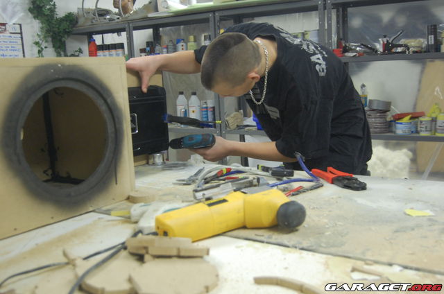

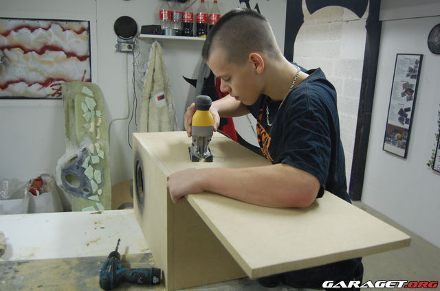

lill Pain fortsatt på baslådan han bygger
https://www1.garaget.org/gallery/archive/33879/1028783_26ycdm.jpg

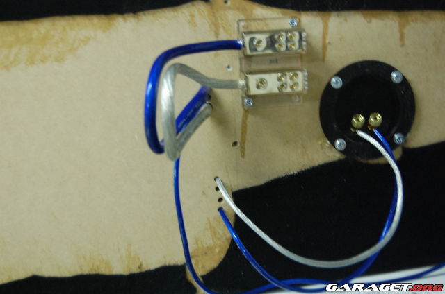

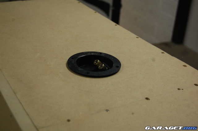

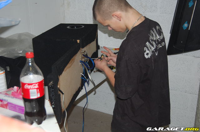

inkopplingen till baslådan
https://www1.garaget.org/gallery/archive/33879/1028784_lalsrf.jpg

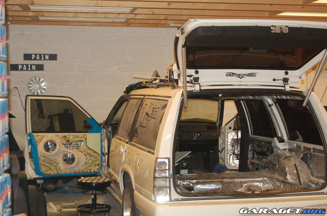

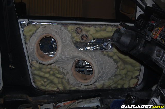

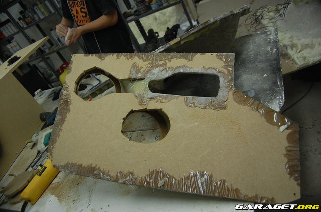

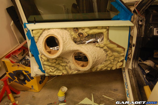

jag fortsatte med dörrsidorna..borrade upp hål för att lättare kunna göra infästningen till dörren
https://www1.garaget.org/gallery/archive/33879/1028785_k182x2.jpg
vasst å bra smile
https://www1.garaget.org/gallery/archive/33879/1028786_7sp0q1.jpg
https://www1.garaget.org/gallery/archive/33879/1028788_irzvbz.jpg
lill pain förborrar alla hål för kablarna...
https://www1.garaget.org/gallery/archive/33879/1028790_3l2sqm.jpg

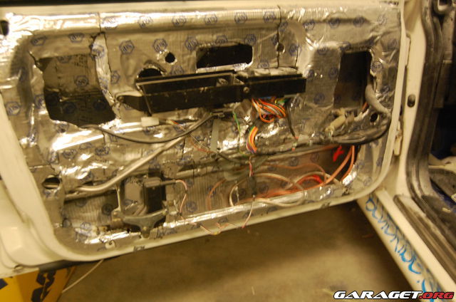

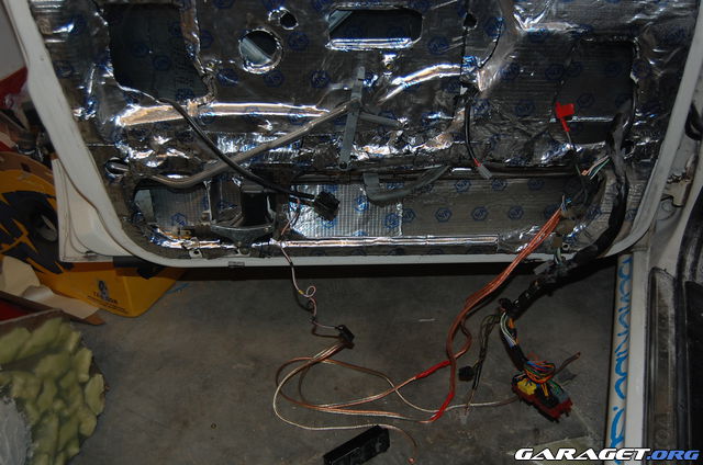

redigt med dämpmatta smile men här blir det till att flutta på reglagen till el speglarna + el hissarna för rutorna samt larm å central låset.....dom får jag hitta å bygga en anna plats för så blir lite lödning å förlängning av kablager smile
https://www1.garaget.org/gallery/archive/33879/1028793_i37c49.jpg
så då va dom borta...blir lite löd jobb sen
https://www1.garaget.org/gallery/archive/33879/1028795_3y2w4n.jpg
Då va det dax att börja hitta å göra infästningar till dörr panelen smile
https://www1.garaget.org/gallery/archive/33879/1028797_14zfpr.jpg

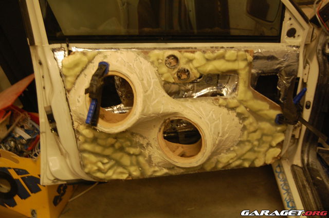

anledningen till uppsågandet av hålen..lättare med 2 tvingar när man bara har 2 händer smile
https://www1.garaget.org/gallery/archive/33879/1028798_6vmljr.jpg

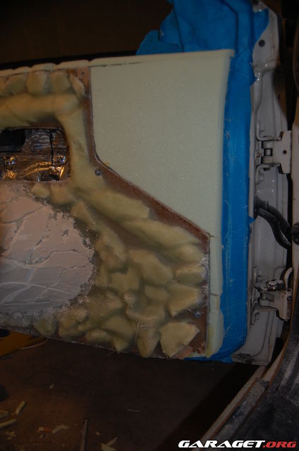

ååå titta det går att stänga dörren hahaha....blir kanon med dom nya stolarna som ska in sen smile å sen har man redigt inbyggt armstöd big_smile
https://www1.garaget.org/gallery/archive/33879/1028800_uvhq8j.jpg

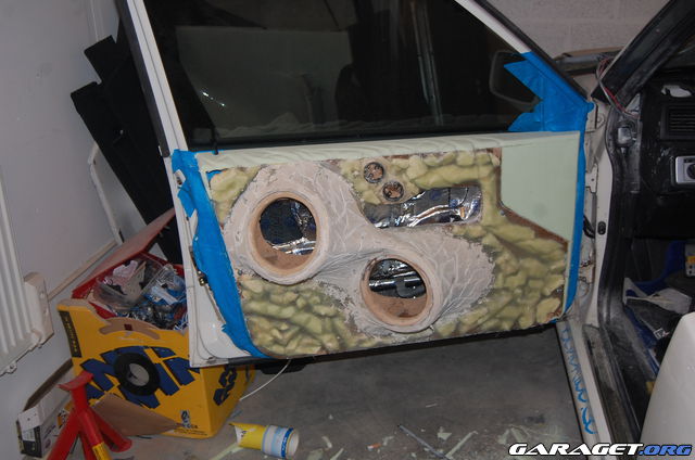

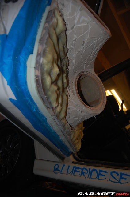

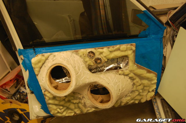

tejpat för att skydda lacken å för att de ska släppa sen när det har plastat å spacklats till runtom smile
https://www1.garaget.org/gallery/archive/33879/1028801_zwtded.jpg

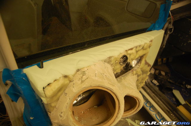

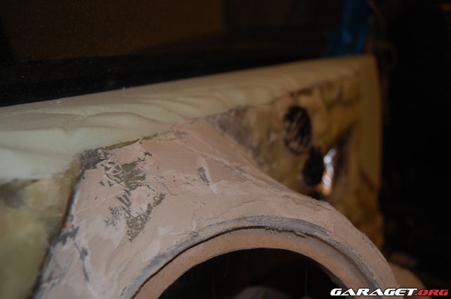

måååånga runda forme samt vinklar som ska ordnas för att få till formerna runt panelen på dörren..

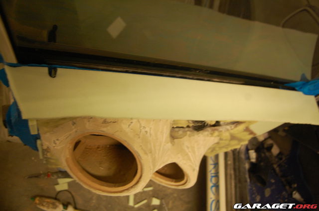

så bonocel e perfekt för detta...
https://www1.garaget.org/gallery/archive/33879/1028802_ozewlz.jpg

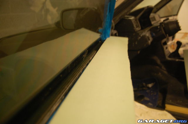

spikrak linje efter endel slipande efter fönster kanten smile

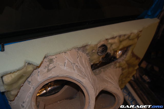

dax å form ge lite smile
https://www1.garaget.org/gallery/archive/33879/1028806_91vk0v.jpg
https://www1.garaget.org/gallery/archive/33879/1028807_cixofy.jpg
blir endel slipande för å få till formerna smile

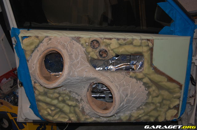

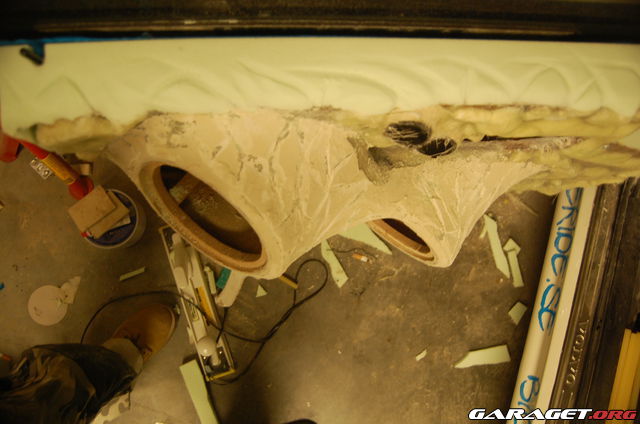

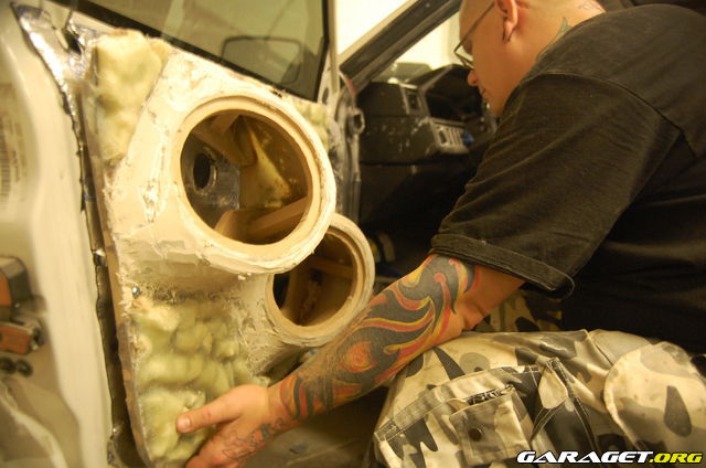

mer framtagning av pass form..ska plastat å spacklas ut sen
https://www1.garaget.org/gallery/archive/33879/1028812_0rsd4z.jpg
https://www1.garaget.org/gallery/archive/33879/1028814_gu9yke.jpg

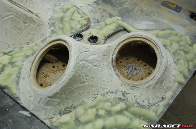

grundformerna nästan klara...ska byggas till för el panelen till rutor å speglar mm...samt att till höger uppe vid sidan av rutan ska jag hitta på nå lajbans e det tänkt istället för en svart orginal plast bit tongue

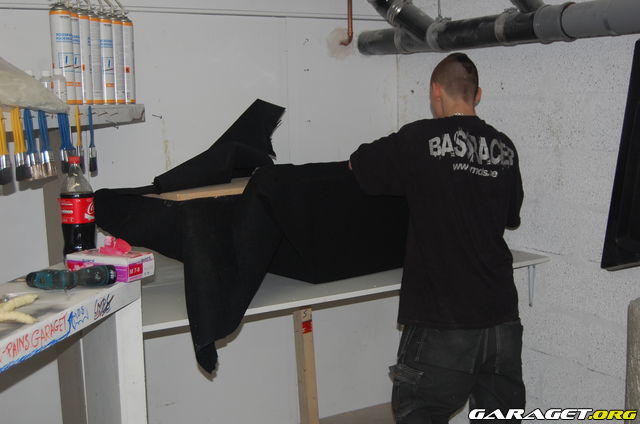

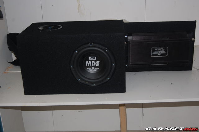

Lill pain klär baslådan som han byggt till våran andra 940 smile
https://www1.garaget.org/gallery/archive/33879/1028819_tfs8k2.jpg
basen inskruvad niiice
https://www1.garaget.org/gallery/archive/33879/1028821_5k11v3.jpg

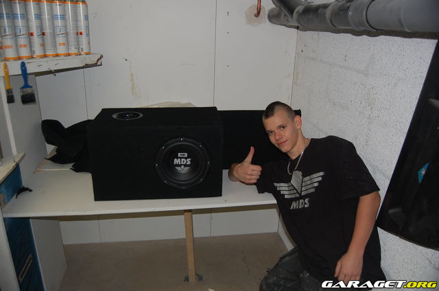

kan bara hålla med Lill Pain...tummen upp för lådan å allt han gjort själv smile man blir lite stolt som farsan nu smile
https://www1.garaget.org/gallery/archive/33879/1028830_jd9w9t.jpg
steget monterat också..VI VET att det är upp och ned å att man kan flippa topp skivan men orkade inte...anledningen är att kunna komma åt alla inställningar å denna låda kommer sitta i våran andra volvo 940 så är det med det:) men att vara 14 bast å göra detta tycker jag e kanon bra jobbat smile
