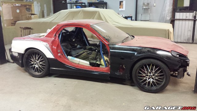

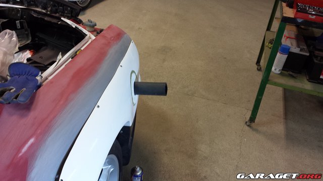

Liten bild på hur mycket jag breddar ut sidokjolarna
https://www1.garaget.org/gallery/images/29/28876/28876-16b5e074554b35ce0c90213ba2ee53cd.jpg
Utbreddningen

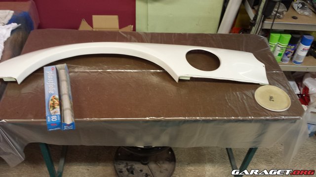

Lite förberedelser där skärmen ska sitta smile
https://www1.garaget.org/gallery/images/29/28876/28876-bc891d01cf4027f981b42c1751bfab30.jpg
Så får det bli
https://www1.garaget.org/gallery/images/29/28876/28876-2277e0bbd3b380f5f76a111b525dc0eb.jpg
Skärmen

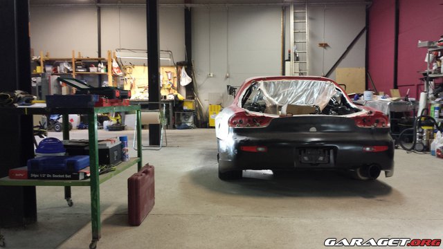

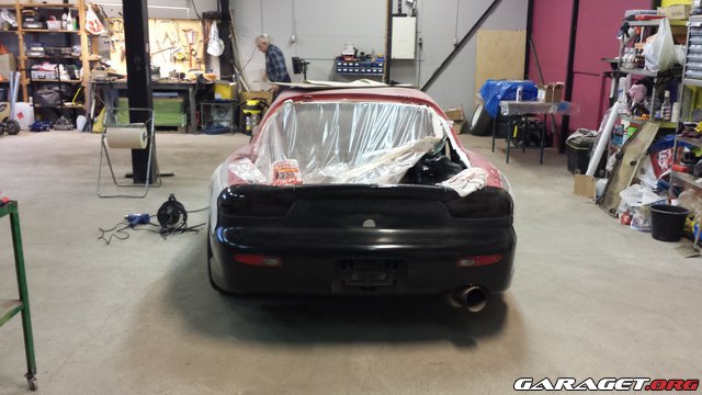

From behind
https://www1.garaget.org/gallery/images/29/28876/28876-68ca788c6f5ac8cddb60251efa084c9a.jpg
Baksidan

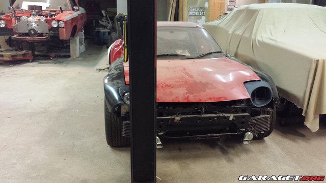

Då var det dags för ytterligare en update, dock inte hänt så jättemycket men lite iaf smile
Försökte göra massa i söndags men inget ville som jag så då blev det kort dag i garaget tongue

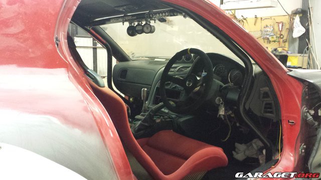

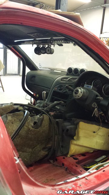

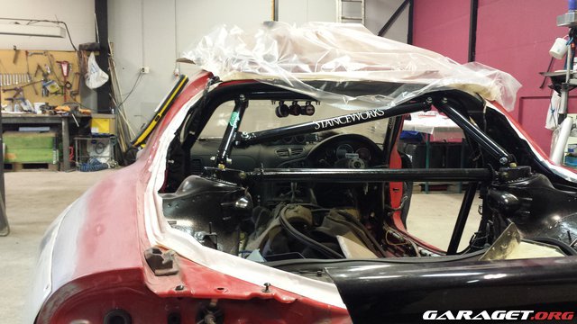

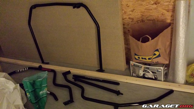

Monterade in den nya buren och den sitter redigt bra smile Ska bultas så fort jag fått nya plattor under bilen smile
https://www1.garaget.org/gallery/images/29/28876/28876-738fc392248a1fc56fd8a1ea6986e12b.jpg

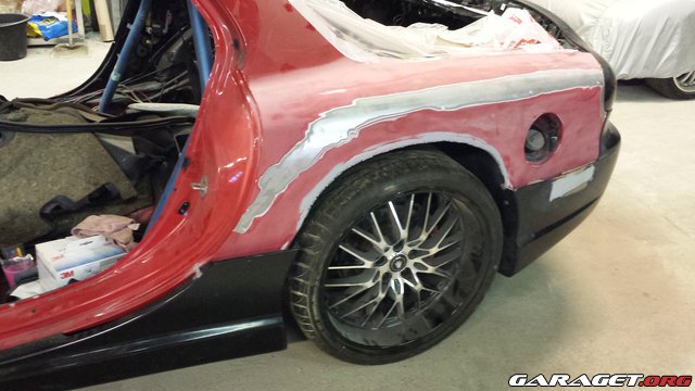

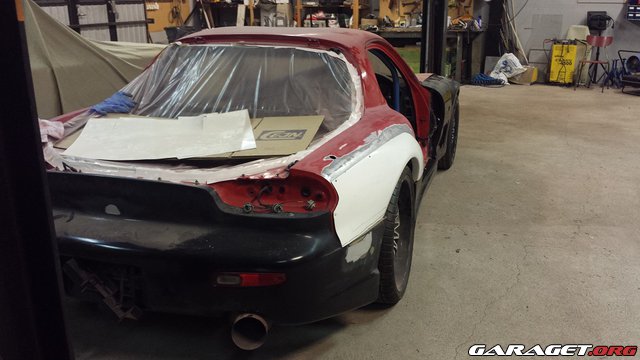

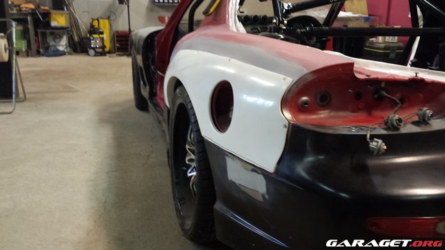

Sedan var det dags o fixa till bakskärmarna igen eftersom de inte ville passa längre av nån jävla lustig anledning tongue
https://www1.garaget.org/gallery/images/29/28876/28876-40e2cc6bf1fb255db7c267771cbea139.jpg

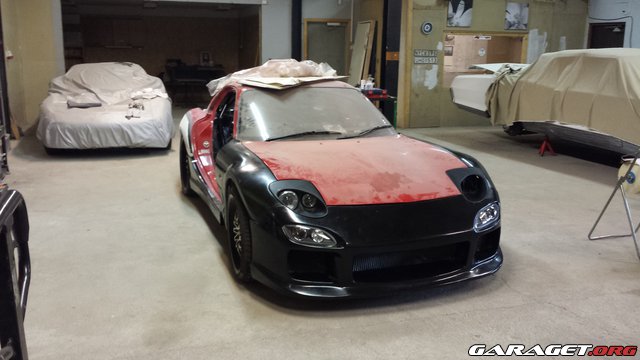

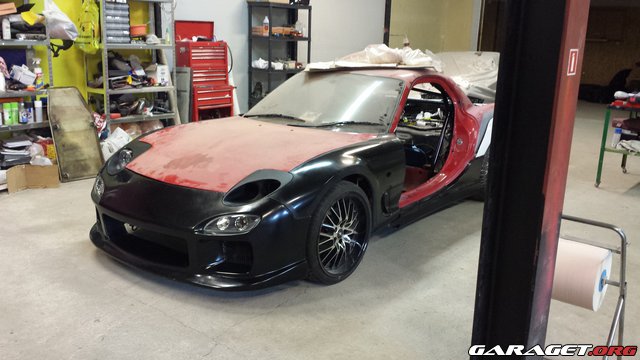

Passade på att montera dit fronten me så man får lite mer helhet av bilen smile
https://www1.garaget.org/gallery/images/29/28876/28876-7d824358e2ce79711b9db3ecfc014f84.jpg
https://www1.garaget.org/gallery/images/29/28876/28876-e85fc37c63b2d791492b299338fbf40d.jpg
Det var tyvärr allt för idag. Mest bilder men så blev de tongue Har tänkt ut färgen/färgerna på bilen nu så hoppas verkligen den kommer me till Elmia för det kommer verkligen bli ögongodis big_smile
Tack för denna gång o kom gärna med ideèr, synpunkter smile Over and out!!

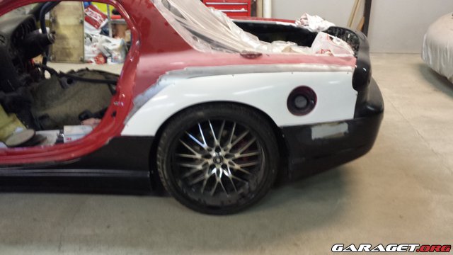

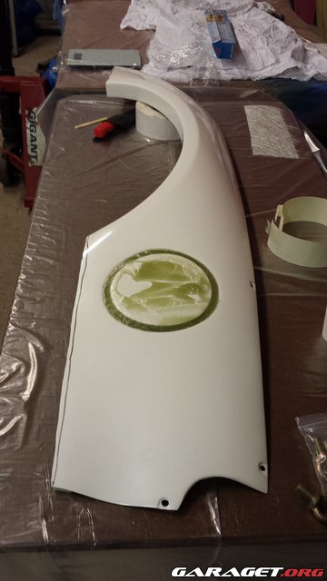

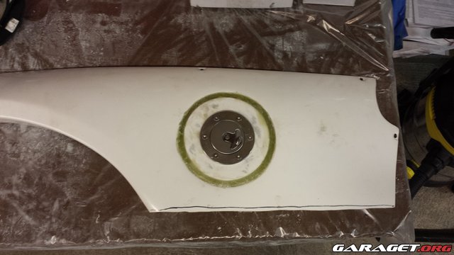

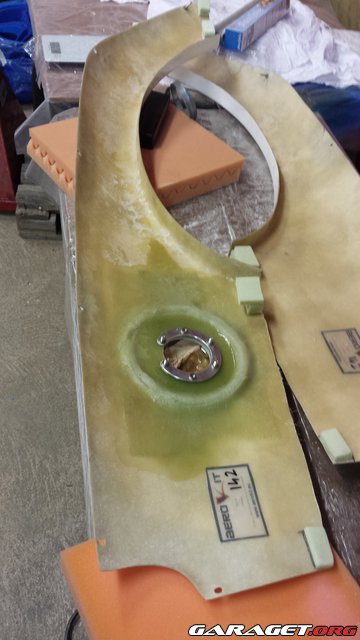

I helgen plastades tanklocket ihop med bakskärmen då ett nytt tanklock ska monteras den kommande helgen.
https://www1.garaget.org/gallery/images/29/28876/28876-de3083f374102084f6b90e4837c136be.jpg
Ska fixas till lite så det blir slätt o bra

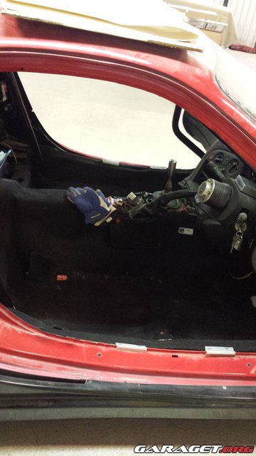

Passade på att lägga tillbaka mattan...
https://www1.garaget.org/gallery/images/29/28876/28876-3b1793ec7810055ef28018394eebc4a8.jpg

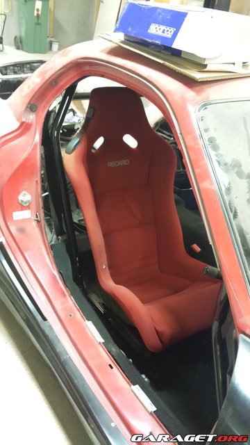

och bultade dit stolen för att kolla hur bältet kommer bli smile
https://www1.garaget.org/gallery/images/29/28876/28876-5c7ecbee311376707515e315af1fd9e6.jpg
Även ratten åkte i för att se hur det blir .)
https://www1.garaget.org/gallery/images/29/28876/28876-ae1c1fcd4f8160bbf7b35a20fe1cc857.jpg

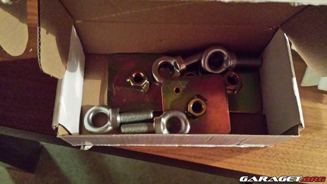

Idag kom lite paket där det ena innehöll bältesplattor med nya öglor med längre gänga smile

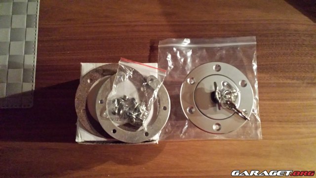

Och så kom även det nya tanklocket smile

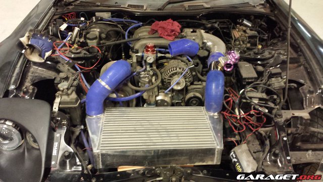

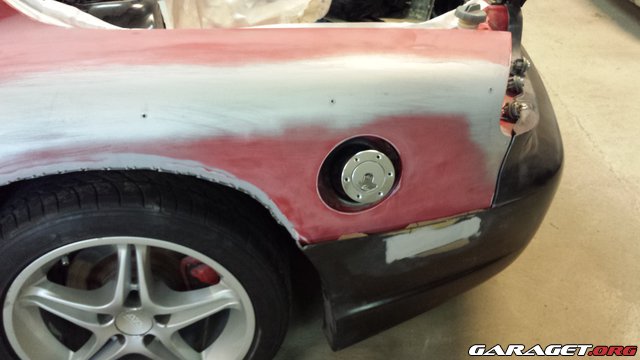

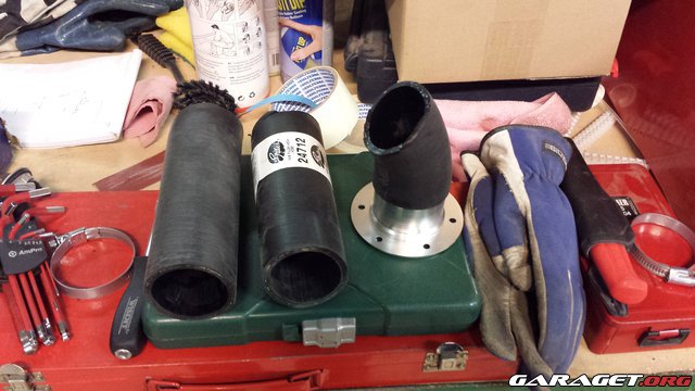

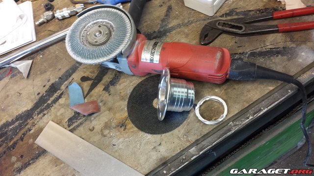

Igår började jag passa in tanklocket och kapa sönder den billiga bränsleslangen tongue
Passade även på att prova hur intercoolern passar in på sin nya plats o den verkar passa fint där smile
Av en olyckshändelse råkade jag limma lite skum på fel sida av hjulhuset men det gjorde inget då skärmen passar bättre med mer breddning så nu blir det fetare arsle på bilen big_smile
Så here we go:
Fick modifiera djupet på tanklocksarmaturen
https://www1.garaget.org/gallery/images/29/28876/28876-32b4aedb4c71653f399c81de024faaf0.jpg
Är det nya sreampipen?.....Eller bara en slang som behöver moddas lite smile
https://www1.garaget.org/gallery/images/29/28876/28876-bcda0feae77a1631f16bc38dd889c28a.jpg
Det blev inte mycket kvar av slangen tur att den var så billig tongue
https://www1.garaget.org/gallery/images/29/28876/28876-c6f0264d61f5772c87e74b10d54a0326.jpg

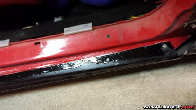

Eftersom det endå plastades så kladdades det lite på trösklarna i samma veva
https://www1.garaget.org/gallery/images/29/28876/28876-16c75d5bd3a9b3362af637fc69feef8c.jpg
Ungefär sådär kommer intercoolern få bo i framtiden. Den ska lite lägre och dumpen ska vridas så att huven går att stänga tongue
https://www1.garaget.org/gallery/images/29/28876/28876-8704da4cb1394a1c76ab074b58c9bd7b.jpg

hur gör du med hjulhusen bak för att de ska passa breddningen? smile

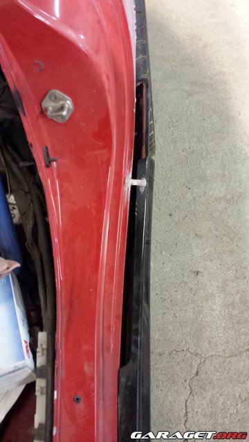

Jag kommer göra en kant ifrån nya bakskärmarna in mot hjulhuset så att ingen skit kan komma upp innanför bakskärmen. Som det ser ut nu blir det en gummikant då det är lättast att forma smile
Såg nu att du kanske menar själva hjulhuskanten från kaross till plastskärm? Jag kapade bort ca 30mm på yttre plåten för att vika ut den inre och på så sätt skapa ny skärmkant smile
