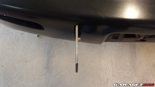

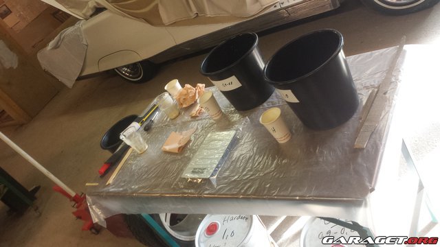

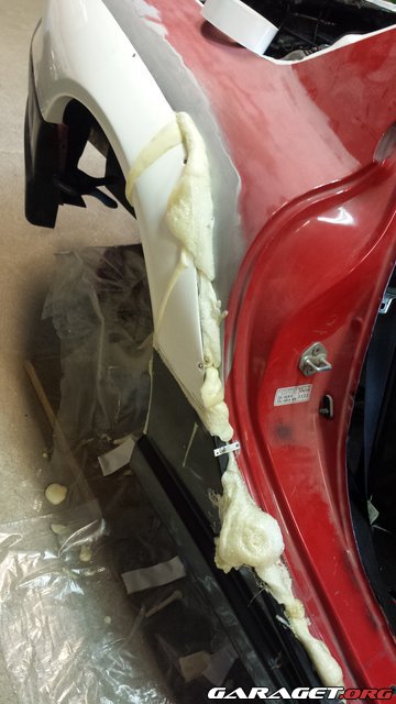

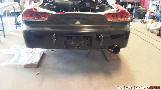

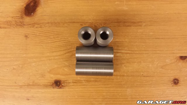

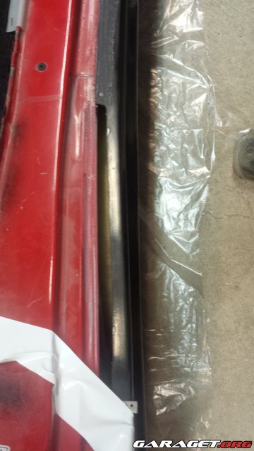

I alla fall så är 7an anmäld och klar för deltaga på ELMIA 2014!!! Så nu jävlar ska de byggas!

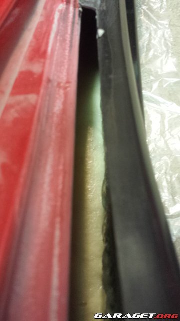

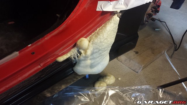

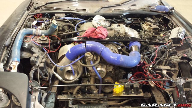

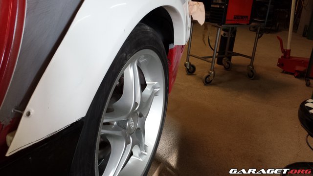

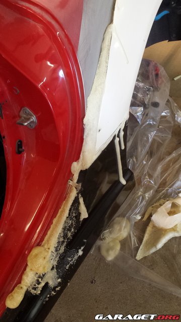

Sedan sist så har jag byggt nya fästen för vingen, monterat bakskärmarna på sin plast och fyllt de med skum så nu ska det slipas lite o plastas under veckan, testat ny väg för insugsslangar då ic:n inte kommer att vara monterad på Elmia utan kommer på sin plats efter, har även fått hylsorna till axelbältena gjorda så ska fixa staget för att fästa dessa i bara smile

Så blir det, ser man även lite hur mycket de bygger på smile

Nya insugsvägen så man får se den lilla respiratorn smile
https://www1.garaget.org/gallery/images/29/28876/28876-cb5c767620e019a672dac3a60dcecfb7.jpg
Hylsorna som ska svetsas in i fjäderbenstaget för att fästa bältesöglorna i smile

Fästen för vingstag/vinge samt bogseröglor

Vy ovanifrån, dessa ska lackas svarta men först ska de rundas till lite så man slipper de vassa kanterna
https://www1.garaget.org/gallery/images/29/28876/28876-c03930886c78af257e6182dc0709fd4d.jpg
Lilla kemilabbet smile

Förarsidan

Dock kan det bli lite fel i doseringen hehe
https://www1.garaget.org/gallery/images/29/28876/28876-bdccea79b1c8bfdff8fb4cd2b3dcb1d1.jpg
Ser slabbit ut men kommer bli kanon och lättbearbetat smile

Förarsidan igen, slipas till och sedan plastas o sedan slipas igen hehe
