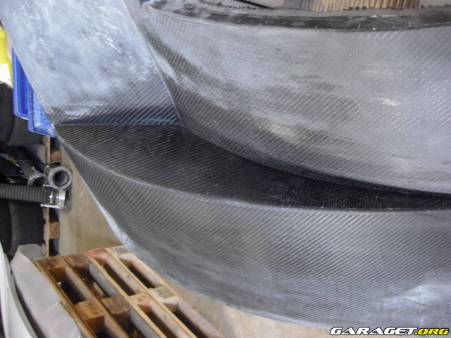

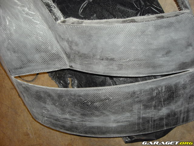

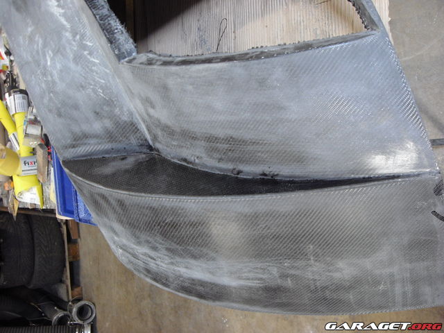

Jag kan upplysa dig om att jag håller på att jobba med fronten nu och gjuter om ena halvan i den, anledningen till att jag får gjuta om den är att formarna som oskar och emil gjutit inte är symmetriskt skarvade, så när jag mätte ut mitten på fronten i formen så vart det fel på ca3mm på den mittersta ribban och det kunde inte emil acceptera.
Där var även luft i den övre ribban på den mellan det yttersta lagret och de inre på ett ställe ca 40mm brett men hade inte skarven blivit fel så hade jag inte behövt gjuta om den halvan utan hade kunnat göra vid luftbubblan från insidan väldigt enkelt.

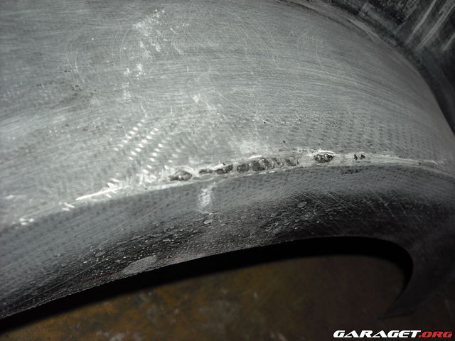

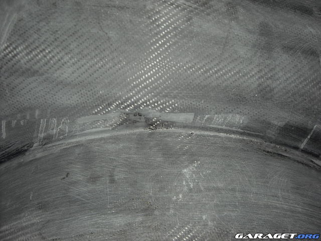

Framskärmen där jag bytt ut en liten bit i är klar sen 3 veckor.
Först skar jag ur den biten som inte var okej:
https://www1.garaget.org/gallery/archive/70842/735779_kms29t.jpg
Sen i med en ny bit:
https://www1.garaget.org/gallery/archive/70842/735777_yoxf7f.jpg
https://www1.garaget.org/gallery/archive/70842/735780_uielyi.jpg

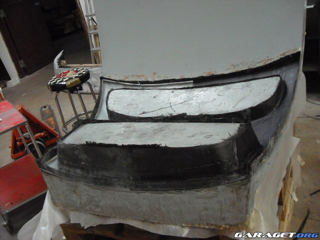

Detta är det resterande som ska åtgärdas, Emil har råkat slipa igenom yttersta lagret på ena bakskärmen på två ställen då det var luftbubblor bakom.
Hade han inte slipat igenom så hade det varit väldigt enkelt att åtgärda det, men nu när han har slipat bort det yttersta lagret så måste jag ju gjuta om hela bakskärmen mad :
https://www1.garaget.org/gallery/archive/70842/735785_bxedac.jpg
https://www1.garaget.org/gallery/archive/70842/735787_152gap.jpg

Nej det ska egentligen inte bli luft mellan lagrena, det är därför som jag åtgärdar det där det blivit det nu.
Det var ett jäkla stressande med de bitarna innan elmia så det vart tyvärr lite slarv på ett par ställen på karossen.
Dock finns det inga hela delar som är helt mjuka och inte håller formen som du påstår, det är kraftigt överdrivet!
Det är ett fält baktill på bakskärmen på ca 10x10cm som var lite mjukare än det runtomkring.
Men eftersom han även råkat slipa igenom på ett par ställen på andra bakskärmen så blir det en massa extrajobb för mig och det är väl mest därför som jag är så jävla bitter för det blir så jävla mycket extra materialkostnad och arbetstid för att göra vid den mot vad det hade blivit om han inte hade slipat igenom.

Men om det är luft måste man väl byta ut det?
Eller hur fixar man det anners?
Björn
Ja, man måste öppna upp bubblan så då tar man bort skiktet som är på baksidan av bubblan så man sparar det som är synligt utvändigt.
Då behöver man inte lägga i det i formen eller nånting om det är på en såpass liten yta som det handlade om här.
Man slipar på insidan av den ytan som ska vara kvar och torkar av den med aceton som löser upp polyestern lite grann, sen laminerar man bara på nytt material på insidan.

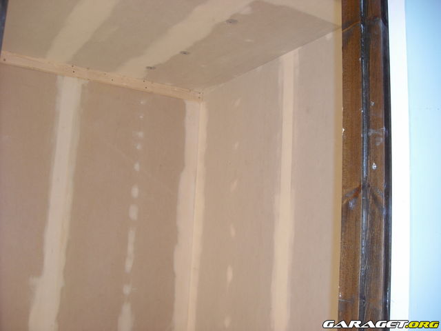

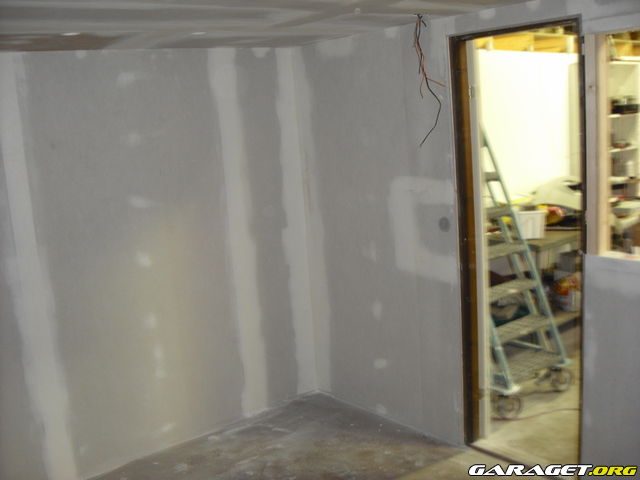

Nu är kontoret på g, blir målat i helgen smile
En polare som jobbar som målare till vardags har varit här i veckan på eftermiddagarna, spacklat färdigt och satt upp filt på väggar och tak så idag ska han börja måla:

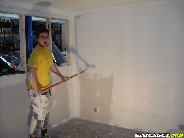

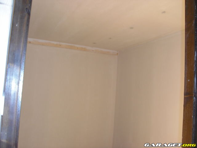

#454
Kontoret på g:
https://www1.garaget.org/gallery/archive/70842/737216_tdhda5.jpg
Dimitrios kladdar lite med färgen. Det blev ett lager vitt på väggarna också då filten suger väldigt mycket färg. Sen blir det en annan färg 2:a och 3:e strykningen på väggarna.
