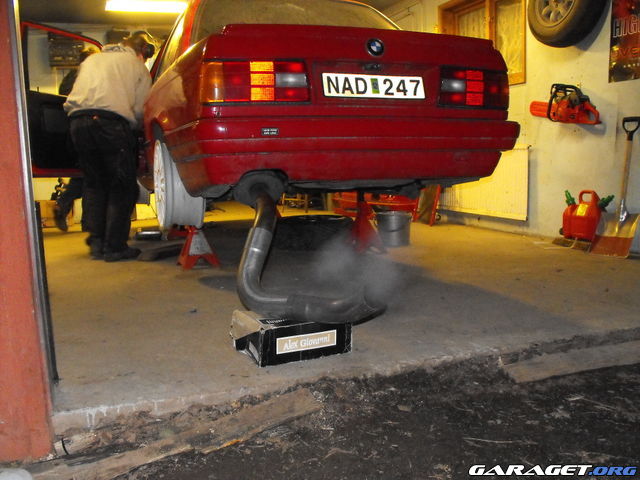

Bara att svetsa ihop slutröret och åka?!
https://www1.garaget.org/gallery/archive/108765/600537_f5i3y9.jpg

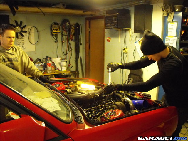

Efter de att motorn stått och morrat i 20 minuter så var det dax att efterdra arp-bultarna.´

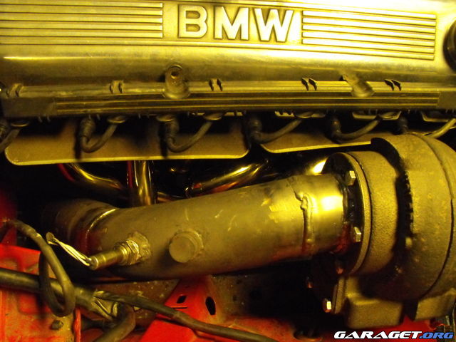

Vid första uppstarten hördes ett oroväckande slammer ifrån toppen. Men efter att ventilspelet justerats
ytterligare en gång så blev det "GRRRREAT!"
https://www1.garaget.org/gallery/archive/108765/600549_sce5ym.jpg
Det rostfria grenröret fick en helt annan färg, svårt att se på bilden...

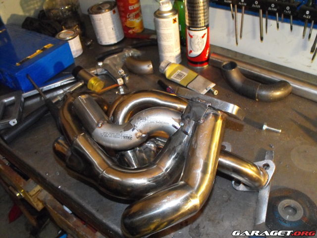

Viktor tog huvudansvaret för att börja modda grenröret... Mycket brainstorming och energidryck senare var grejerna färdigpunktade...
https://www1.garaget.org/gallery/archive/108765/600566_566l73.jpg
Ett litet smakprov på hur det kommer se ut...

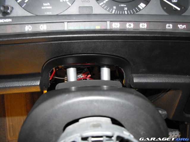

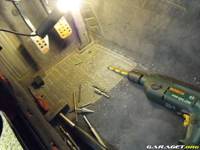

https://www1.garaget.org/gallery/archive/108765/602710_i9lgh6.jpg
Det blev lågt med 30mm rör till sänkningen av ratten!

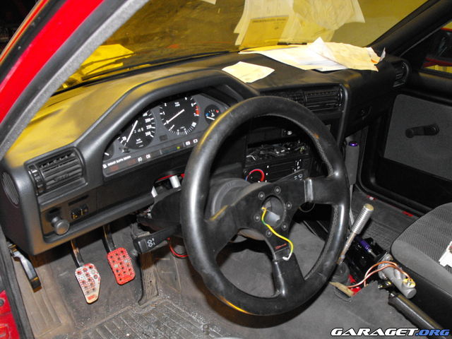

https://www1.garaget.org/gallery/archive/108765/602709_negt8q.jpg
Men visst blev det kanon. Det kommer sitta en laddklocka precis för gapet mellan instrumentpanelen och rattstången sen.

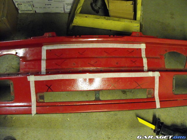

https://www1.garaget.org/gallery/archive/108765/602708_hxf53l.jpg

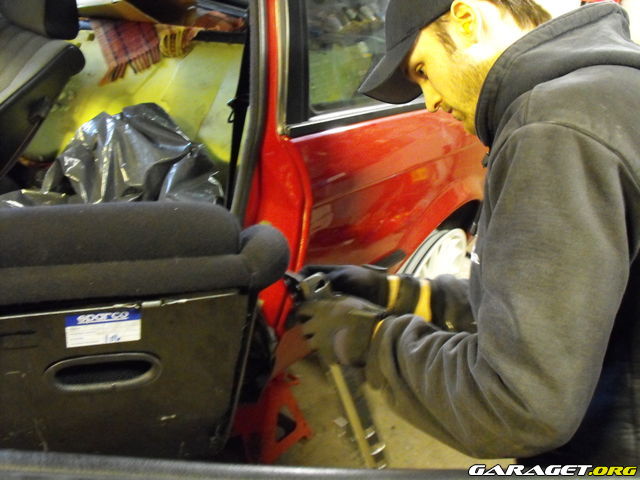

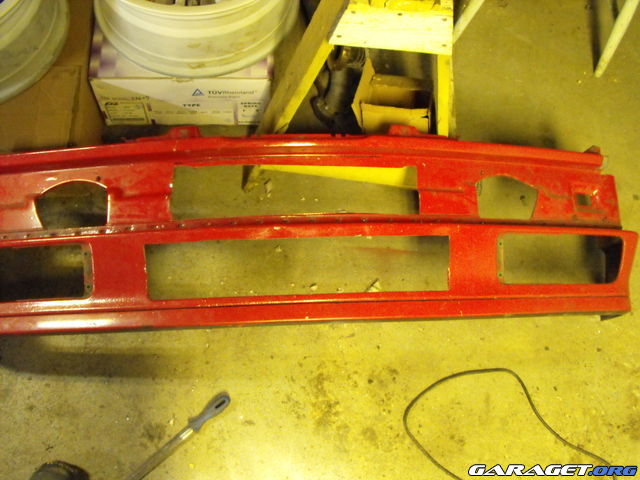

Hehe, dax att kapa isär bilen! Frystejp och tigersåg gjorde susen. Resultatet är inget jag skryter med, så det kommer troligen infa bilder på det färdiga resultatet! Ser ut som att fronten blivit överkörd av en lastbil...

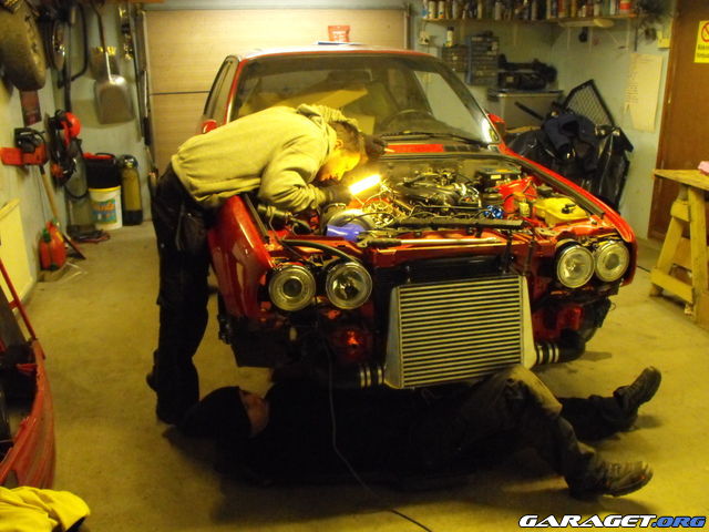

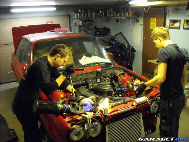

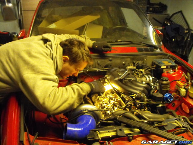

Motorrummet fick lite hammarlack idag, ser förfärligt ut i verkligheten. Tur att holseten kommer dra fokus till sig!
https://www1.garaget.org/gallery/archive/108765/602744_6v0r06.jpg
Jaah, här kommer en bild ändå. Ser också bättre ut på bild!
https://www1.garaget.org/gallery/archive/108765/602746_2vq1ql.jpg
Det här borde göra susen...
De kapade hålen i fronten är bara till för att IC:n ska få ordentligt med kyla, långt ifrån "stajling" eller vad det nu heter? lol
