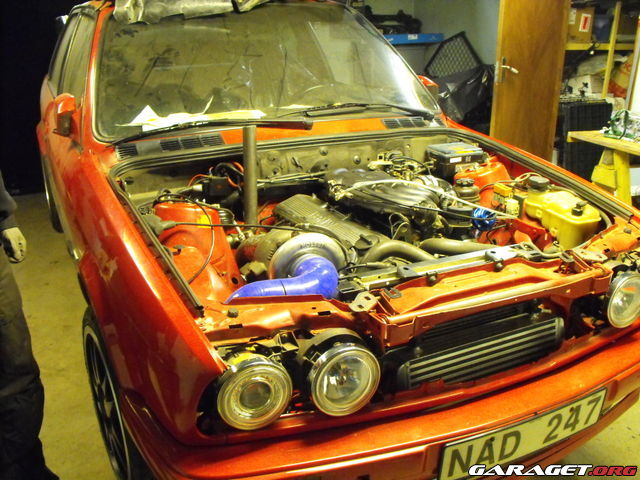

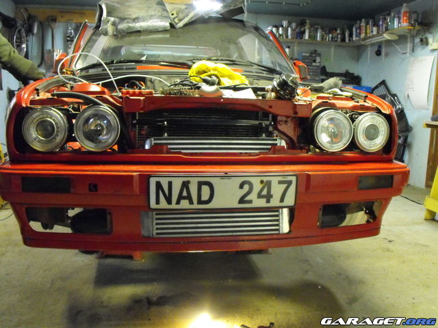

Jaja, äntligen kommer lite uppdate!
Det blev rock'n-rolla-skruva hela lördagen, teamhjälp som hette duga big_smile

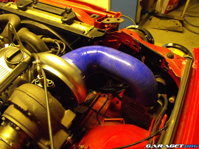

https://www1.garaget.org/gallery/archive/108765/608930_k5p2i2.jpg

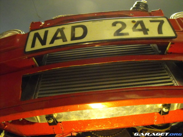

Fronten kom på platts, inte helt lätt med de nya silikonslangarna som bygger lite extra.
https://www1.garaget.org/gallery/archive/108765/608941_3k2frr.jpg
Såhär ser då fronten ut i helhet, lär kyla en hel del.

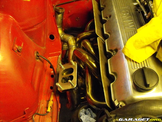

https://www1.garaget.org/gallery/archive/108765/608948_9pdcbu.jpg
Grenröret blev sjuuukt bra! Tack Mr.Mel

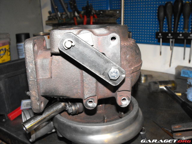

https://www1.garaget.org/gallery/archive/108765/608952_0t8vy3.jpg
Robin hjälpte till med goda ideér om hur vi skulle sätta igen orginal wg:en. Kanske att vi trippade lite väl hårt på dricka med energi i?!
https://www1.garaget.org/gallery/archive/108765/608955_52h5a0.jpg
Nu kan wastegaten försöka öppna sig, hur mycke den vill!

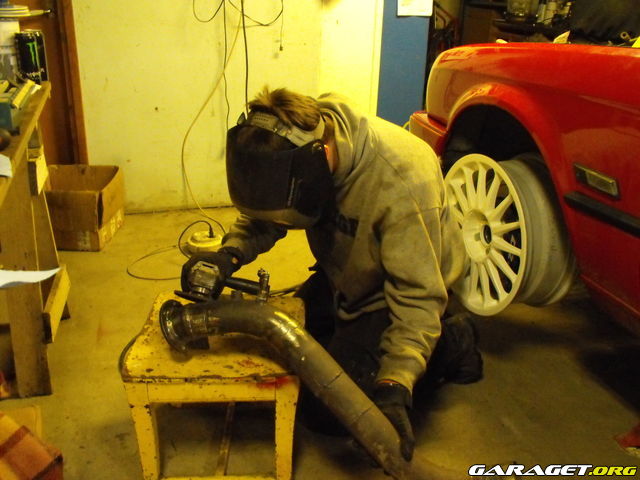

https://www1.garaget.org/gallery/archive/108765/608957_xgszs8.jpg
Viktor stod för "the final touch" på downpipet.
https://www1.garaget.org/gallery/archive/108765/608959_b9srh3.jpg

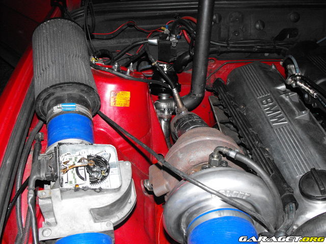

https://www1.garaget.org/gallery/archive/108765/608962_mxtsod.jpg
Så här såg aset ut precis innan vi rullade iväg. Självklart är det ett rakt rör från waestgaten som sticker upp!
https://www1.garaget.org/gallery/archive/108765/608968_ec5qwc.jpg

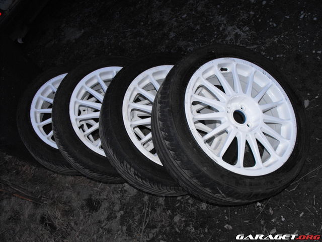

https://www1.garaget.org/gallery/archive/108765/611018_9fxclh.jpg
Fixade bättre begagnade däck i österby. Mycket bra, nu blir det leka av...
https://www1.garaget.org/gallery/archive/108765/611020_84t6gn.jpg
Justerade tomgången på LMM:en och lite pill på soppatrycket. Snart är det dax för film!
