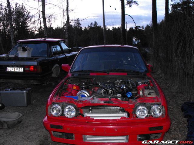

Nope, som du kanske kan se på de senaste bilderna så sitter den innan turbon. Funkar kanon för mig, men jag vet flera som kör med den efter turbon också...
nosskirenibor skrev:
Tråden din verkar livlös! wink berätta om soppapumpsplanerna! smile
Tur att du jagar igång mig då wink
Jo såhär är det: Jag och Robin provtryckte spridarna genom att lyfta av hela spridarbryggan jag vrida på nyckeln. Spridarbilden kunde liknas med lilleskutts tårar! De bara spottade, ingen dimma där inte hmm Så de byttes mot 370cc-spridare, å hej vilken fin dimma de levererade... (Tog tyvärr inga bilder på detta)
Ut på ny testrepa med laddet ställt på ca 0.5 bar. Nu sjöng den ut riktigt ordentligt, så jä*la skönt när det svarar big_smile 2:ans vägel ger en trevlig upplevelse och en fin lamdakurva hela vägen, men på 3:an så går den snålt efter 5000rpm. Mycket irriterande! Man hör ju knappast några spikningar då wg:en låter som en "jättebamsing till björn" vid det varvtalet wink

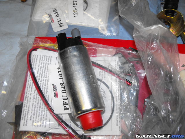

Förhoppningsvis så är det soppapumpen som inte räcker till så imorgon ska en ny walbro-pump installeras som är god för 450hk bensinhästar. Kanske kommer det en liten film på ev. provkörning tongue
