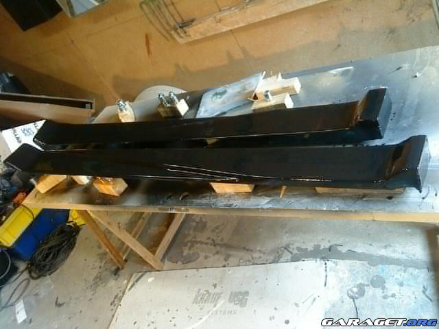

Så....då var sidokjolarna färdigslipade för denna gången och jag har strykt på några täckande lager svart  gelcoat. Ligger för torkning tills imorgon då jag hade tänkt drapera. Har lite andra saker också som jag sparat på mig att drapera;) Effektivt arbetande alltså..haha=)
https://www1.garaget.org/gallery/archive/52210/655914_zhmyod.jpg
Dom ÄR lika långa...så man slipper dumma comments=)

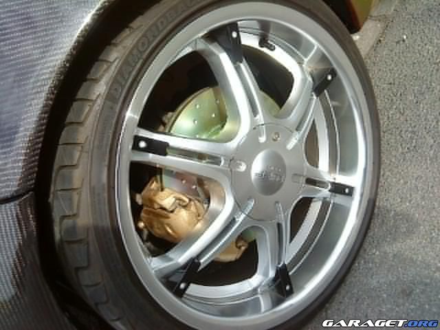

Fick ett ryck mitt i allt annat arbete med bilen och bytte ÄNTLIGEN till de nya bromsskivorna & beläggen som legat & väntat hyfsat länge nu=/
EBC-skivor & Mintex Extreme-belägg=) Märkte ju sist på banan att även om originalbromsarna på ST:n redan är förstärkta så blev dom överhettade alldeles för snabbt, trodde jag skulle sätta bilen i väggen ett tag;)hehe.

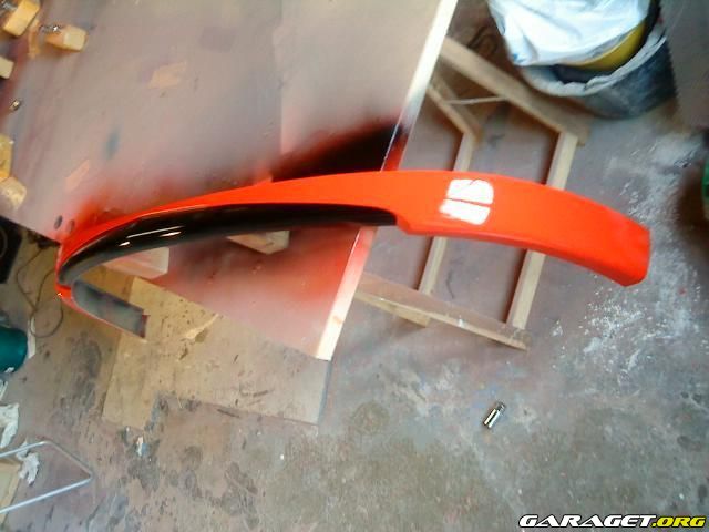

Passade också på att hugga tag i Frontläppen till Pelles Clio Sport som vi lackade röd & svart samt klarlackade.
Hjältar ännu en gång;)

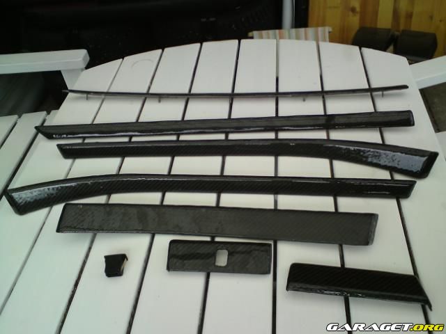

Lägger även upp en bild på BMW:ns kolfiberlister som jag ska fixa till finnishen ytterligare på.

https://www1.garaget.org/gallery/archive/52210/659419_sdfx8d.jpg

Läppen härdar.
https://www1.garaget.org/gallery/archive/52210/659425_z49e1k.jpg
Blankt & fint.
https://www1.garaget.org/gallery/archive/52210/659428_jzf8ad.jpg
Ska klarlackas några extra lager för att fylla alla porer.

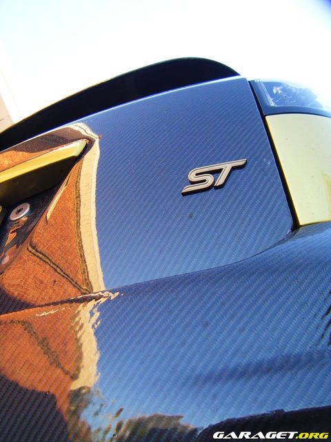

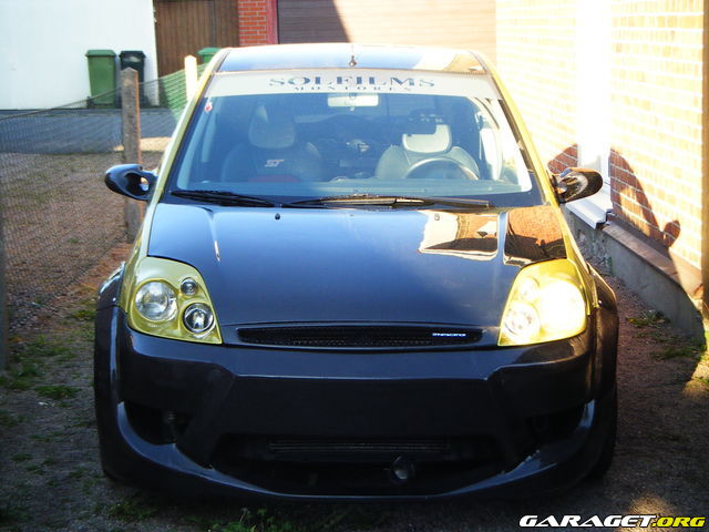

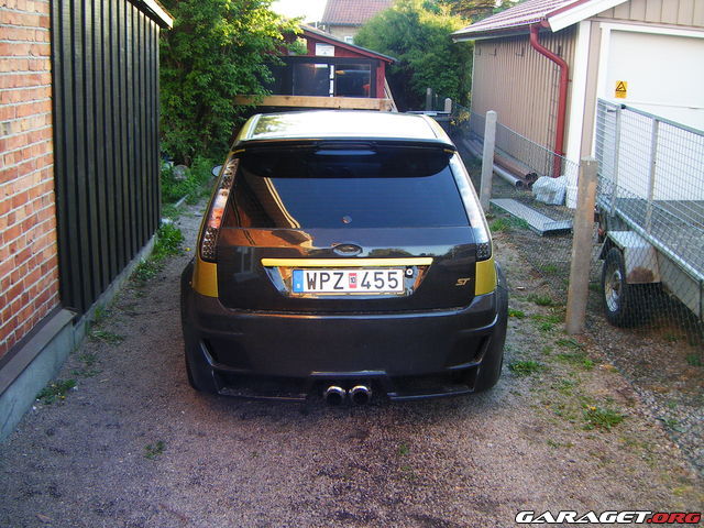

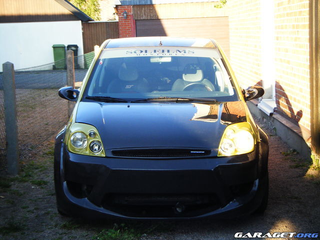

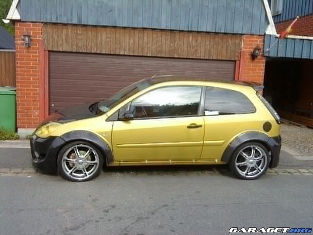

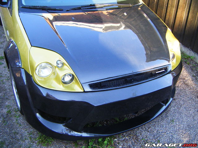

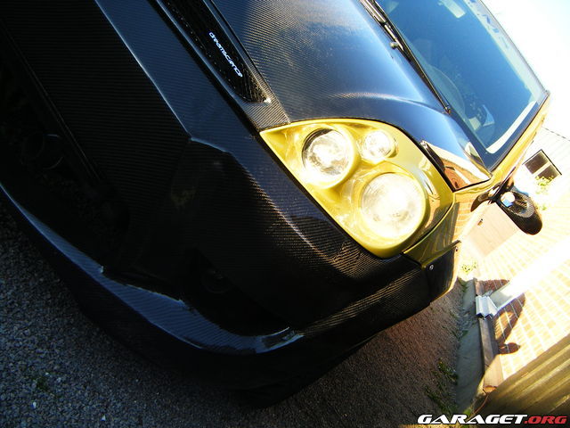

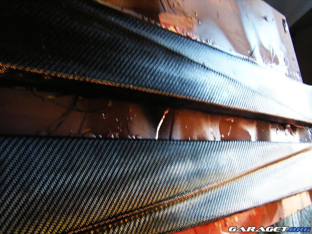

Så...nu lägger jag upp några nya bilder både på de draperade sidokjolarna som ligger på tork & på bilen i största allmänhet....den var JÄTTE smutsig när bilderna togs....precis regnat=/

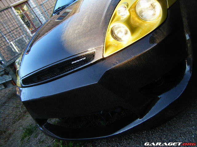

https://www1.garaget.org/gallery/archive/52210/665805_jtd2ec.jpg
Black gold ST;)

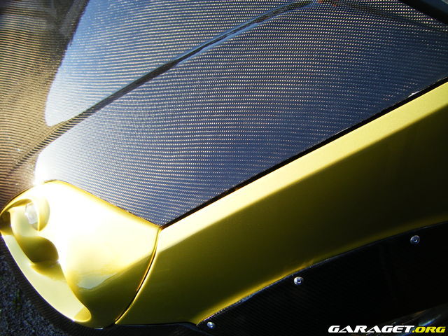

https://www1.garaget.org/gallery/archive/52210/665807_et2syq.jpg
https://www1.garaget.org/gallery/archive/52210/665808_m9o1uq.jpg
https://www1.garaget.org/gallery/archive/52210/665809_womqp1.jpg

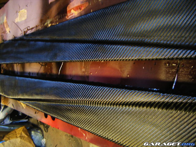

https://www1.garaget.org/gallery/archive/52210/665811_bu7i8k.jpg

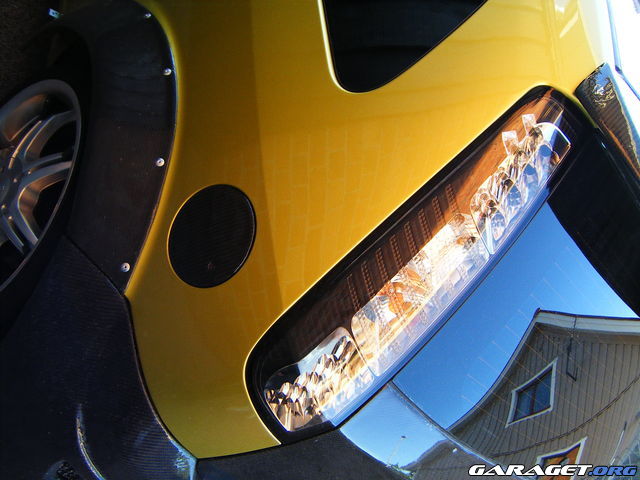

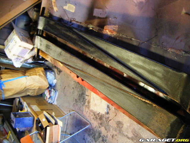

Sideskirts in carbon!

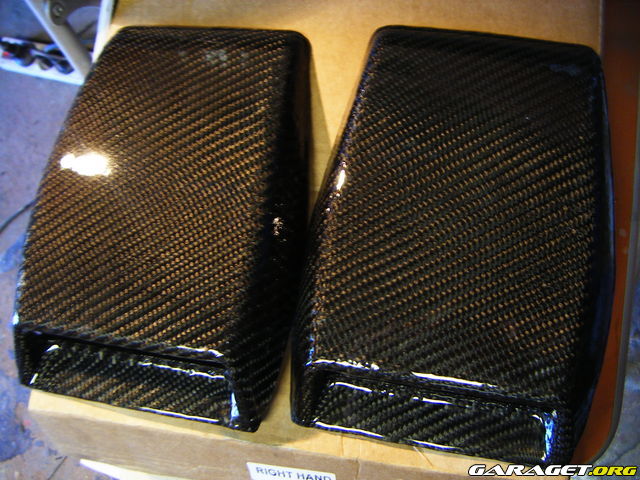

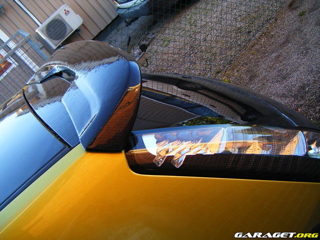

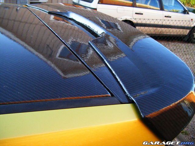

takscoopen
https://www1.garaget.org/gallery/archive/52210/665819_n9w4rj.jpg

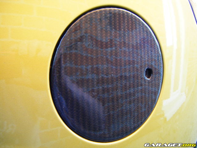

https://www1.garaget.org/gallery/archive/52210/665820_gxmzyb.jpg
Tanklocket

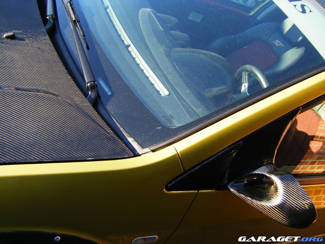

https://www1.garaget.org/gallery/archive/52210/665826_qlbuqr.jpg
https://www1.garaget.org/gallery/archive/52210/665827_qqt8e7.jpg
https://www1.garaget.org/gallery/archive/52210/665830_txoxmd.jpg
https://www1.garaget.org/gallery/archive/52210/665832_6f0did.jpg

Thats all folks!
Stay tuned for more CarbonLoaded ST pics;)
Snart är sidokjolarna färdiga för montering.

23 maj 2009
#457
drapera lysena och ta bort st märket så är den perfect
333 Inlägg
23 maj 2009
#458
riktigt nice:D men va e de för slang i fronten?? du e ju helt bessat av kolfiber;) men de värkar ju löna sig:D

24 maj 2009
#460
Framlysena kommer att draperas i kolfiber så småningom för materialet dom är gjorda av tillåter inte lacken att fästa....det vill bara bubbla sig hela tiden oavsett spackel & slip innan lackeringen=( Eventuellt köper jag nya som matchar baklamporna bättre:/
ST-märket fick följa med av lite nostalgiskt själ:)
