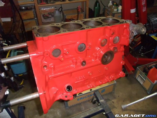

B230FT-blocket

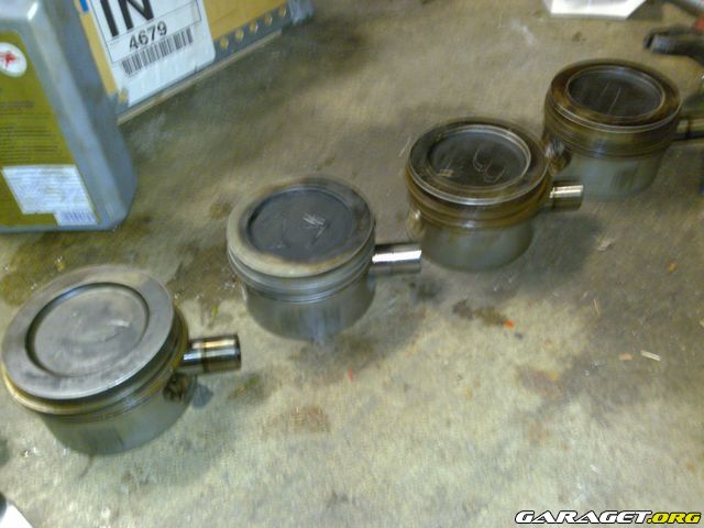

https://www1.garaget.org/gallery/archive/75761/569598_hiqtqb.jpg
B230-FT blocket Kovar och vevstakar på väg ur..

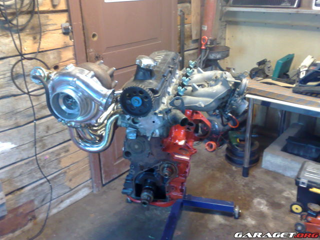

https://www1.garaget.org/gallery/archive/75761/569605_7ow120.jpg
En bild på den nya Turbon och grenröret
https://www1.garaget.org/gallery/archive/75761/569608_o59aap.jpg
Bild på grenrör
https://www1.garaget.org/gallery/archive/75761/569609_ddgqpw.jpg
Flänsen borttagen i grenröret.. Har även svetsat om grenrörsplattan/vänt pga. Toppmonterad Turbo.. så var tvungen att vända och svetsa om...

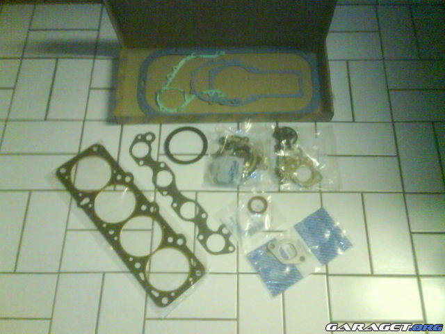

https://www1.garaget.org/gallery/archive/75761/569614_msdl3v.jpg
Komplett packningssats till hela motorn.. har även ARP-bult och nya vevlager m.m. till motorn.. Beställt från LG-speed

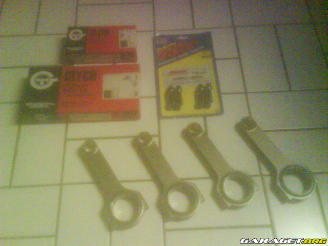

H-profil vevstakar till B230FT och Vevlager+ARP-Bult

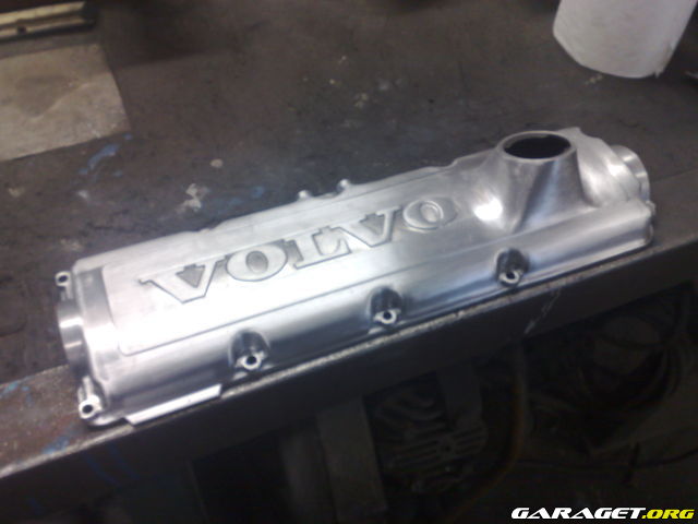

https://www1.garaget.org/gallery/archive/75761/569618_9643p7.jpg
passade på att polera upp en ventilkåpa.. Tar ju sin lilla tid med bra blir det smile

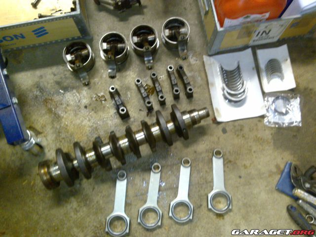

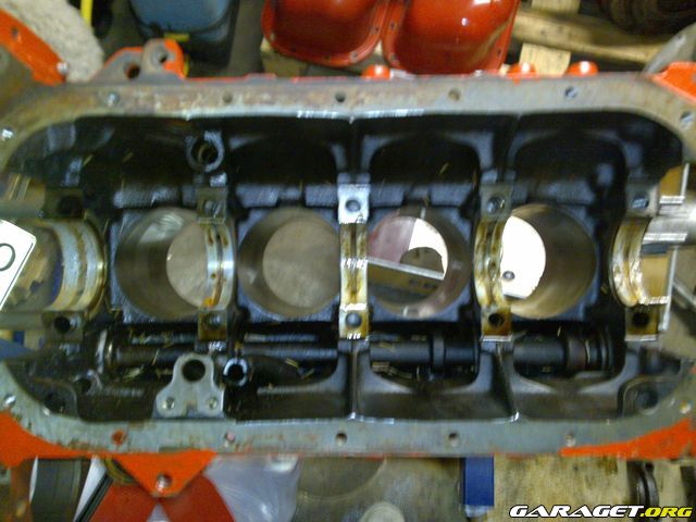

https://www1.garaget.org/gallery/archive/75761/569621_km6bpt.jpg
Här har veven och kolvarna åkt ur.. H-profil ska i + Nya lager : )
https://www1.garaget.org/gallery/archive/75761/569622_frwv7u.jpg
Allting urplockat.. Nu ska det i nytt : )

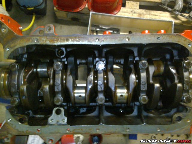

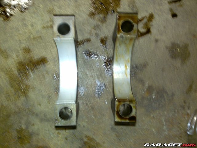

https://www1.garaget.org/gallery/archive/75761/569623_elzyjz.jpg
Härligt med nya lager.. De gamla var slitna..
https://www1.garaget.org/gallery/archive/75761/569624_09acy5.jpg
FT-stakar VS H-profil : ) Klena är vad FT-stakarna som tandpetare tongue
https://www1.garaget.org/gallery/archive/75761/569627_1t1hbe.jpg
FT-kolavarna i helt OK skick.. ska tvättas smile

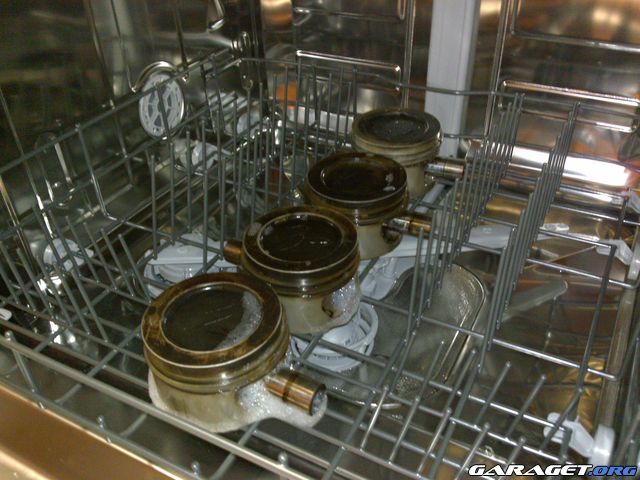

https://www1.garaget.org/gallery/archive/75761/569628_qg8jgb.jpg
In med kolvarna i Diskmaskinen tongue

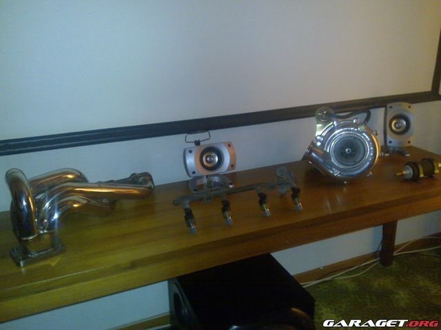

https://www1.garaget.org/gallery/archive/75761/569631_i9292j.jpg
På rummet ligger Turbo/grenrör/spridare/pump å väntar på sin tur : )

Ser ut att kunna bli riktigt bra ju.
Håll koll på svetsarna på grenröret bara, dem har en tendens till att spricka vad jag har hört, många som har sagt det och många som har haft problem med det verkar det som.

jo har hört talas om detta med.. så får la se hur länge det håller : )

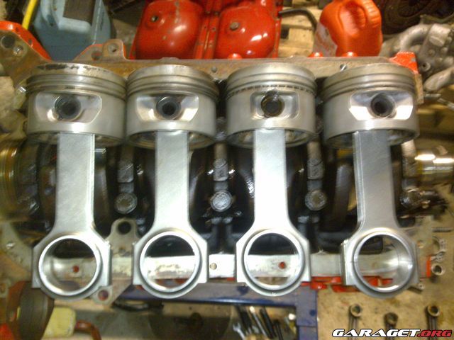

Satt ihop H-profil + Kolvar måste bara köpa en kolvrings ihop-pressare : ) Imorgon Ska blocket vara klart tongue
https://www1.garaget.org/gallery/archive/75761/570326_d4pwfe.jpg
Påväg i : )

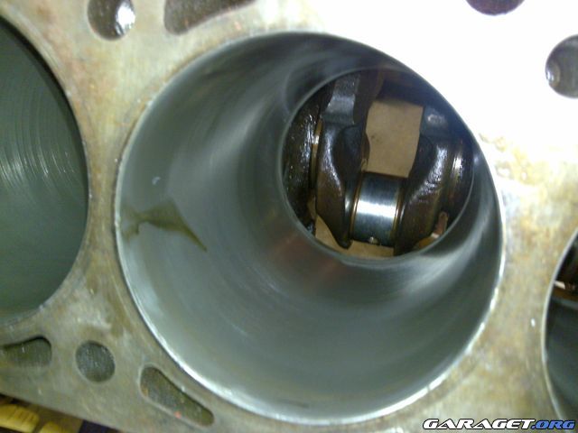

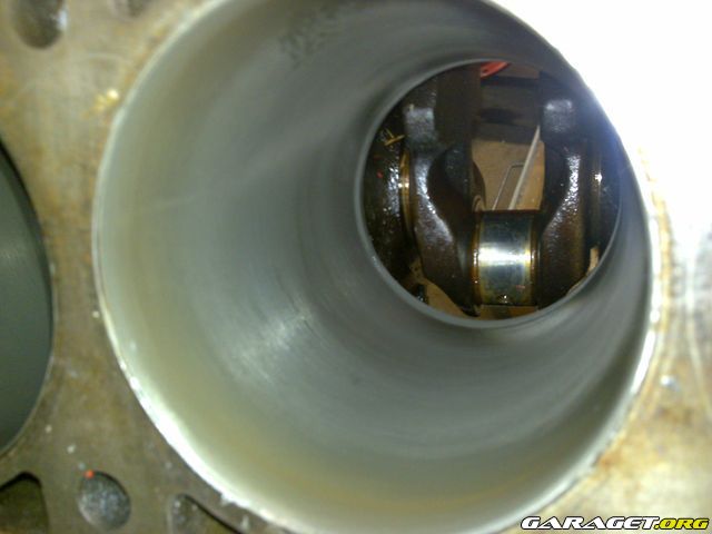

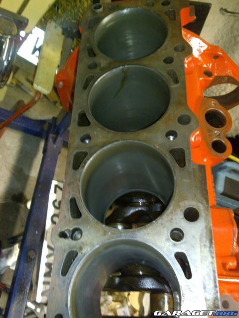

Passade på att Hona upp blocket idag : ) hade tid över smile... men en kolvring (den understa) gick av.. Undrar om någon vet om den understa ringen är samma till alla b230 ? MVH...
https://www1.garaget.org/gallery/archive/75761/572263_96omlp.jpg
Honing
https://www1.garaget.org/gallery/archive/75761/572271_246ht1.jpg
lätt Honing blev mycket nöjd : )
https://www1.garaget.org/gallery/archive/75761/572275_052o0l.jpg
mycket nöjd : )
