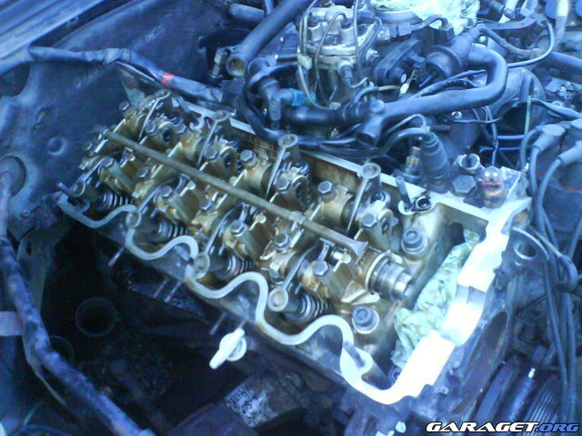

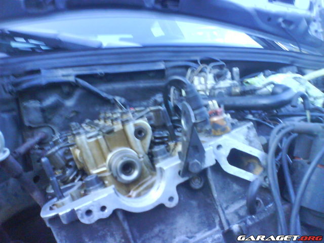

Så där ja tongue Nu har det hänt lite grejor och jag har både fått av styrstiften samt fått av toppen och hunnit plana den smile! Idag har jag monterat insuget och dragit åt toppen med 55Nm. Ska vinkeldra imorgon!
https://www1.garaget.org/gallery/archive/95581/733291_v3nqgg.jpg
Demonterade övre styrskena smile

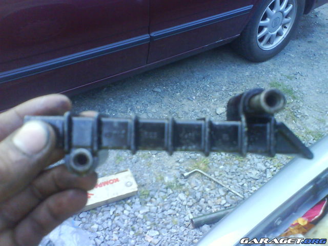

https://www1.garaget.org/gallery/archive/95581/733296_63rqqo.jpg
Styrstiften demonterade smile YES! Jocke kom över och hjälpte mig att få av dem, då jag inte hade någon draghammare själv xD.
https://www1.garaget.org/gallery/archive/95581/733316_4atlj7.jpg

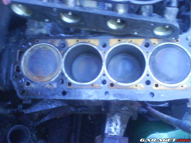

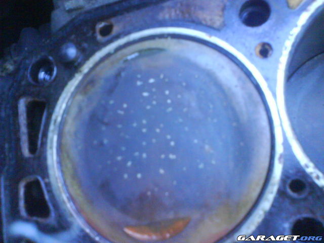

Här har vi orsaken till varför det var vatten i oljan tongue. Topplockspackningen var som som sämst på 4e burken och hade börjat bli dålig på 3an och 1an också xD
https://www1.garaget.org/gallery/archive/95581/733348_46occq.jpg
Demonterade toppen och som ni ser så är packningen riktigt schleten!!!

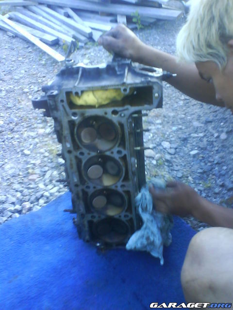

https://www1.garaget.org/gallery/archive/95581/733321_0r9uek.jpg
Toppen demonterad och skall bege sig till planings mannen! Wooohoo!

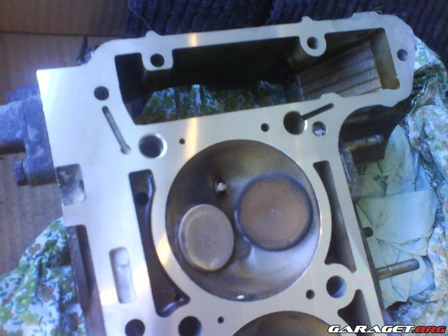

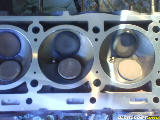

Wohooo! Nu har planingsmannen gjort sitt! Toppen är färdig för montering smile smile
https://www1.garaget.org/gallery/archive/95581/733328_dd756x.jpg
Det här var jö som sagt Toppen smile, och planingsmannen slipade även in ena ventilen på avgassidan eftersom denna inte höll tätt!

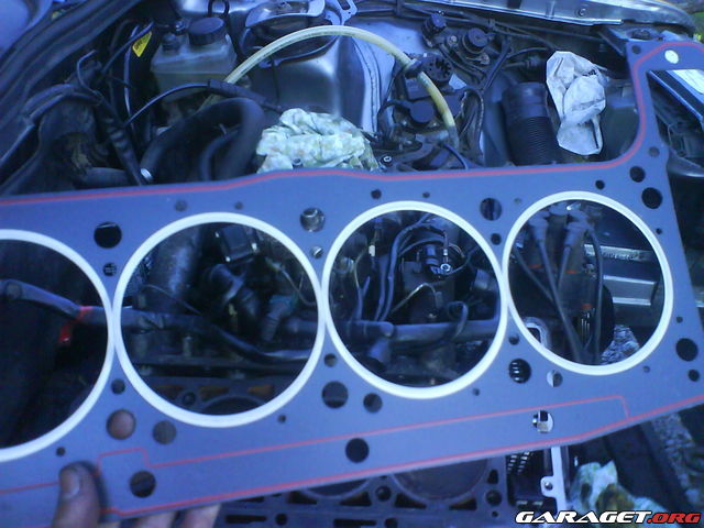

Ny topplockspackning

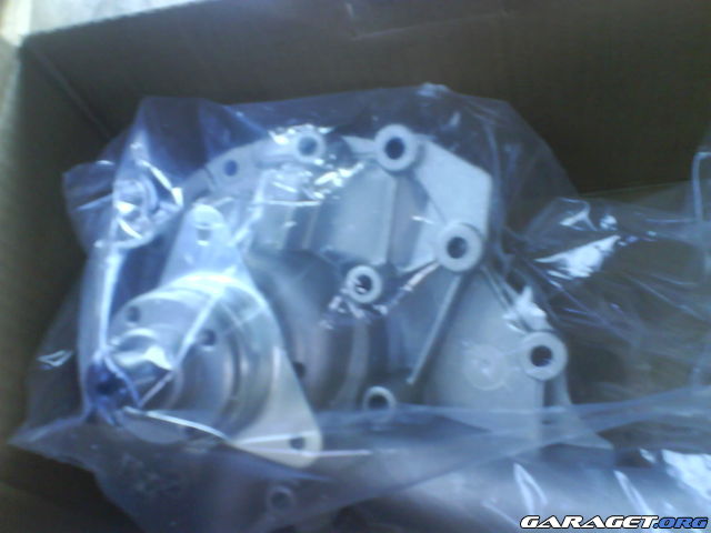

https://www1.garaget.org/gallery/archive/95581/735913_fl1zrj.jpg

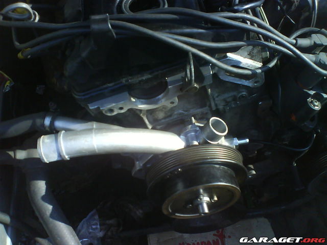

Ny vattenpump som skall monteras smile
https://www1.garaget.org/gallery/archive/95581/735916_rhmnrd.jpg
Vattenpumpen monterad tongue
https://www1.garaget.org/gallery/archive/95581/735922_gn302b.jpg
Vattenpumpen,.. Shiny Deamon!

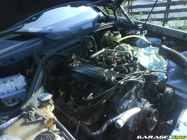

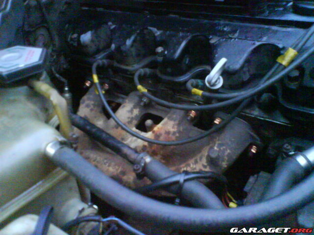

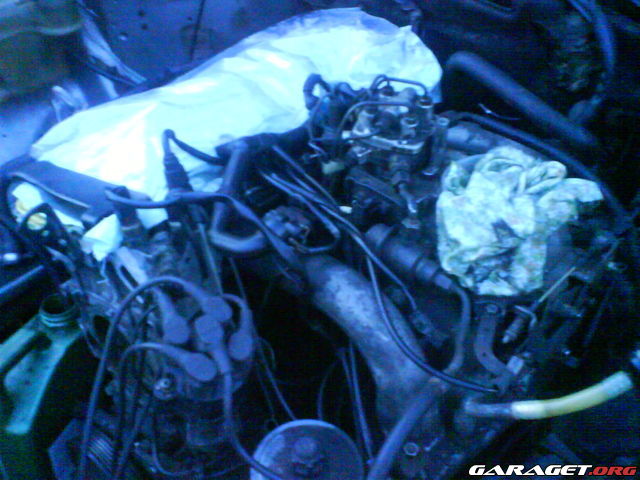

Grenrören monterade!
https://www1.garaget.org/gallery/archive/95581/735926_vwwm9h.jpg

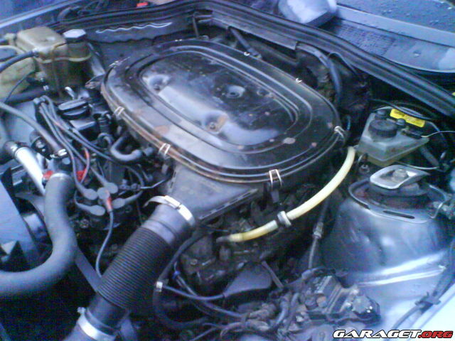

Här har vi motorn helt monterad... Grymt som ett äckel!
https://www1.garaget.org/gallery/archive/95581/735928_v40bbz.jpg
Kul att bilen startade i alla fall!!! Nu återstår det bara att skaffa fram ett nytt bränslefilter och försöka starta bilen igen så står jag inför fullbordat faktum = It's alive!!

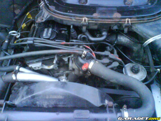

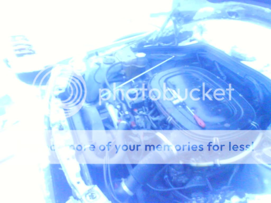

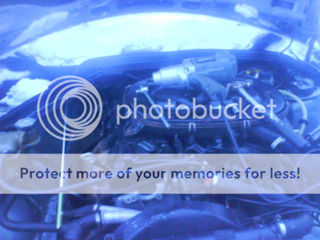

I hop satt och startad smile
http://i1040.photobucket.com/albums/b405/mb190e1/DSC01637.jpg
http://i1040.photobucket.com/albums/b405/mb190e1/DSC01636.jpg

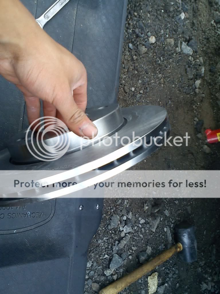

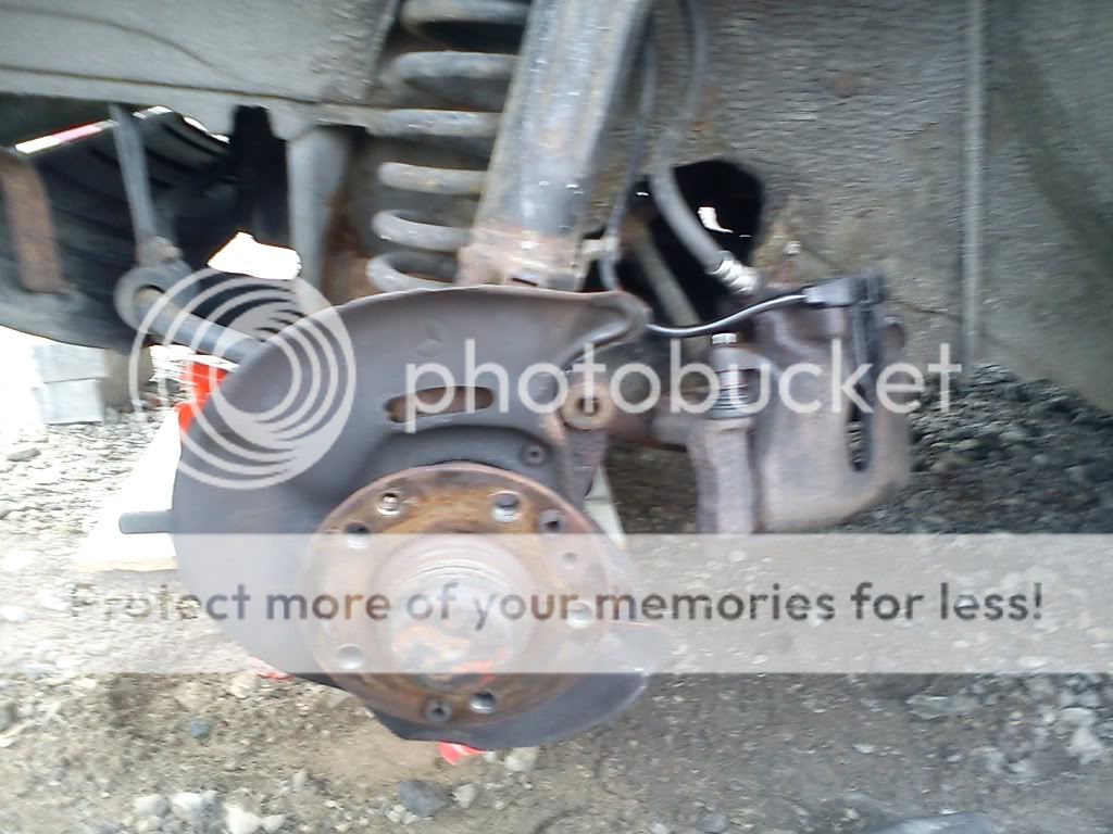

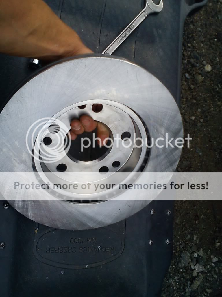

Ny bromskivor införskaffade
http://i1040.photobucket.com/albums/b405/mb190e1/DSC00039.jpg

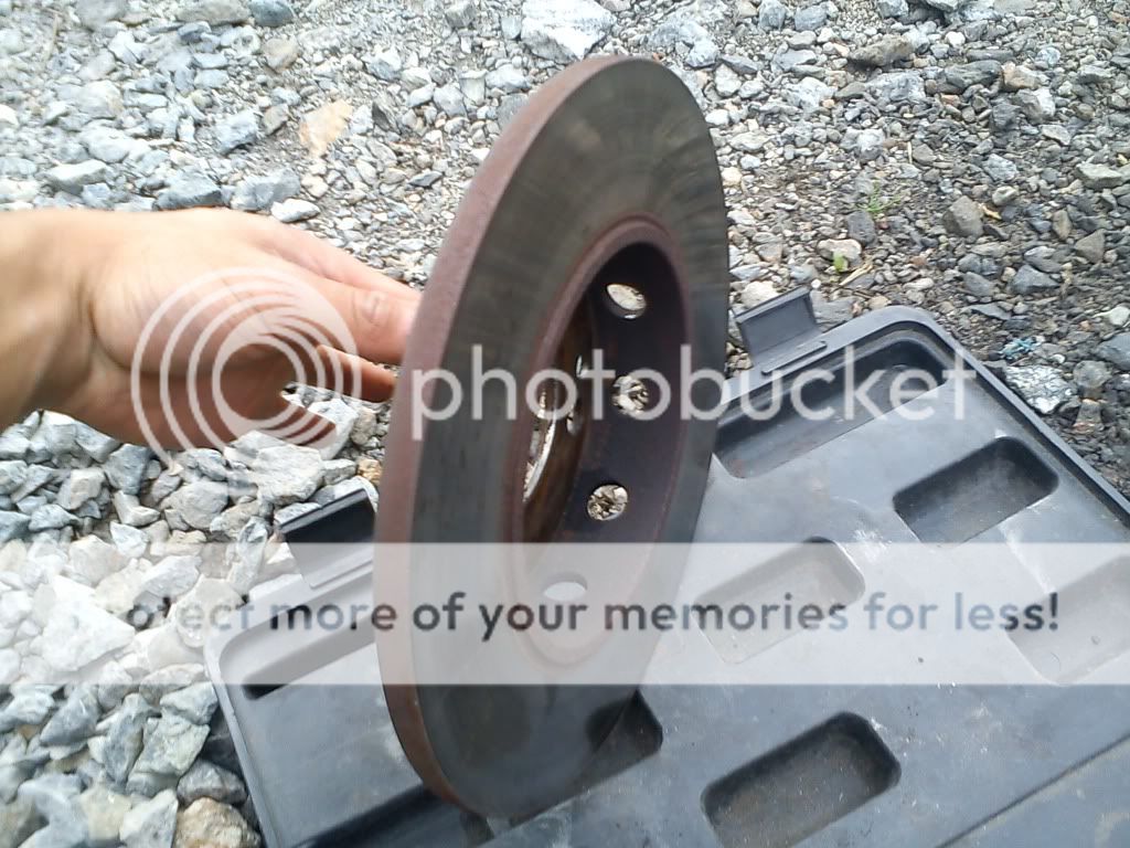

Gammal bromskriva som dessutom är för smal x)
http://i1040.photobucket.com/albums/b405/mb190e1/DSC00043.jpg
http://i1040.photobucket.com/albums/b405/mb190e1/DSC00046.jpg

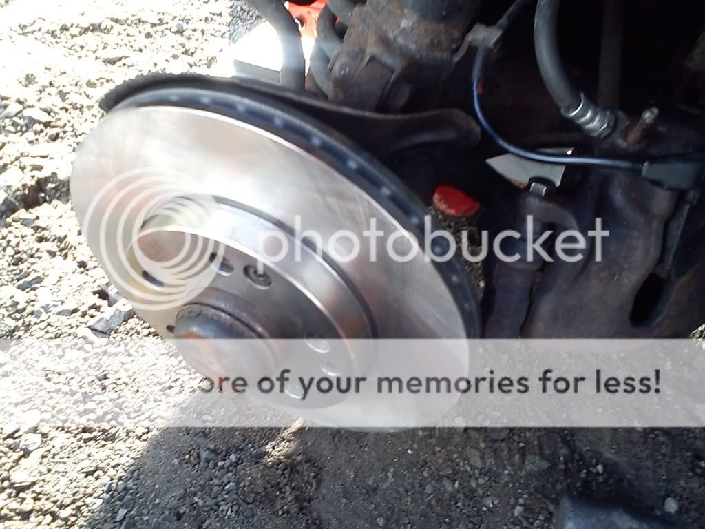

Ny brembo skiva med ventilation ^^,

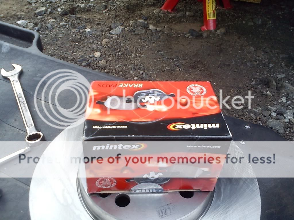

Nya bromsklossar smile

broms skivan monterad
http://i1040.photobucket.com/albums/b405/mb190e1/DSC00048.jpg

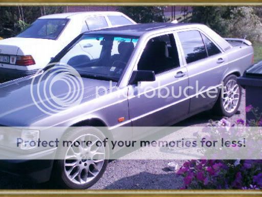

En bild på bilen med ''17'' monterade wink

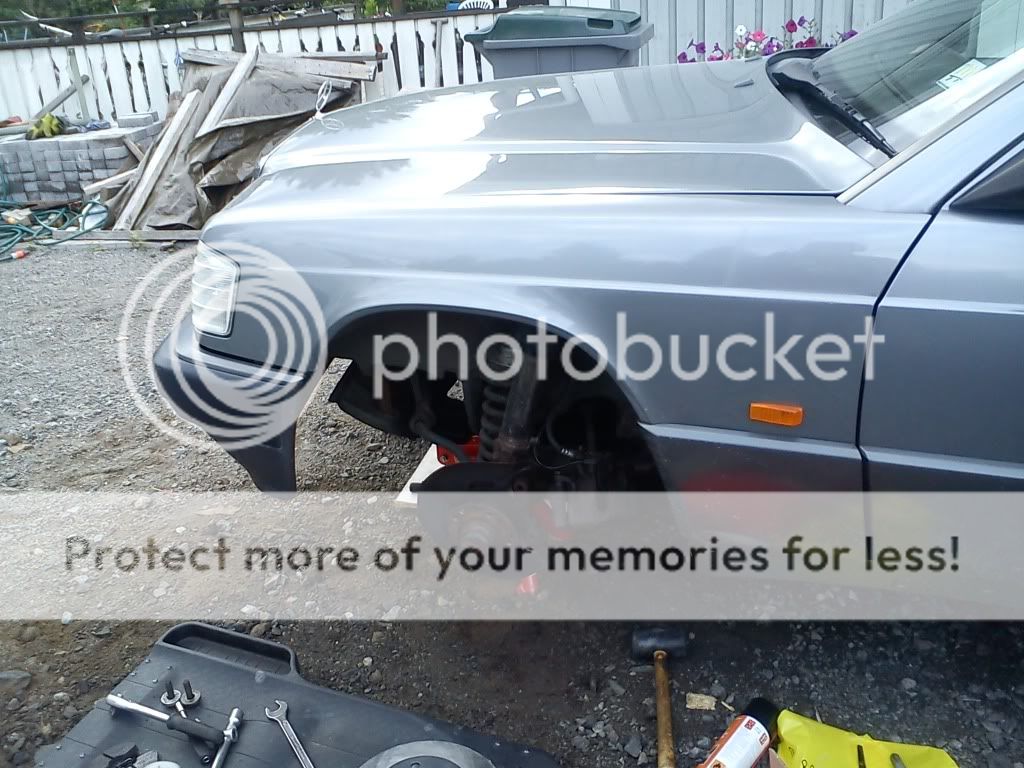

Så jag tänkte att jag skulle kriga upp bakvagnen  då och försöka få den bakre delen av bilen så fräsch som mögligt wink
http://sphotos-h.ak.fbcdn.net/hphotos-ak-prn1/148816_10151053304966641_1280871646_n.jpg
http://a7.sphotos.ak.fbcdn.net/hphotos-ak-prn1/564503_10151053305011641_1720429496_n.jpg

Idag fixade jag lite med lamportna och fronten, med en test montering av det nya lampglaset och det nya vita blinkersglaset på höger sida om ratten blev det följande resultat:
http://sphotos-f.ak.fbcdn.net/hphotos-ak-snc7/s720x720/296377_10151056403476641_232970705_n.jpg
Monterade även registreringsskylten och tutan smile
http://sphotos-d.ak.fbcdn.net/hphotos-ak-ash4/s720x720/308127_10151056403051641_470393089_n.jpg
http://sphotos-h.ak.fbcdn.net/hphotos-ak-ash4/s720x720/408931_10151056403716641_1248339971_n.jpg

Nu är det i princip klart med motordelarna och det enda som saknas är topplocket, har beställt ett termostatlock eftersom det gamla har spruckit x)! Vi har dessutom monterat ett öppet filter ^^,
https://www1.garaget.org/archive/96/95581/104177/104177-2908579.jpg
http://sphotos-h.ak.fbcdn.net/hphotos-ak-ash3/557087_10151064926111641_2022236119_n.jpg
Passade på att ta hjälp utav Azonic för att svetsa dit bultar till grenröret för att slippa försöka spärra på ena sidan med osmidig blocknyckel som ändå inte får plats xD
http://sphotos-h.ak.fbcdn.net/hphotos-ak-prn1/s720x720/534240_10151064929446641_1420320553_n.jpg
http://sphotos-e.ak.fbcdn.net/hphotos-ak-snc6/s720x720/185180_10151064930531641_999866093_n.jpg
http://sphotos-f.ak.fbcdn.net/hphotos-ak-snc6/s720x720/282033_10151064929091641_151022154_n.jpg
Med spänning väntar man på Topplocket!
