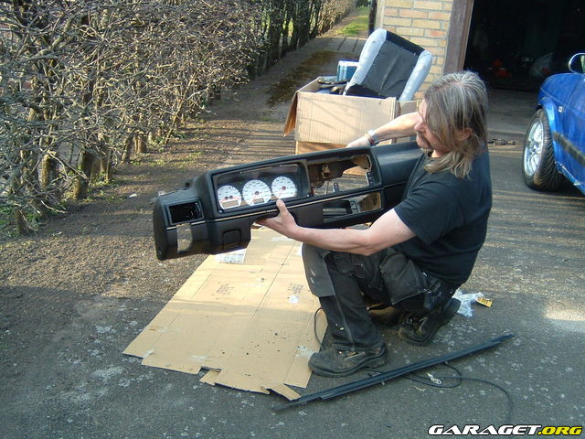

https://www1.garaget.org/gallery/archive/3813/699908_je8db3.jpg
Börjar ta for (instrumentbrädan) Pappa ville så gärna vara med på ett foto;)

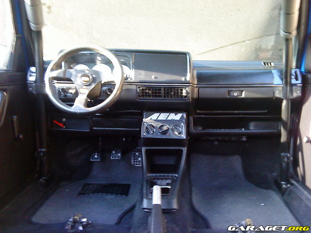

Då var instrumentbrädan på plats med corrados mätarhus, aluminiumplatta över hålet där fläktreglaget och knappar sitter original (perfekt för mätare) Tillfixat med kolfiber, golf 3ans fläktreglage placerad i mittkonsol samt ljusknappen från golf 3an infäld i panelen, huvudströmbrytare monterad.
Lite pill imorgon med luftspjällen på sidorna och lite annat smått, sen ska stolsundereden svetsas, så snart är den ju komplett invändigt.

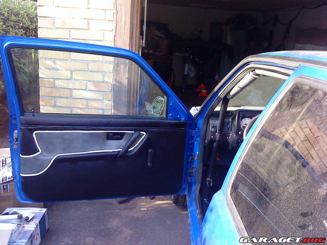

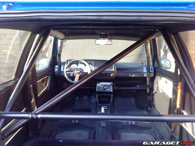

https://www1.garaget.org/gallery/archive/3813/699909_r1y2aq.jpg
Första och sista gången jag klär om en inredning:P

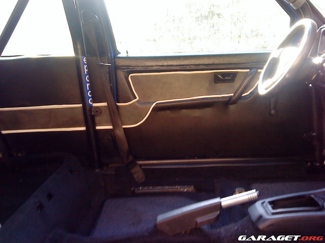

https://www1.garaget.org/gallery/archive/3813/699910_lsaqmt.jpg
https://www1.garaget.org/gallery/archive/3813/699911_gmqg21.jpg
Lite rör
https://www1.garaget.org/gallery/archive/3813/699912_90a5f0.jpg
Så blev panelen

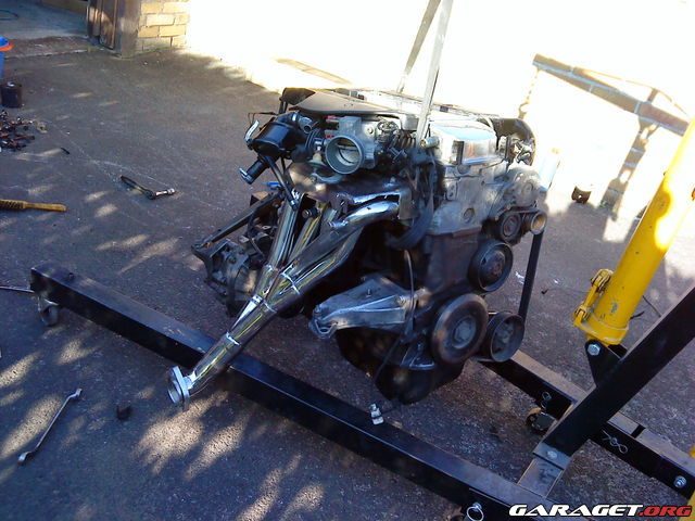

https://www1.garaget.org/gallery/archive/3813/699914_1uj0v7.jpg

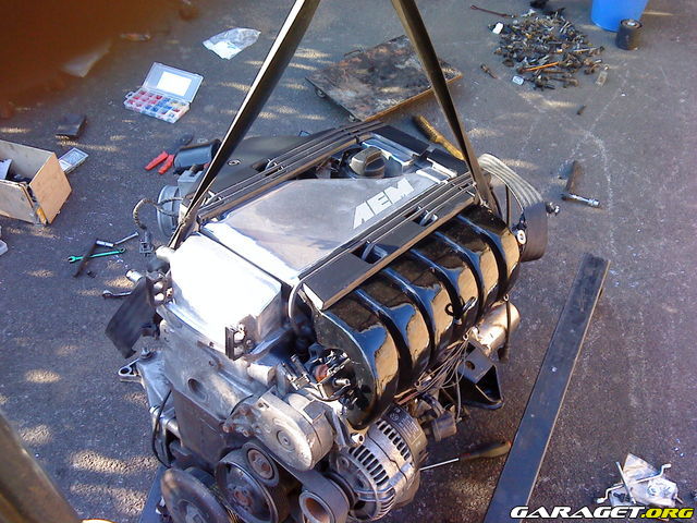

Fräshat upp motorn lite
https://www1.garaget.org/gallery/archive/3813/699915_zmy9aa.jpg
Extraktor-röret monterat

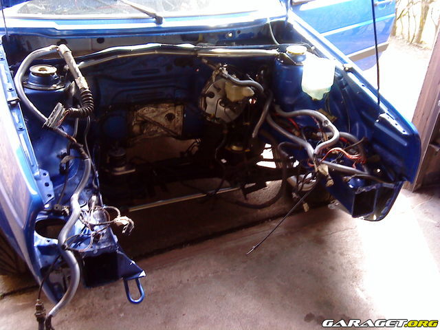

Bränslesystemet kopplat, slängde dit en 044 pump när man ändå var i farten, samt nytta filter.
Placera "kolkynistern"? i reservhjulsbaljan med en slang som leder ut bak (borde väll funka?)
Skulle sätta dit den sista drivknuten också så var bälgen trasig, handla en ny men märkte när jag skulle lossa knuten för att få bort bäljen att idioten som haft axeln innan skroten hade bankat så axeln smetat ut, /fucker) Skaffa ny imorgon.
Nu borde det snart vara startdax tycker jag

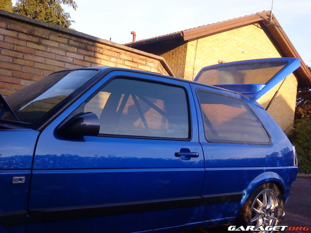

Idag vart växellänkaget inkopplat, huvud-kopplingscylindern på plats, bägge drivknutarna på plats, coiloversarna fram ställda, andra skärmen något mer utvalsad, sen kom regnet och bilen fick ta plats i garaget igen.

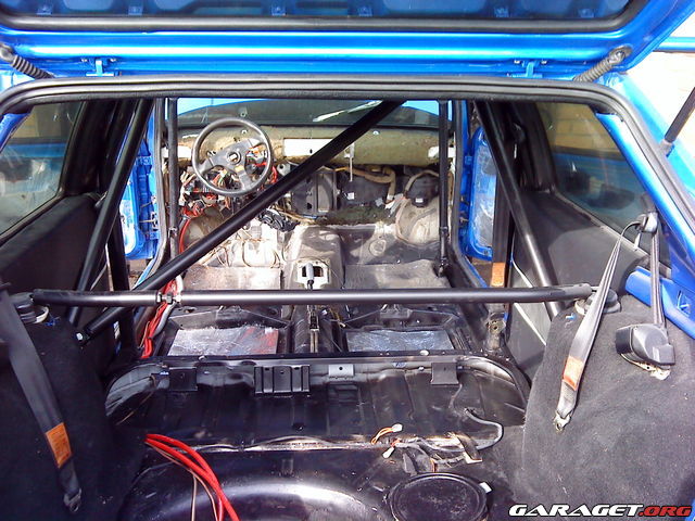

Det som är kvar:
*Fixa stolsunderreden
*Förlänga sidostöttorna till buren
*Fixa kofångare
*Tvätta upp henne
*Lite allmänt "kan inte låta bli" pulande
*Samt sfro och regbesiktiga

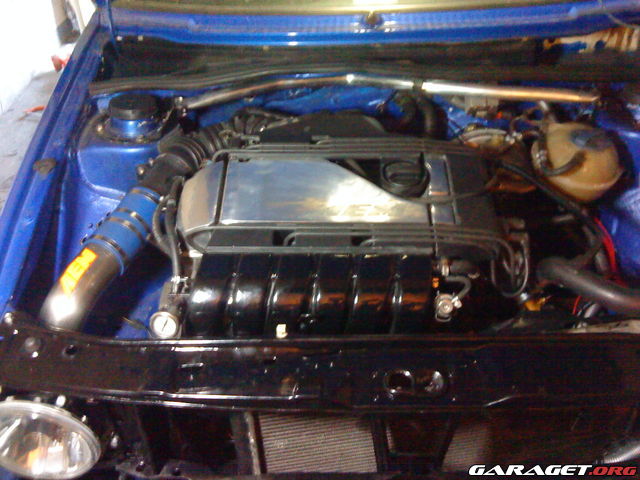

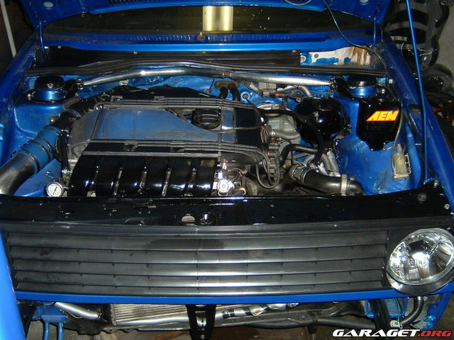

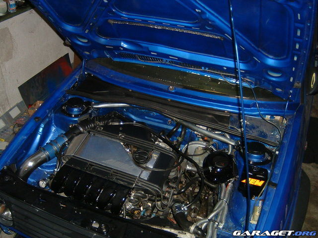

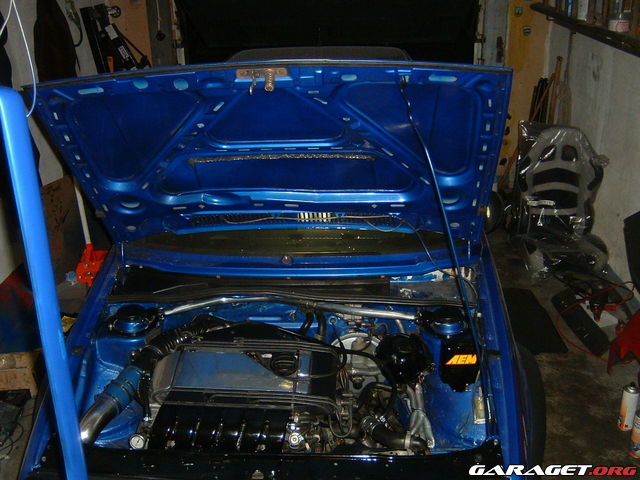

https://www1.garaget.org/gallery/archive/3813/699916_9149ti.jpg
Är det väll så gott som färdigt i motorrummet efter diverse generatorbyten, läkage och dyl. Blev en lite specialare till luftfiltret. Har även lackat expansionkärlet och lite annat pul. Se om jag hinner ta lite bättre kort i motorrummet i morgon.
Bygget har hittills tagit ca 7 månader minus någon månad i vintras när garaget var för kallt. Och mycket tid har gått till att vänta på pengar och grejor samt att man har ett vanligt jobb också;)
Pengamässigt har jag lagt ungefär vad man fått ge för en fin m3,a e36 men ångrar inte en krona än så länge;)
