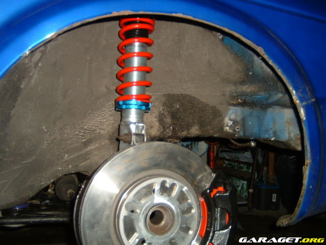

Framvagnen från vr6an blästrades och lackades och fick nya polyurethanbussningar samt alla bultar till framvagnen byttes ut.
Denna passa rakt på utan modifiering.
Sen inhandlades nya spindelleder, spindlar, bromsok, bremboskivor, hjullager samt ebc-redstufbellägg tillsammans med nya coilovers och nya bussningar till fjädertornen, allt detta monterades utan problem.

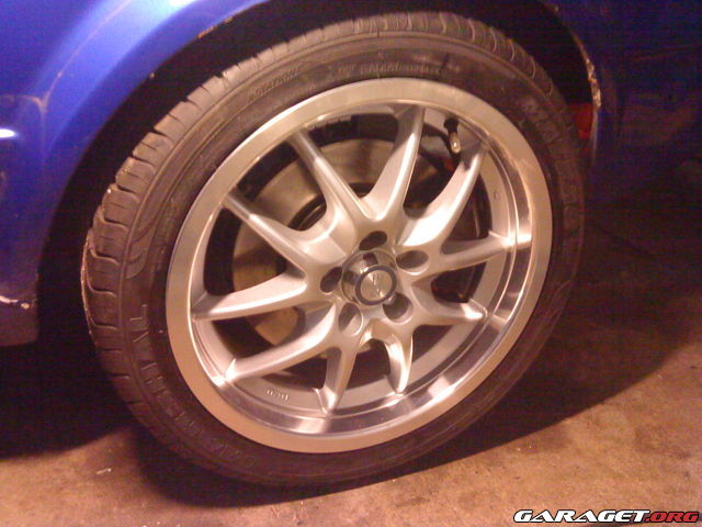

Tråkighet nr2. Fälgarna jag köpt nya som skulle passa vr6 passade inte, man blir lite lack, ekrarna smekte emot bromsoken där fram, bak funka dom, får väll bli till att införskaffa spacers eller byta bort dom men känns ju lite drygt när man lagt pengar på splinka nya däck och fälgar=S
Enya och Milo Johansson, pappas hjärtan.
265 Inlägg
15 februari 2009
Okej, då var hjulen på plats fram, köpte 5mm spacers från biltema samt centreringsringar i aluminium med centrum efter vr6an (57,1) sen hjälpte min bror mig svetsa fast dom och svarva ner dom så nu passar hjulen som handen i vanten, möjligt jag tom slipper valsa ut skärm kanterna fram men får väll se när jag släpper ner den.

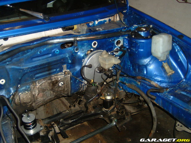

Okej, då är pedalstället ordentligt fastsatt ihop med rattstång.
Huvubromscylindern samt kopplingscylindern är också på plats, var lite knixande med att få till fästet i turpedväggen för cylindern men gick bra, cylinder klumpen slipades ner och lackades, använde mig av 16v cylinder (utan abs) så nu är bromssystemet färdigt och slutet.

https://www1.garaget.org/gallery/archive/3813/699902_hosz89.jpg
Bromssystemet monterat

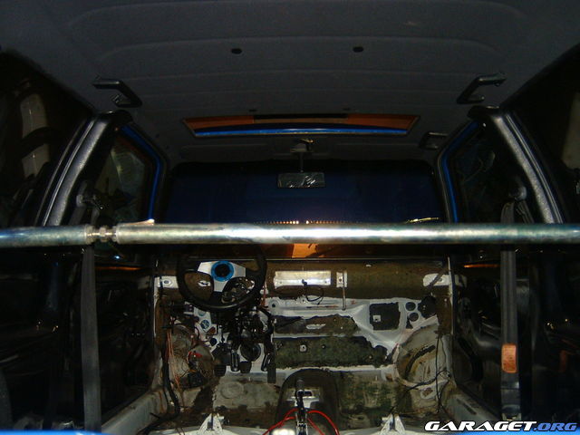

4 juli 2009
Ja då var snart sparcoburen på plats, inpassad idag sen ska jag försöka hinna svetsta den den på fredag innan man ska jobba, lite knix att få dit lite rör, fick för mig att det var bara att kasta i och bulta fasst men shi fick jag;)

https://www1.garaget.org/gallery/archive/3813/699904_8xmt8y.jpg
nya fälgarna

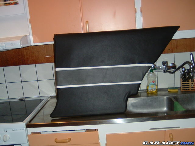

https://www1.garaget.org/gallery/archive/3813/699905_35m8d2.jpg
Börja klä om min inredning:)

4 juli 2009
Ja, då har man kommit en liten bit till då. Sparco-buren monterad, golven slipade och lackade med hammarlach sedan mattsvarta, kablar till batteriet i skuffen dragna, använde mig av 30mm2 sedan kopplingsblock i motorrummet, även en huvudströmsbrytare monterad på kabeln. Nästa grej blir att dra klart elsystemet.
