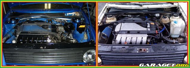

Håller med dig fullt ut. Tråkigt när folk lämnar bort sina bilar och får tillbaka dom som ett lyxpaket bara för dom har pengar, vem är det som ska ha responsen för bygget då? Brukar inte ge sådana ägare någon respons även om det kan vara intressant att kolla i bilen så är det firman som byggt den som ska ha kreddit. Man vet ju att hadde man haft gott om cash kunde man ju få en näst intill exakt likadan bil utan att behöva kämpa. Trist smile
Måste lägga upp en jämförelsebild på min förra bil och denna, myser när jag ser mitt motorrum lite grann wink
