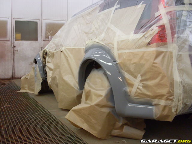

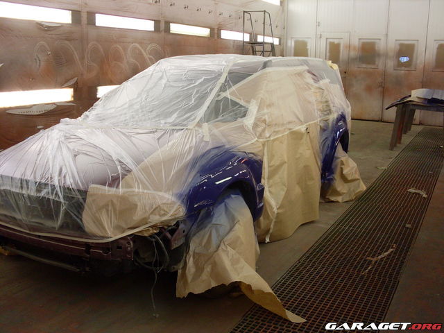

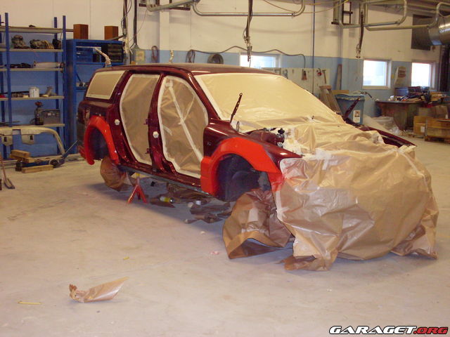

Här har bilen förflyttatt sig in i lackboxen för att förse gjutpluggen med lite grund och topp kulör, endast för att det skall kunna gå att gjuta av,, visst var fägvalet läckert??

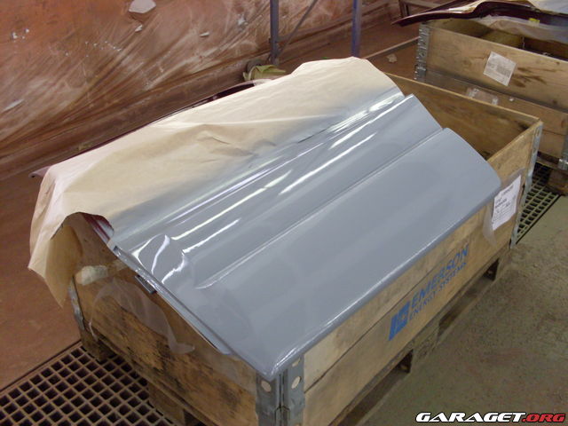

Även dörrarna får sig en omgång,

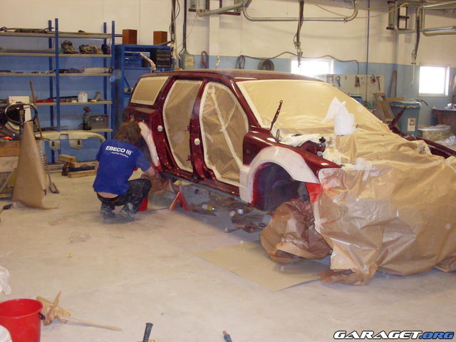

Bilen är nu helt isär riven för att kunna lackera den , hoppas hinna grunda alla lösdetaljer i dag.

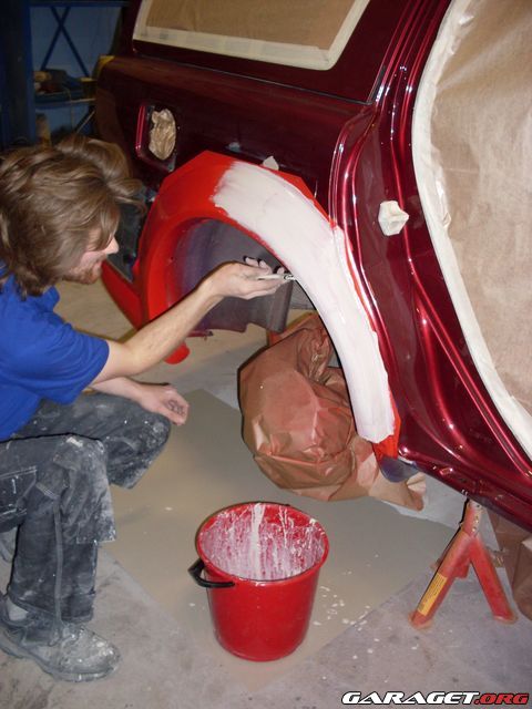

Då var vi i gång!

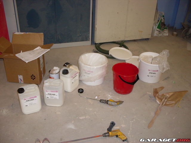

Johan här använder sig av en för mig ny produkt! istället för att gjuta formen i polyester plast så anväder vi oss utav ett specielt form gips med glasfiber armering.
Kan ju bara säg det att jag aldrig mer kommer att använda mig utav plast vid form gjuting!! Gipset är grymt lätt arbetat samt ingen som helst lukt!
https://www1.garaget.org/gallery/archive/91/584043_k6nck1.jpg
Visst det kan jag väll även säga innan alla jublar,,, det var inte gratis.. och tyvär kan man inte gjuta slutprodukt i gips än men utvekling tillåter nog det inom en 5 års period..

Här ser vi Johan i fullgång med "gipsandet"  men jag tror Johan behöver klippa sig! men enligt vissa rykten har Johan så mycket att göra med Custommania att sånt får vänta!!
Kan bara varmt rekomendera Johan och Cutommania.se om ni vill ha hjälp med något som inte ligger som lagervara hos någon,, han är grym...coolcool

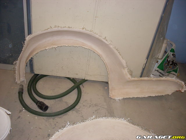

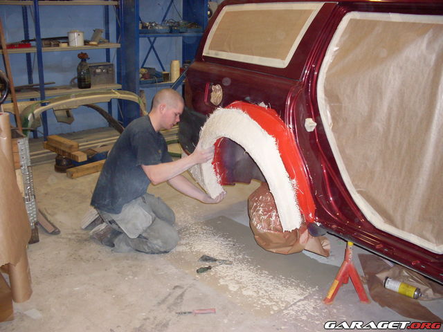

Något som är ytterligare en fördel är härdtiden, plast behöver 1 dygn mellan varje varv matta, här pendlare vi bara mellan fram och bak skärm den härdtiden är fullt tillräckligt!. Den snabba härdtiden medförde att vi kunde ta bort formarna redan dagen efter. Dessutom så krymper inte gips som plast har en tendens att göra.
https://www1.garaget.org/gallery/archive/91/584046_t1jfm3.jpg
På bilden ser vi ytterligare en bilsport kändis!, Det är Signe som här hjälper mig att ta bort formarna, Signe ,, ja även hans mamma kallar honom för det heter igentligen Tommie Magnusson och var med i senaste nummret av gatbilar med sin grön 900

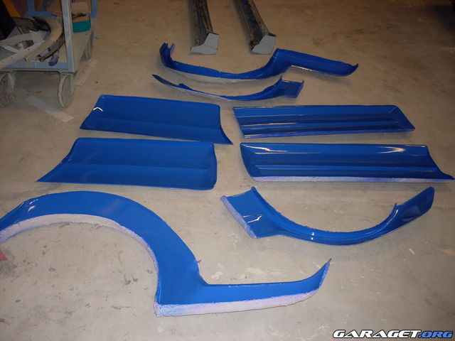

3 mars 2009
Resultatet vart sjukt bra!!!!!!! nu återstår bara att slipa av ytan lite lätt invänidgt och sedan lägga en lack,, sedan bär det av till Cusotmmania,, färdvägen och tid punkten för transporten är hemlig;) allt för undvika ett fritagnings försök av någon finnig 18 årig volvo byggare coolhttps://www1.garaget.org/gallery/archive/91/584047_ac6qoi.jpg
