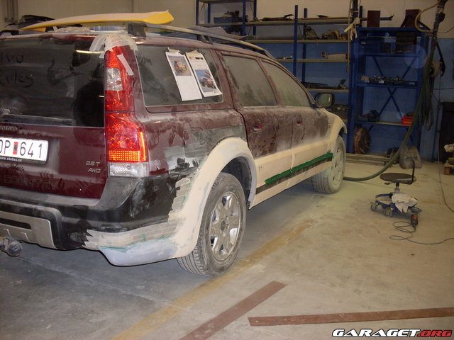

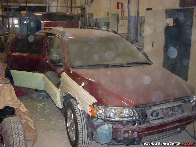

NU när då billen låg fram för oss i molekyler så var det bara att kavla upp ärmarna och sätta fart:Dbig_smile
Tror tid punkten för kortet var någon gång islutet på november...
Håll till god med lite fogskums orgie
https://www1.garaget.org/gallery/archive/91/575184_ulkjep.jpg
Senast redigerat av Sahlin (22 februari 2009)
Det skall var brett....

347 Inlägg
22 februari 2009
Efter allt fog skum och plast är vart ett par timmar med spackel.. I ärlighetens namn många timmar,,
Till er som skall gör något liknande ,, Fuska inte med utformningen av fugskumet,, Man tjänar mängder med timmarpå att göra fogskums stadiet så bra som möjligt...
https://www1.garaget.org/gallery/archive/91/575188_o981qd.jpg
