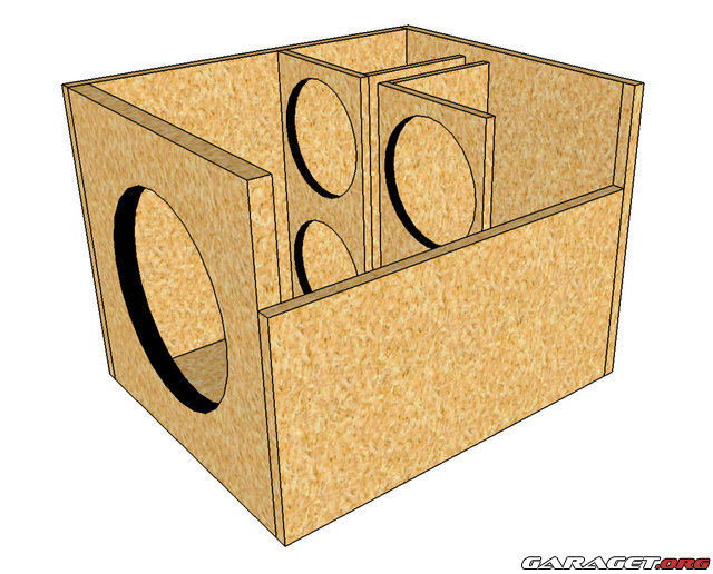

En idé dök upp i skallen.. Denna låda kanske det kommer att bli när man tänkt klart smile

Vilket pryl smile Men blir de inte 2 olika avstämningar? antar att de är en slotport på den inre lödan?

japp blir en övre och undre avstämning
6:e ordningens seriell.
teoretiskt avstämd 44 & 63 Hz
Måste ju prova på nått nytt smile

ahahah smile 44hz i den största lådan då?
