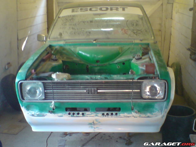

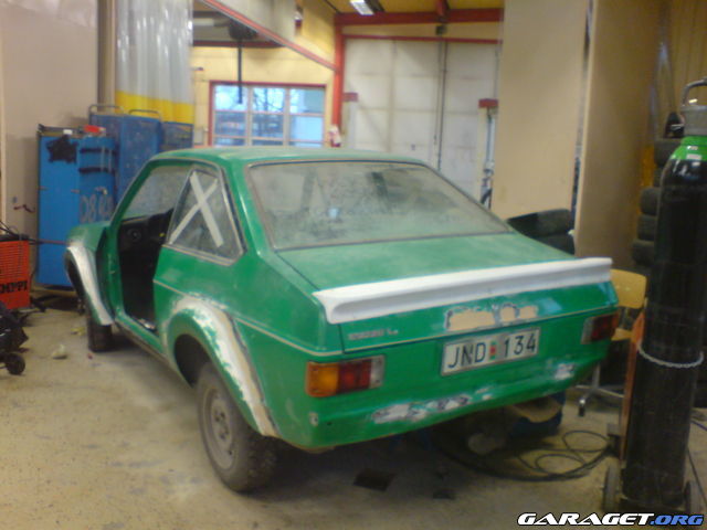

Tänkte lägga upp en tråd på escorten. ja köpte bilen 2007 ståt i garage istrort sätt sen dess. fick iden att bygga efter escortena som körs i Ford Saloon Car Championship.
grejen är den att den här bilen är en 1976a men å på jakt efter en 75 så ja kan flytta över alla grejer till den.
https://www1.garaget.org/gallery/archive/107267/587334_tes5gz.jpg
monterat breddare samt spoiler.

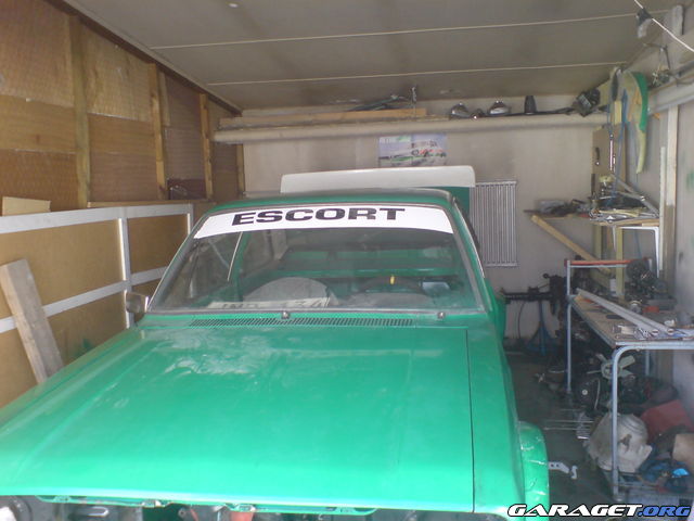

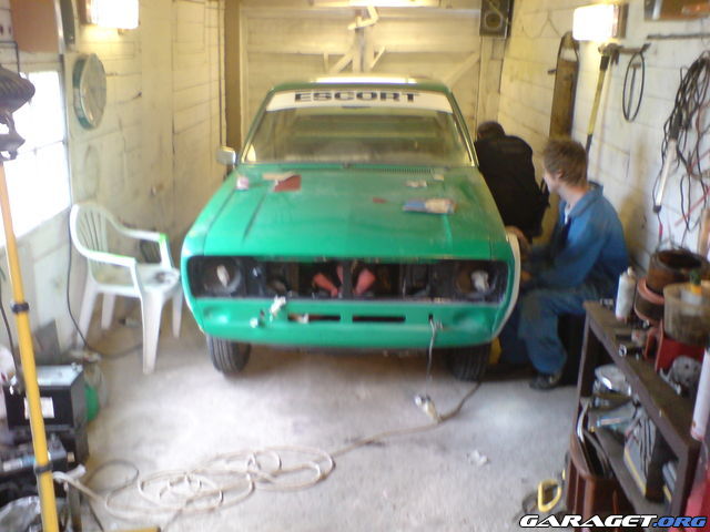

https://www1.garaget.org/gallery/archive/107267/587338_zdvjkb.jpg
bilen inne i fordonshallen fin puttsning:)
https://www1.garaget.org/gallery/archive/107267/587345_kk7wrz.jpg
skall ha i rost fri plåt mellan skuffen och cupen samt vid dörrsidorna

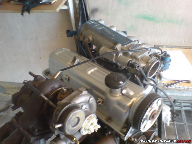

https://www1.garaget.org/gallery/archive/107267/588143_irn8hx.jpg
Pinto 205 block Cosworth kolvar/stakar garrett t03 portad/planad Enem kam Zinter 4puks koppling sierra växellåda typ 9a lättat svänghjul Malpasi soppa reg EFI med 960 spridare elr liknade MSI V3 Cosworth oljepump Hårdare fjäder

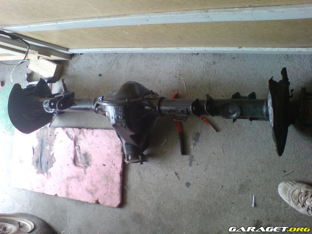

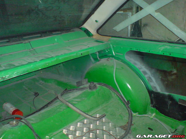

https://www1.garaget.org/gallery/archive/107267/588290_yvtven.jpg
ny lackad bakaxel väntar bara på lamelldiffen
ska börja plocka isär den nu..

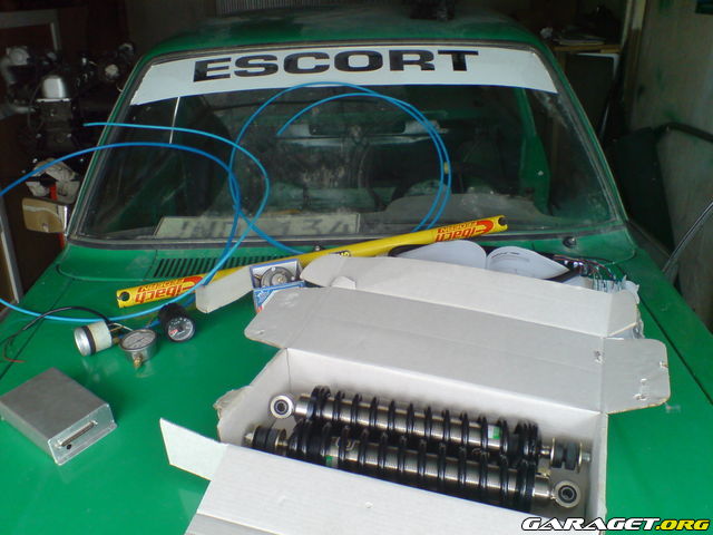

https://www1.garaget.org/gallery/archive/107267/588313_utgyup.jpg
lite godis till bygget coilovers mätare, soppareg, ms, Msd tändförstärkare mm

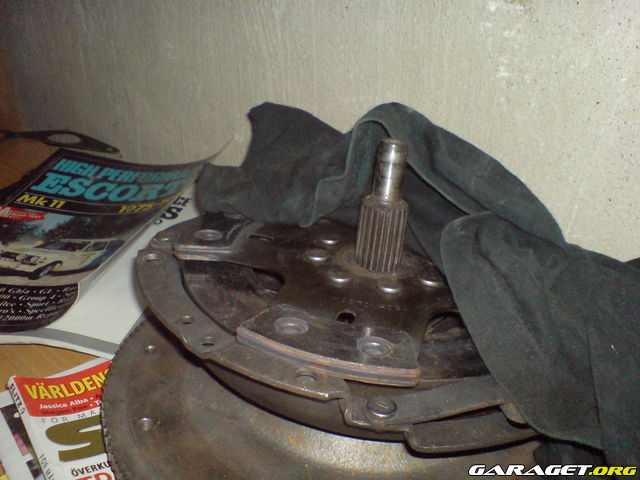

https://www1.garaget.org/gallery/archive/107267/588347_3kalbb.jpg
4puks zinter koppling och balanserat/lättat svänghjul 2,6kg

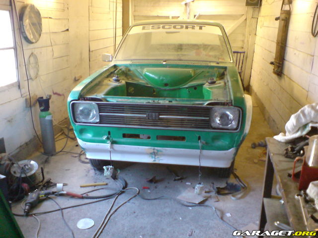

https://www1.garaget.org/gallery/archive/107267/591249_ewbefu.jpg
lägger upp lite tidigare bilder på bygget!

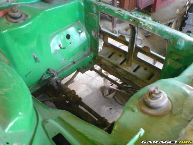

kappat ur för att få plats me ic och kylare

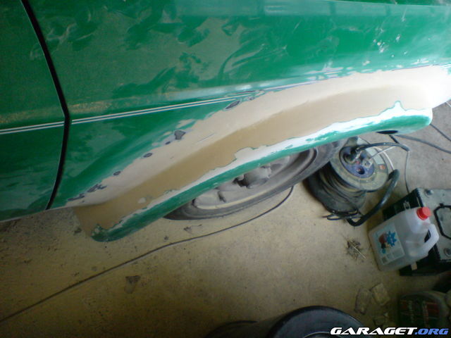

https://www1.garaget.org/gallery/archive/107267/591257_y8ckoq.jpg
fick korta in spoilern den va för bred. men blev rätt nöjd me monteringen..
