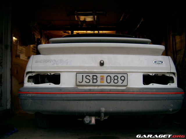

http://www.garaget.org/gallery/archive/40450/174513_hpa1dm.jpg
Baken.
http://www.garaget.org/gallery/archive/40450/174519_hp2c3e.jpg
Fronten.
Eller va säger du, kan dom gå å modda om? smile

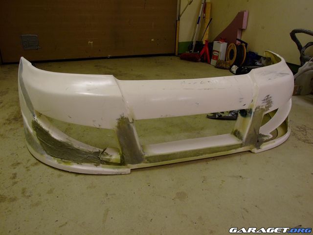

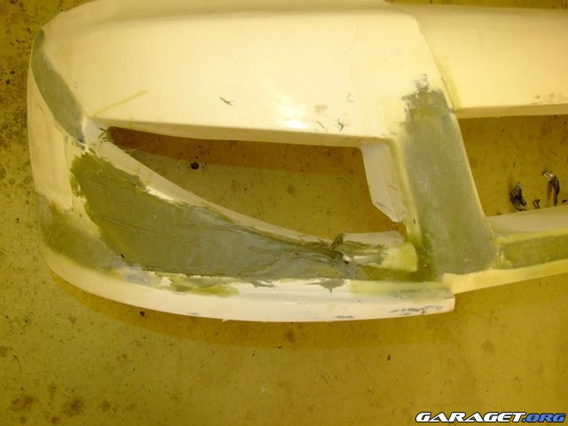

Arbetade med fronten idag. Har kommit en bit på den nu tycker jag så lägger in lite bilder nu.
Lägger igen det undre hålet här, behövs lite med glasfiber innan det blir fint men det börjar ta sig. Och för att det inte ska bli så tomt här nere så ska ett par dimljus monteras wink
http://www.garaget.org/gallery/archive/23022/174985_znbj5u.jpg
Titta, här börjar "Min front" kika fram smile

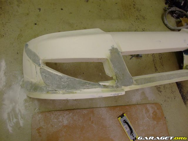

Slipade en massa glasfiber. Ganska roligt när man får fram lite resultat mitt i allt slipande.
http://www.garaget.org/gallery/archive/23022/174987_t5a6bl.jpg

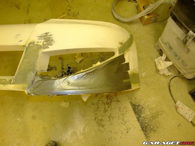

Och nu ska det andra hålet läggas igen. Då tar vi och tejpar igen hålet från utsidan med maskeringstejp, efter maskeringstejpen använder vi silvertejp. Det blir ganska hårt om man sträcker ut tejpen.
http://www.garaget.org/gallery/archive/23022/174988_5skwh8.jpg

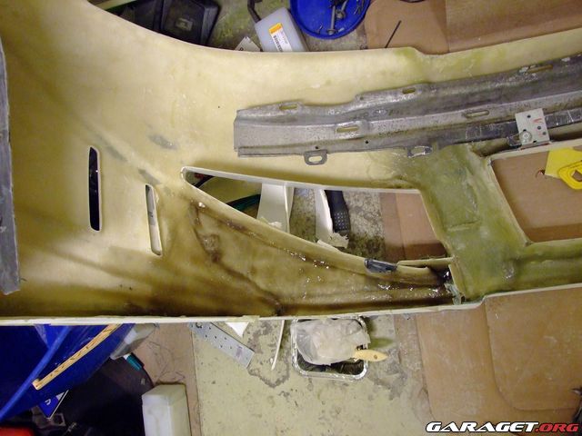

Och sen lägger vi ner fronten och plastar från insidan. smile
http://www.garaget.org/gallery/archive/23022/174989_lvemij.jpg
