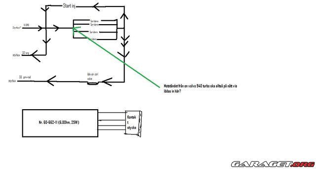

Okej,
Jag lägger upp en bild och visar hur jag förstod de här med kopplingen.
Jag har faktist ingen aning vilken årsmodell boxrarna kommer ifrån. Köpte dom på från blocket. tänd och bränsle box med bsr chip. skulle passa på alla 940 turbo
38 Inlägg
16 mars 2009
https://www1.garaget.org/gallery/archive/93354/595732_xkm73i.jpg
hur man kopplar motstånd
10 287 Inlägg
16 mars 2009
Svar ja. I kontkatstycket för motstånden har du fem stift. Tittar man lite på konstruktionen så ser man vilklet stift som är gemensamt för alla fyra motstånden. Det stiftet skall kopplas på tråden som kommer från vänster i din bild. Dom övriga fyra stiften skall gå till varsin spridare.
Montera motstånden mot plåt - dom blir varma. Vanliga flatstiftskontakter/kabelskor (Abiko-skor) passar på stiften.
/Göran
Tack så mycket! Letat som en galning hur jag ska göra!
