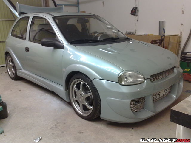

https://www1.garaget.org/gallery/archive/19623/595740_u3tlzt.jpg

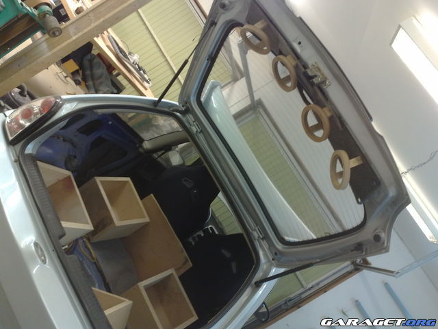

så här såg den ut när jag ställde in den i garaget för en ombyggnad

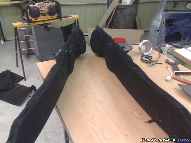

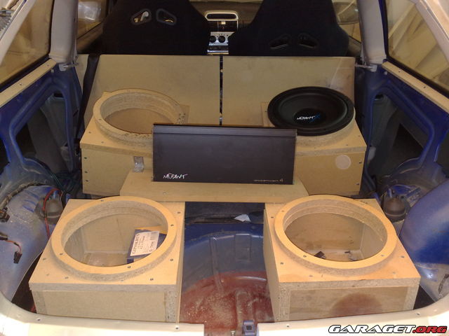

https://www1.garaget.org/gallery/archive/19623/595743_caersw.jpg
givetvis har jag riktigt baslådor under plastningen

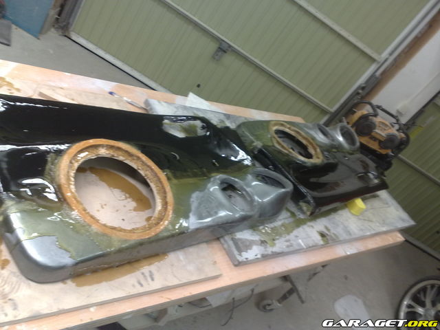

https://www1.garaget.org/gallery/archive/19623/595745_18wtcr.jpg
https://www1.garaget.org/gallery/archive/19623/595746_znd0ry.jpg
delen som så småningom ska plastas fast i luckan

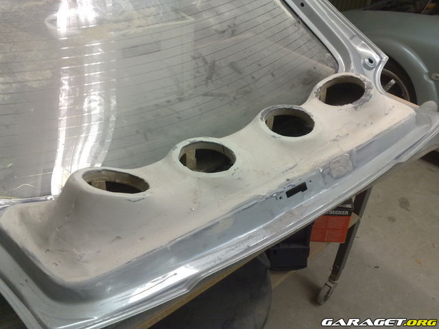

https://www1.garaget.org/gallery/archive/19623/595747_jcebsz.jpg
polyester och väv

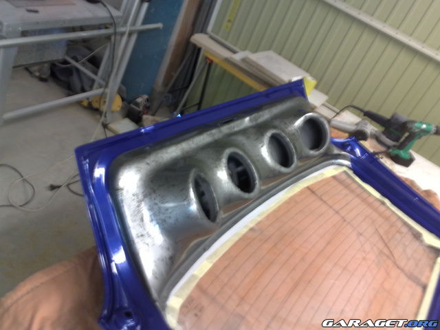

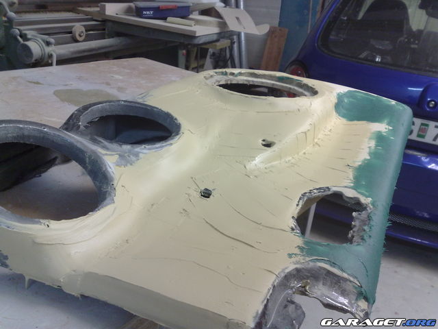

https://www1.garaget.org/gallery/archive/19623/595748_wwrert.jpg
ihop-plastad och spacklad på luckan
https://www1.garaget.org/gallery/archive/19623/595749_laayjz.jpg
lackad och klar..ingen synlig skarv här inte!

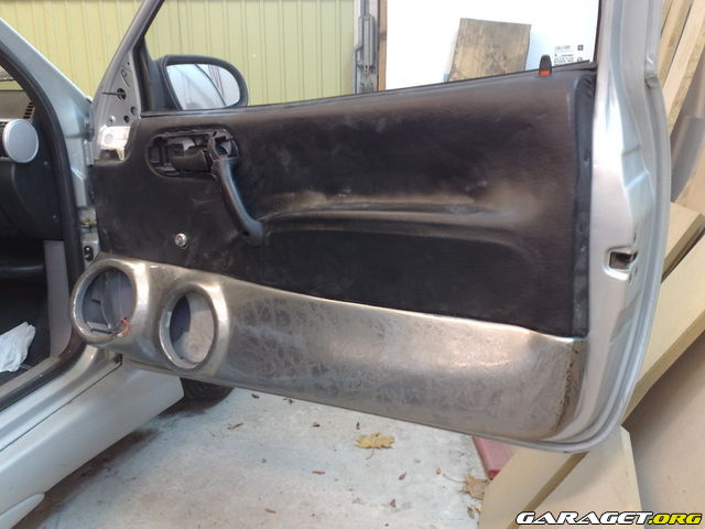

https://www1.garaget.org/gallery/archive/19623/595757_j1dvhb.jpg
kickpaneler till dörrarna

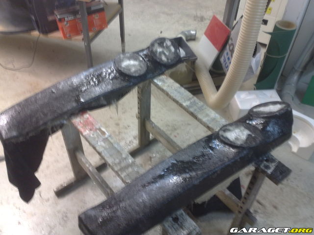

https://www1.garaget.org/gallery/archive/19623/595758_n3o2yq.jpg
plastar

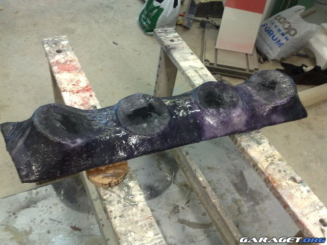

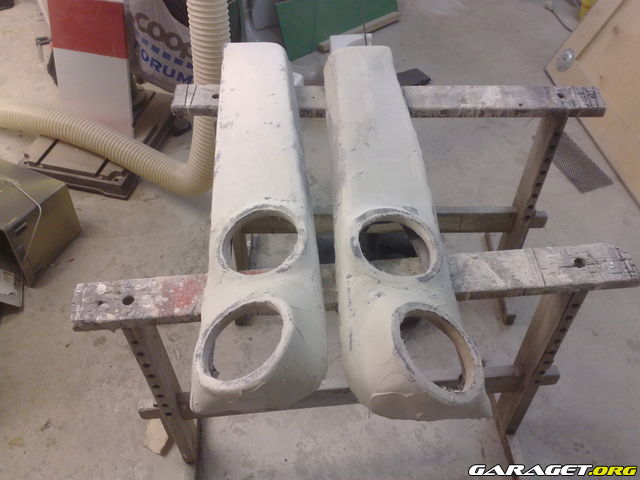

https://www1.garaget.org/gallery/archive/19623/595759_k2m6c8.jpg
spackel
https://www1.garaget.org/gallery/archive/19623/595761_kkknxx.jpg
slipgrund

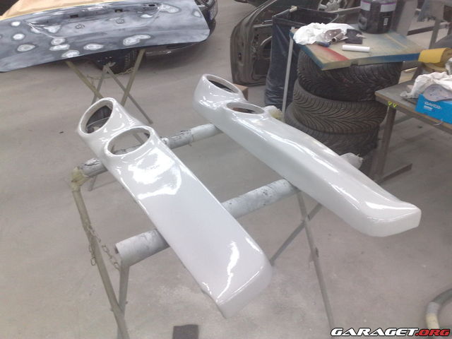

https://www1.garaget.org/gallery/archive/19623/595762_jcrm13.jpg
efter att ha slipat grunden ca det dags för lack, först brunsvart
https://www1.garaget.org/gallery/archive/19623/595763_nphixs.jpg
sen la jag på en silver färg som jag marmorerade med, sen klarlack
https://www1.garaget.org/gallery/archive/19623/595764_b7q8t3.jpg
så här blev den 1:a versionen av dörrsidan

Sickan_ skrev:
Blir ju bra det här smile  en fråga bara som jag funderat på ett tag. ser att du har plastat  dörrsidor och sånt vad ska behöver man för att göra det? och e det " jobbigt " är inte rädd för att jobba så men har nästan aldrig tid tongue
När man kommit in i det så är det både kul och enkelt! Fleecetyg, polyester, väv, glasfiberspackel och vanligt spackel är vad som behövs..
du bygger först en "ram" som du kan se på bagageluckebilden som du sedan spänner tyg runt så du får formen..sen plastar du det..sen är det spackling som gäller...å det är det som tar tid..
ja byggde ramen, spände tyg och plastade bagageluckan på en kväll, ca 3 timmar..
sen slipade och spacklade jag i ca 6 timmar...
tänk på att det går åt mer material än man tror..
än så länge har jag gjort av med 17 liter polyester 20kg finspackel och 6 kg glasfiberspackel..
men jag plastat rätt så mkt mer än det som jag lagt upp bilder på...kommer mer bilder snart!

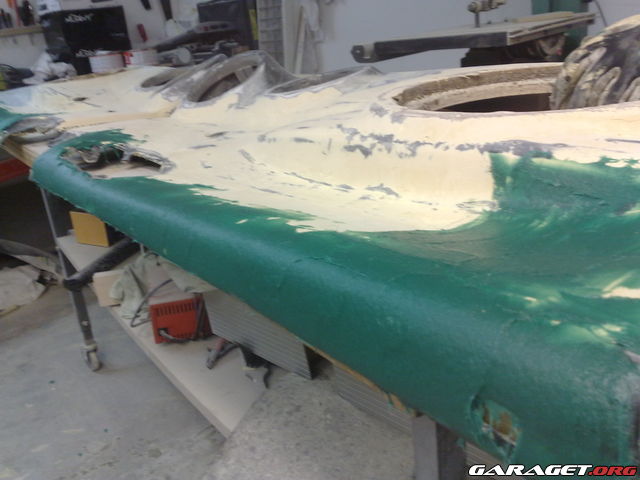

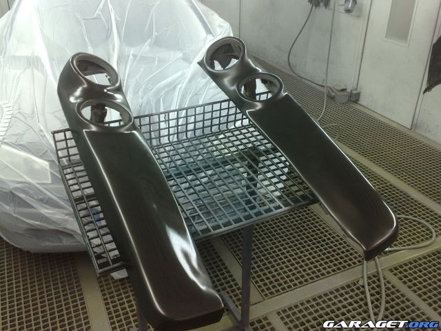

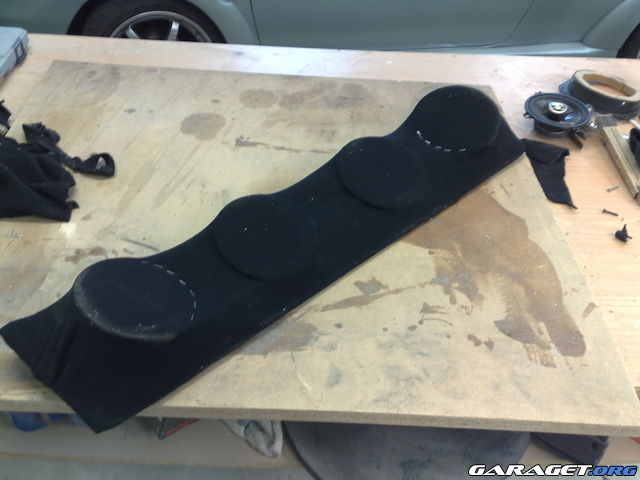

https://www1.garaget.org/gallery/archive/19623/598293_x5e6xu.jpg
Polyester och väv
https://www1.garaget.org/gallery/archive/19623/598294_zj1iq8.jpg
lite extra glasfiber gör susen!

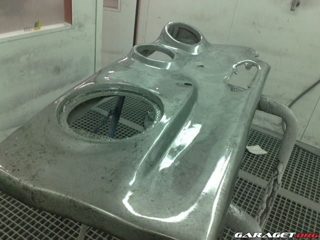

https://www1.garaget.org/gallery/archive/19623/598295_27njb8.jpg
Sånt här är typ det svåraste som finns att spackla snyggt på, men det måste ju spacklas!

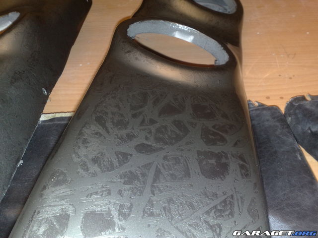

https://www1.garaget.org/gallery/archive/19623/598296_re15t4.jpg
En annan sorts marmorering som jag själv kommit på..Som jag för övrigt har lackat allt annat i bilen med smile
