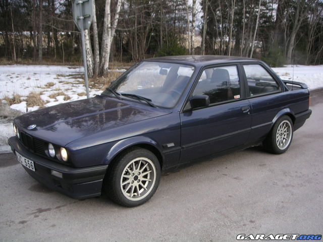

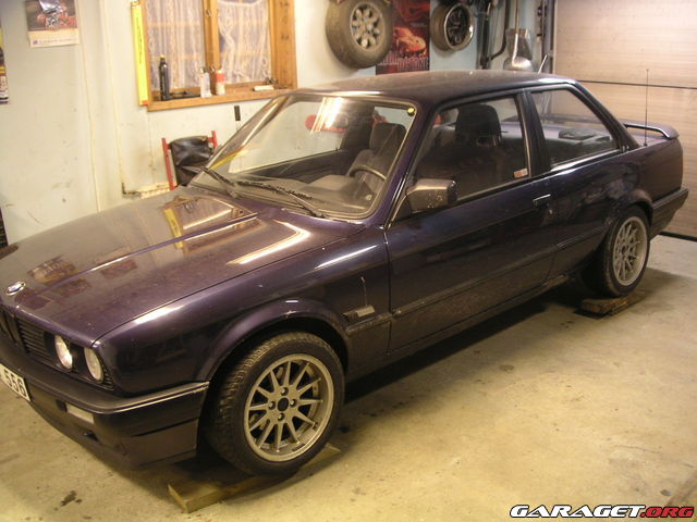

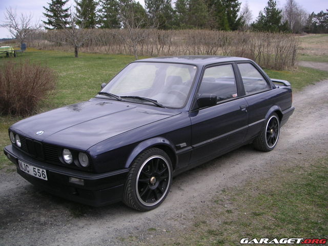

https://www1.garaget.org/gallery/archive/60332/603530_4lx9ej.jpg
så här såg den ut dagen efter jag hämtat den.

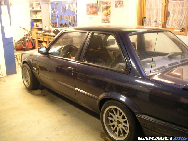

https://www1.garaget.org/gallery/archive/60332/603533_jwpwvd.jpg
Februari 2008

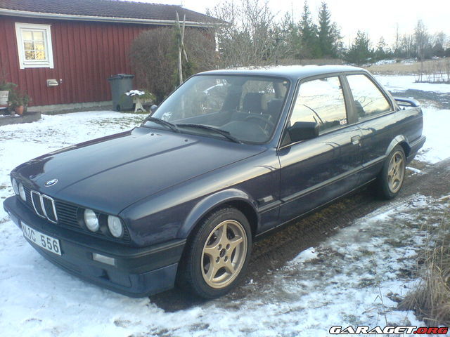

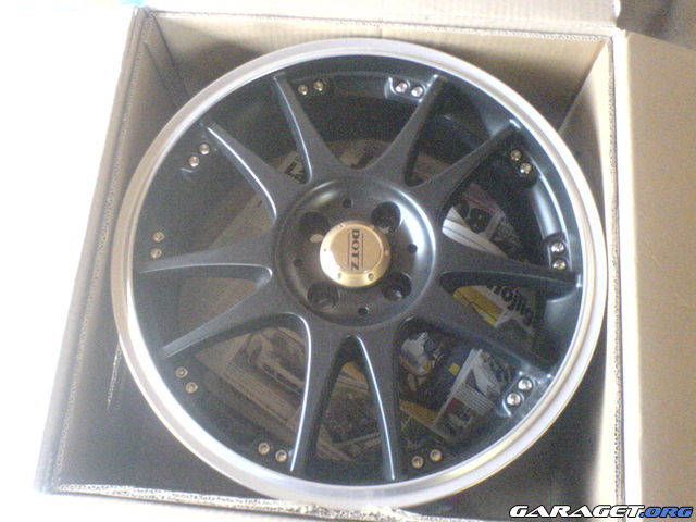

https://www1.garaget.org/gallery/archive/60332/603534_3kpea5.jpg

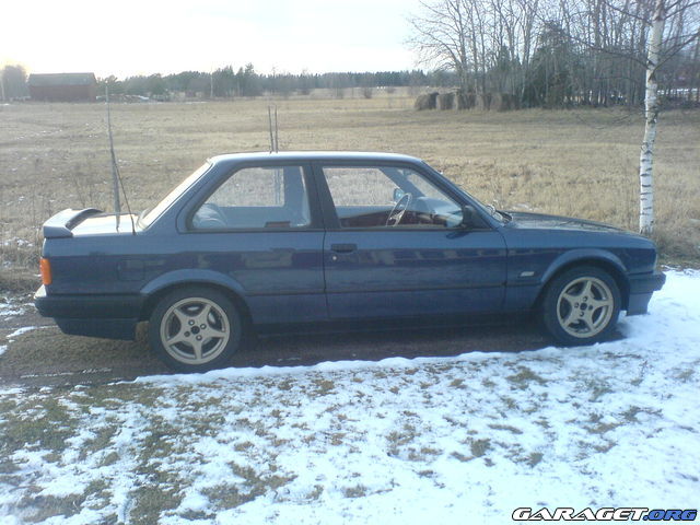

lite nya fälgar på det
https://www1.garaget.org/gallery/archive/60332/603535_g2nunk.jpg
med nya sommarpuckar på!

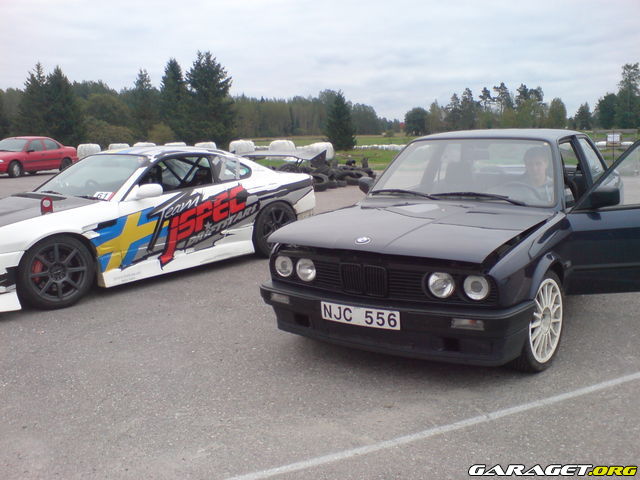

Från challenge konbanekörning på lunda flygfält. Raggeraggsocka poserar som vanligt vid sin bil och Viktors står bakom.

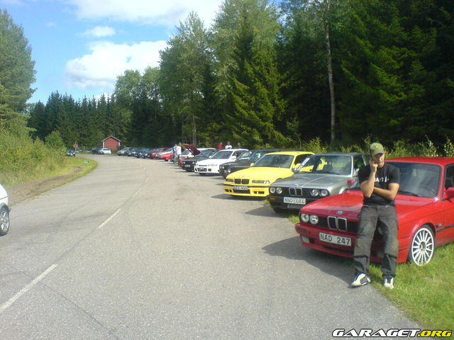

https://www1.garaget.org/gallery/archive/60332/603850_5hnyj6.jpg
Här står hela Maffian parkerad.

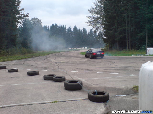

Från SDS #3 från lunda flygfält, Jag fastnade inte på så många kort men några blev det, överjävligt kul ialf!wink
https://www1.garaget.org/gallery/archive/60332/603877_wo99wt.jpg
Drifting SDS #3
https://www1.garaget.org/gallery/archive/60332/603880_473fda.jpg
Står brevid vinnaren;)

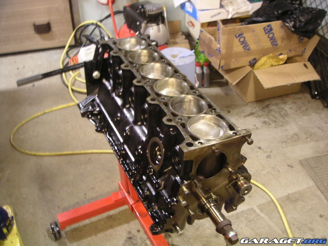

Igår fortsatte jag och slipa in ventiler med pasta och det gick sådär. visade sig att flera ventiler är lite småkrogiga och inte tätar ordentligt!hmm men som tur va så hade ragnar en extra topp liggandes så jag snodde en knippe ventiler därfrån!:tongue så nu hoppas jag att det ommer gå bättre. uppar med lite bilder ikväll.

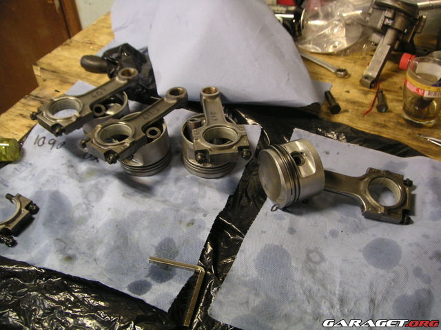

Idag har det inte blivit någonting gjort i garaget då jag och polarn istället åkte till gävle och handla ett oljetråg och impulsköpte 4st 16tums ac schnitzer fälgar!smile var först tänkt att jag bara skulle ha tråget eftersom jag lyckats sabba det ja hade!hmm men så när jag ändå var där kändes det tomt att bara åka hem med ett tråg!wink så det blev fägar med eftersom det var bra pris på dom! Bör inte vara några kopior heller eftersom alla var stämplade:) jag fick tyvär inga bilder på dom då jag inte hade kameran med men det kommer.
jag tar och laddar upp lite andra bilder istället från tidigare veckor..

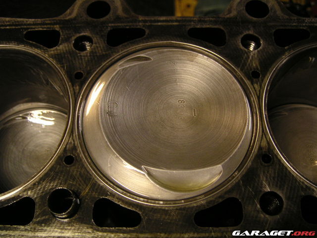

https://www1.garaget.org/gallery/archive/60332/604878_dwxl00.jpg
Tvättade originalkolvar!smile

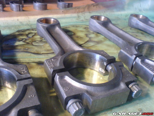

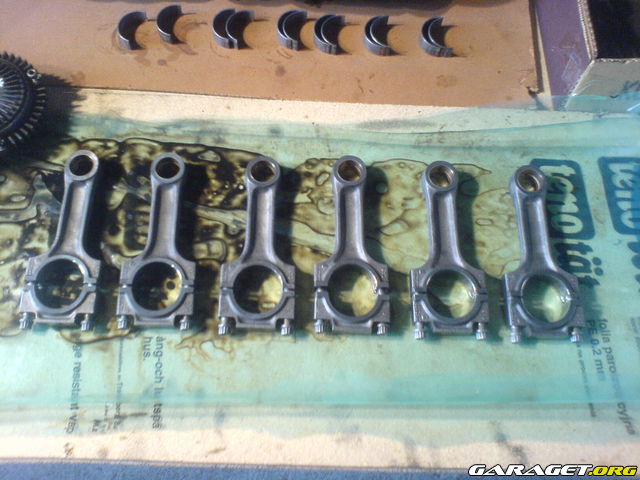

https://www1.garaget.org/gallery/archive/60332/604881_14prip.jpg
Stakarna
https://www1.garaget.org/gallery/archive/60332/604883_mf3k7l.jpg
En till;)
https://www1.garaget.org/gallery/archive/60332/604888_8rkd94.jpg
Notera E30isarna på väggen:)
https://www1.garaget.org/gallery/archive/60332/604891_urgszy.jpg
Igen, hoppas ni gillar bilder;)
https://www1.garaget.org/gallery/archive/60332/604890_v23hw0.jpg

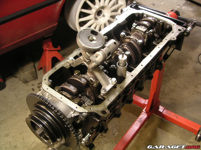

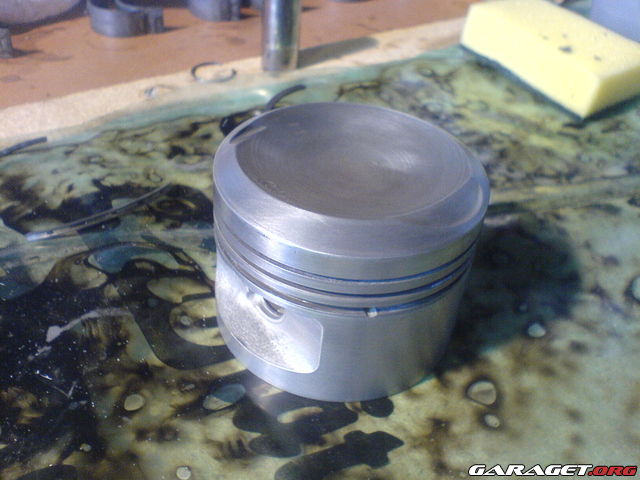

Nya kolvringar monterade.

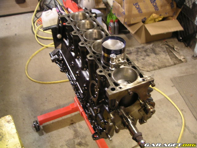

https://www1.garaget.org/gallery/archive/60332/604894_gfnefi.jpg
Veven monterad med nya lager. Ej balanserad men uppmätta tappar och rakhet.

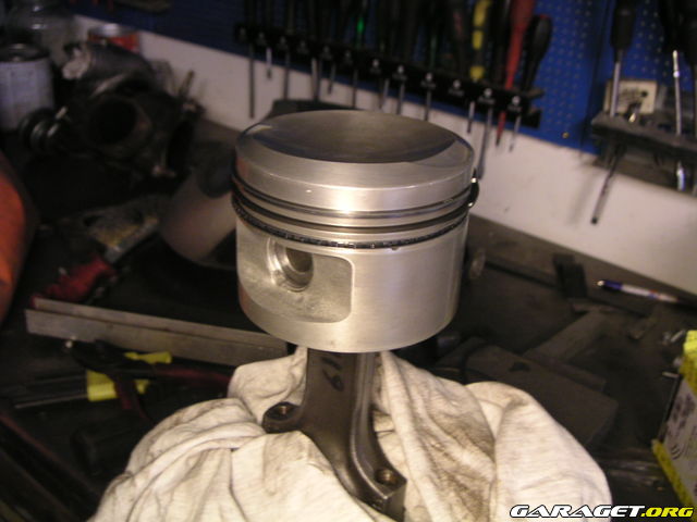

https://www1.garaget.org/gallery/archive/60332/604899_lbup5x.jpg
monterar kolvar.
https://www1.garaget.org/gallery/archive/60332/604906_1gxk9j.jpg
Gillar den här bilden:)
https://www1.garaget.org/gallery/archive/60332/604907_wedo01.jpg
O-ringar monterade.
Haha mycke bilder finns det!wink Hade braa!

Hur gjorde du när du oringade? Fräs? Funderar på att göra de på plats i bilen. Kan de gå tro? Va ju nån som gjort ett verktyg för de ju.
Hur brett/djupt är spåret och "oringen" är de rostfri 1mm svetstråd?
Jag lämnade in blocket till en kille som har egen firma, han gör massa olika special metallarbeten till olika förestag och även mycket kunnig på motorer. Kostade en 500hundring, jag tror han använde en fräs. jag använde 1mm rostfri svetstråd, han som gjorde o-ringningen påstod att spåret skulle vara en tiondels mm större än tråden så vi får väll se om det stämmer!wink spåret är 0.7mm djupt då det ska sticka upp ungefär 0.3mm över deck. Tråden passde jäkligt bra ialf och dom satt utav helvete, hade problem och få ur en då en ring blev för kort!tongue
Jo jag har också läst det på ppf, länkar tråden http://www.pure-pf.com/phpBB2/viewtopic … ght=oringa
kanske går om man vill lägga ner tid..verkar ju funka då flera lyckats, gäller dock att kunna centrera det ordentligt så ringen hamnar rätt på packningen men det går nog. prova vet ja!cool

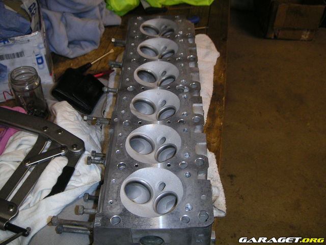

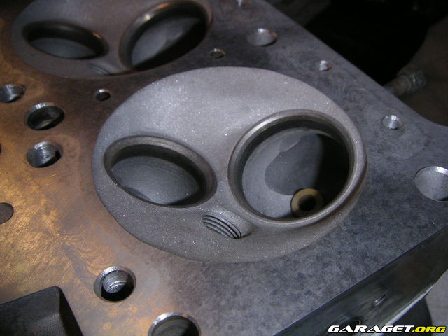

Förra fredan var jag, Viktor och Ragnar till PPF och hämtade hem min topp då jobbet var färdigt!smile (Såg jääkligt bra ut) köptes även några flänsar till tial WGn.
https://www1.garaget.org/gallery/archive/60332/605312_6u428d.jpg
Toppen skickades med posten till avesta. Det är viktigt med tejp!tongue
https://www1.garaget.org/gallery/archive/60332/605307_bcniel.jpg
Svetsade och uppborrade kylkanaler, bearbetade förbränningsrum och planad.
https://www1.garaget.org/gallery/archive/60332/605315_e6kglp.jpg
Likadan topp utan svetsning och bearbetning
https://www1.garaget.org/gallery/archive/60332/605317_6bv088.jpg
med svetsning bearbetning och planing.

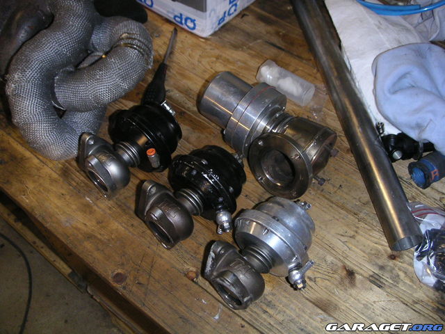

https://www1.garaget.org/gallery/archive/60332/605320_bgp0km.jpg
wastegates är bra å ha!:p ena tialen är min och monstret ovanför.. ingen aning om vad det är för spektakel. Den satt på grenröret jag köpte. tialen kommer användas istället.

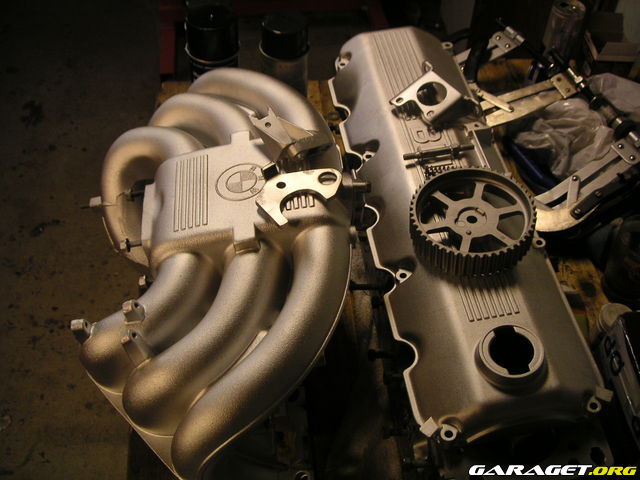

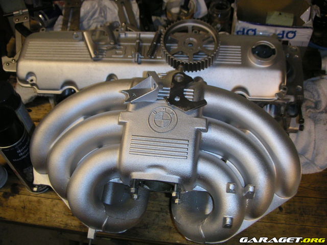

https://www1.garaget.org/gallery/archive/60332/605324_vqwnk6.jpg
insuget och ventilkåpan mm efter glasblästring.. nästan synd att lägga färg på dom? men det är tuffare med en svart och mörk motor tycker jag. kommer ändå inte bli nån direkt putts i motorutrymmet.

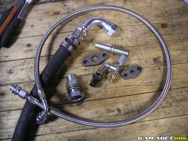

https://www1.garaget.org/gallery/archive/60332/605326_wdo5u0.jpg
olja till och från turbon, dyrt som fan!hmm

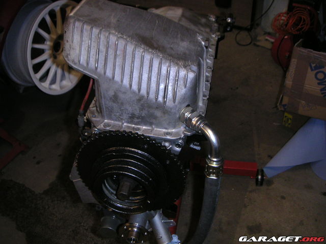

I fredags tvättade jag det nya oljetråget som såg ut som skit! Blev helt okej tillslut, sen borrade jag hål i det och filade upp det sista då jag inte hade tillräckligt stor borr. Efter det monterade jag oljereturen och sen smackade på tråget på blocket, så nu är det tätt så slipper man vara skrajj att det ska komma massa hundhår å skit i motorn..

https://www1.garaget.org/gallery/archive/60332/607548_jr7fg4.jpg
Nått som fattas?
https://www1.garaget.org/gallery/archive/60332/607549_4cjr7a.jpg
Jepp! Tråg med oljeretur
https://www1.garaget.org/gallery/archive/60332/607550_2ei44i.jpg
Sissta dagsljuset den får se på länge.
https://www1.garaget.org/gallery/archive/60332/607554_t726a5.jpg
Inne
https://www1.garaget.org/gallery/archive/60332/607556_6zssp5.jpg
Igen
https://www1.garaget.org/gallery/archive/60332/607558_57ldzx.jpg
Gammeln
https://www1.garaget.org/gallery/archive/60332/607559_qq1za7.jpg
En till.
https://www1.garaget.org/gallery/archive/60332/607560_6c04vq.jpg
In action!wink
https://www1.garaget.org/gallery/archive/60332/607562_44ifsd.jpg
Efter kvällen arbete, snart lös.
https://www1.garaget.org/gallery/archive/60332/607563_17y5mf.jpg
Igen.
