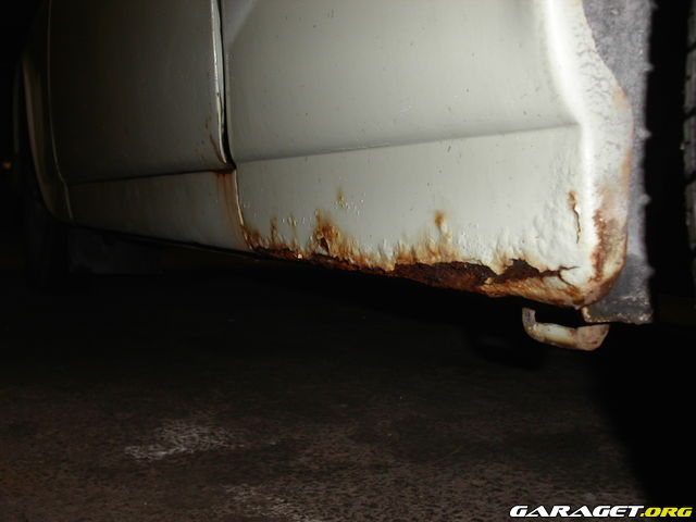

Höger sparklåda & dörr
https://www1.garaget.org/gallery/archive/4166/608442_omtp7z.jpg
Höger sparklåda
https://www1.garaget.org/gallery/archive/4166/608444_j5la3n.jpg

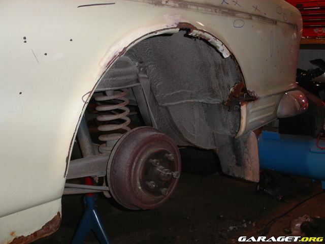

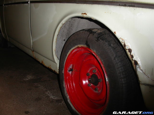

Höger bakskärm. Hmm... Verkar som nån tidigare ägare tyckt att spackel & hönsnät är skitbra att laga rost med.
https://www1.garaget.org/gallery/archive/4166/608446_el0z8u.jpg
Vänster bakskärm
https://www1.garaget.org/gallery/archive/4166/608447_3foeat.jpg

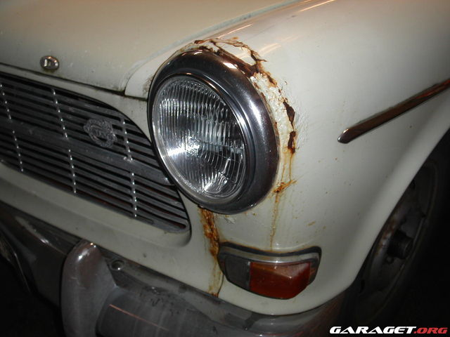

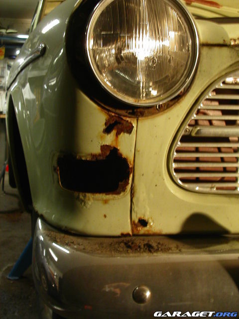

Vänster framlyse
https://www1.garaget.org/gallery/archive/4166/608448_ax060i.jpg

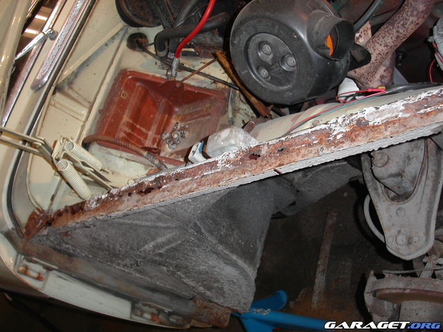

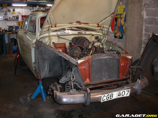

Har börjat riva lite i bilen på dom här bilderna. Av nån anledning så har alla skruvar lossnat väldigt lätt, har inte behövt värma eller bråka med en enda skruv. Undra om det beror på att motorn har läckt så mkt olja att hela underredet va indränkt roll
Ajuste.. hittade mer rost sad

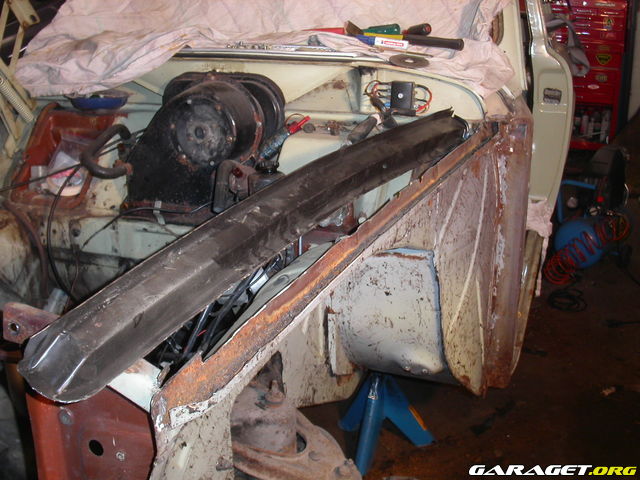

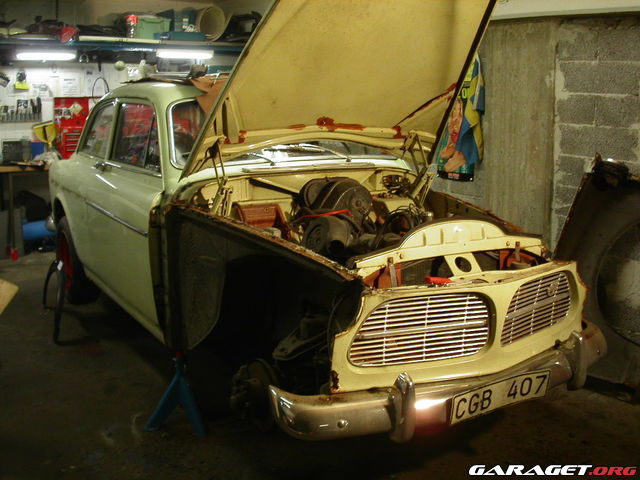

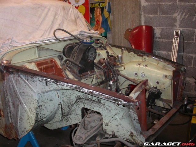

Skärmarna av. Såg lite kexigt ut under.
https://www1.garaget.org/gallery/archive/4166/610762_rol3x4.jpg
https://www1.garaget.org/gallery/archive/4166/610766_7345ab.jpg
Rost

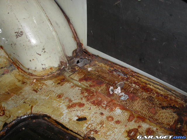

Vindrutan plockades ur då den ska bytas... Tänk, hittade merar rost
https://www1.garaget.org/gallery/archive/4166/610782_yr7kui.jpg

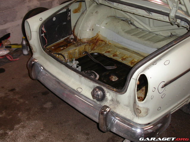

Ut med allt i bagaget... Notera klegget bakom hjuluset som det har "lagats" rost med sad
https://www1.garaget.org/gallery/archive/4166/610783_6odweu.jpg

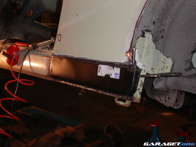

Kapat upp bakre-vänster sparklåda, ska laga lite...
https://www1.garaget.org/gallery/archive/4166/610792_1iw3og.jpg
La in en ny förstärkningsplåt där den gamla hade rostat bort (gjort efter kortet togs)
https://www1.garaget.org/gallery/archive/4166/610794_rt953c.jpg
Punktat fast nya sparklådan smile
https://www1.garaget.org/gallery/archive/4166/610795_38uah6.jpg

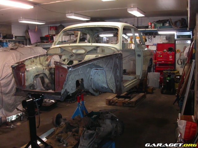

Ops.. Inge bra å sparka undan en pallbock när man försöker få ner bakaxeln roll
https://www1.garaget.org/gallery/archive/4166/611046_2f6tf0.jpg
Så det kan gå...    klantigt
https://www1.garaget.org/gallery/archive/4166/611049_ad4zpv.jpg
Tog å byggde mig en vagga av 2st motorstativ. Underlättar när det ska lagas golv/balkar smile
https://www1.garaget.org/gallery/archive/4166/611050_ivc5b7.jpg

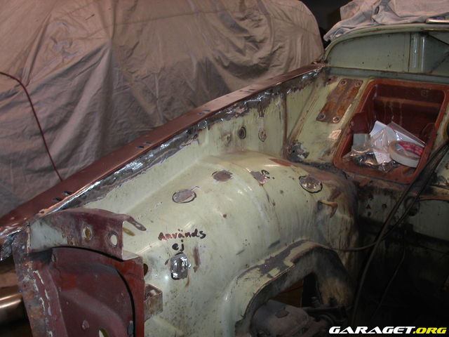

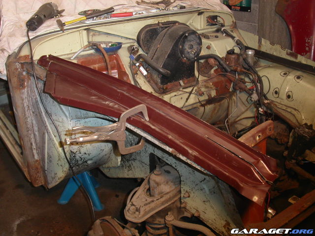

14 april 2009

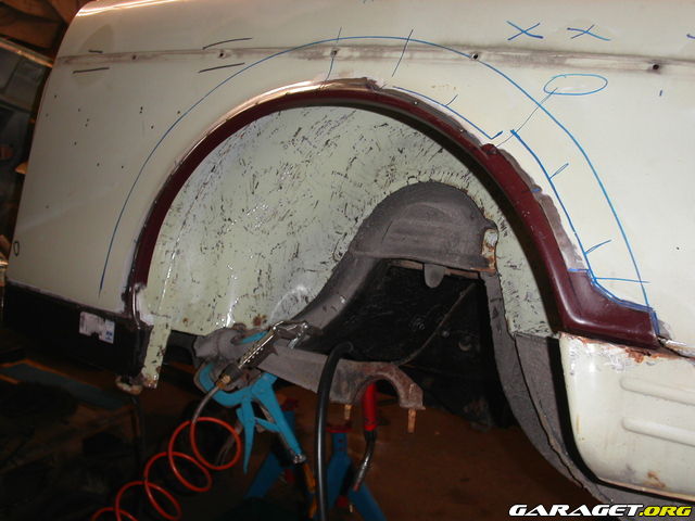

Skärmlagningen blir lite bättre nu än den tidigare som va med hönsnät roll
Bort med det gamla dit med det nya
https://www1.garaget.org/gallery/archive/4166/623998_967p07.jpg
https://www1.garaget.org/gallery/archive/4166/623994_fmwijl.jpg

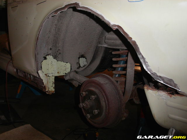

Uppmåttning av plåten till skärmen... Ruskigt taskig passforn sad
https://www1.garaget.org/gallery/archive/4166/623983_mt33sx.jpg
Typ nåt sånt då. Nya plåten dithäftad. Syns inte på bilden men det va ett himla snittande i plåten innan formen stämde med orginal.
https://www1.garaget.org/gallery/archive/4166/623990_g69gdz.jpg
Gjort lika dant på högersidan också men där blev det inga bilder hmm
