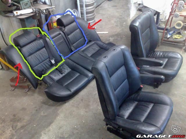

tack för er hjälp! har tittat och luskat själv under dagen. Dom skruvarna som ni säger ska finnas nere under hörnen finns inte... det enda jag ser är en slags klyka som ser ut att vilja ha en mutter som håller dem nere... men icke... i stället upptäckte jag att sidorna av ryggstödet( röd pil på bild ) var fast  men jag kunde vicka upp dom två halvorna ( grön o blå ring på bild) så att det kändes som att dom bara hängde i något kring bältesrullen. mittarmstödet går inte heller att skruva bort, ser i alla fall inga muttrar runt där. vart skall dom sitta?
bilden är hittad på blocket och skulle va från en touring men mina säten ser så ut så va bra bild att visa på...
ser dock nu på bilden att det ser ut som dom oranga små sakerna ovan bältesrullarna är uppdragna eller något. kan ha med saken att göra... någon som vet som kan bekräfta? trist att ha sönder någe i undersökningssyfte...

Det är nog till touring, jag hade iaf inga sånna.
1 585 Inlägg
11 april 2009
Antagligen har du fällbartbaksäte. Leta efter något att dra i så kanske du kan fälla sätena. Borde sitta i ovankant precis som du säger på bilden. Annars står det i instruktionsboken till bilen hur man gör.
För på en vanlig sedan så sitter de 2st 10mm skruvar i varje hörn längst ner på ryggstödet. Samt 2st 10mm muttrar bakom armstödet i mitten. Sen drar man upp nackkuddarna, och sen är det bara att dra ryggstödet rakt ut. Men om du nu har fällbart baksäte så ser det antagligen inte lika dant ut!
