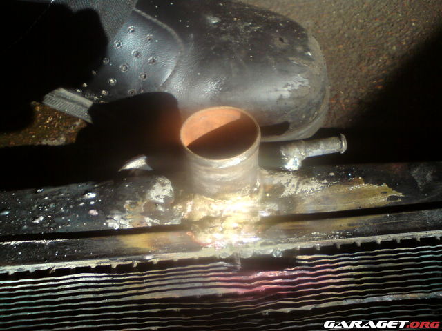

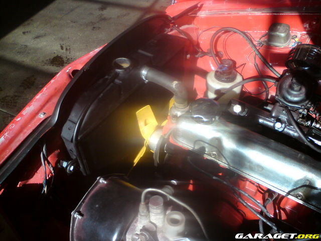

hej hej.. bytte motorkuddarna förut o skulle starta o köra ut bilen.. men som sagt.. min otur.. de bara spröt ut vatten.. motorn hade tryckt sönder övre anslutningen... provade o löda::
https://www1.garaget.org/gallery/archive/98893/743334_hg5qws.jpg
gick sådär.. vart tätt iallafall.. men sen kom ja på att de e bara skit av kylaaren.. hade ju tänkt beställa en ny men aldrig blive av.. sen kom ja på att faan har kanske en liggades hemma.. men hade tre varav en såg ny ut så den hängde ja dit..

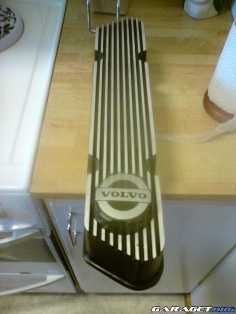

kåpan börjar bli klar

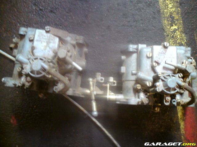

hej hej igen.. e inte helt trög när de gäller förgasare men e inte van vid trimmning o dylikt på b20 iallafall när de gäller solex o så vidare..
så de ja undrade va om någon har en bild el bra förklaring hur acpump-armarna sitter ihop me gasen eller hur de nu än ska vara????
bild::
https://www1.garaget.org/gallery/archive/98893/747378_nyj9hj.jpg
de röda pilarna pekar väl på acpumparna?? hur kopplas de in?? bilder??
jätte tacksam för svar!!!

har sett att en del har dem som de e medans andra har en vajer eller stag emellan o undrar alltså hur de kopplar o på vad????

hade fel.. va som ja trodde först. de e choken!!!

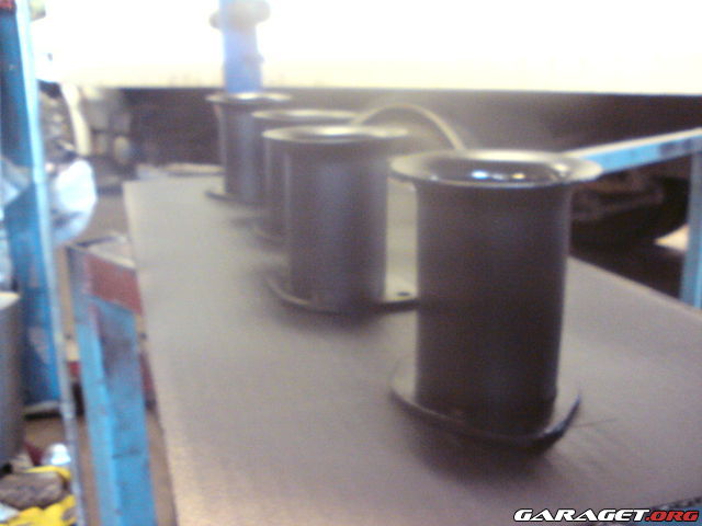

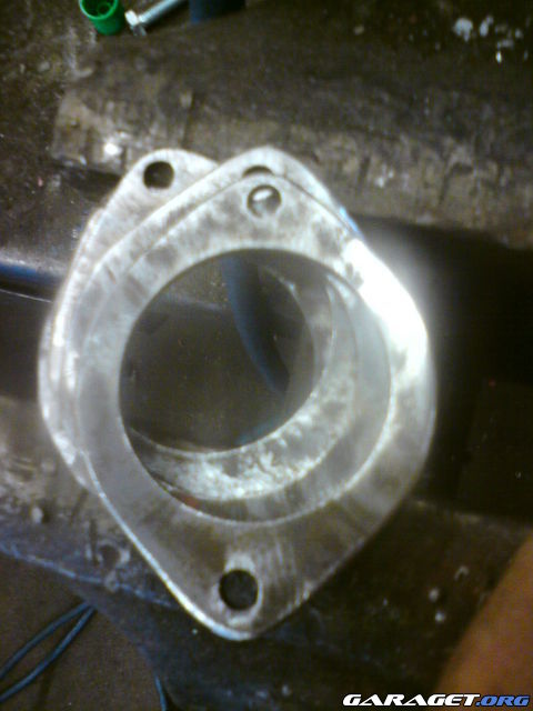

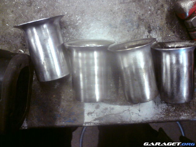

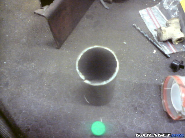

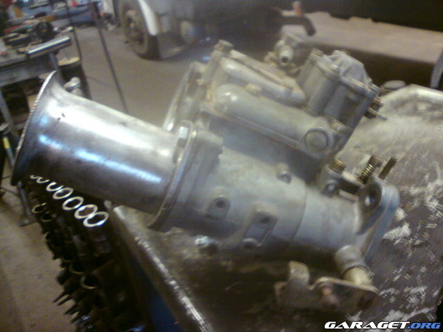

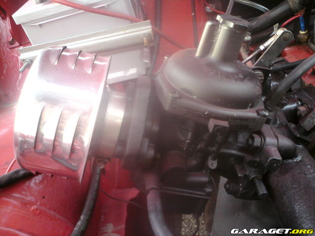

sahej hej.. har grejat lite me gasarna.. e så gut att bara pilla lite ibland..

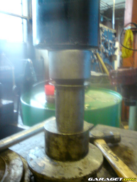

tänkte prova att göra egna trattar.
bilder::
https://www1.garaget.org/gallery/archive/98893/752889_kizsnm.jpg
började me att göra plattor!!
https://www1.garaget.org/gallery/archive/98893/752893_8ys4cl.jpg
sen tog ja en bit rör.....
https://www1.garaget.org/gallery/archive/98893/752896_7op8f7.jpg
som ja sen satte i 100tonnarn ihop me en hylsa...
https://www1.garaget.org/gallery/archive/98893/752897_h51mln.jpg
sen gjorde ja likadant me tre till...
https://www1.garaget.org/gallery/archive/98893/752898_1br37s.jpg
blir nog bra när de e klart!!!
https://www1.garaget.org/gallery/archive/98893/752900_6bslol.jpg
sen lacka ja dem i samma färg som ventilkåpan!!
https://www1.garaget.org/gallery/archive/98893/752902_auu5ts.jpg
blir nog bättre än min nuvarande förgasare!!
tackar för ida blir nog mer snart!!!!

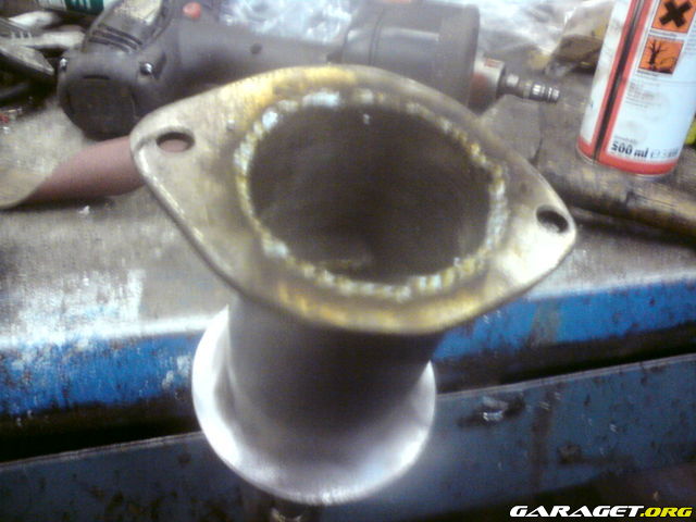

#138
https://www1.garaget.org/gallery/archive/98893/752984_lv6e3q.jpg
svetsade innifrån för utseendets skull!!
