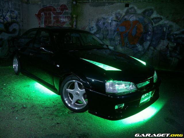

https://www1.garaget.org/gallery/archive/65966/812142_yx00cy.jpg
Det ser ut att ha samma form som grillen, något formskuret mönster/text bakom den kanske? smile
Ögonlocken ser superbra ut förresten, nästan identiska till hur jag gjorde mina så det är ju ett vinnande koncept eller? smile Besiktningen säger nada, det är ju inget som sticker ut och det är ju lika vassa kanter som av själva huen så vafan roll Besiktade i alla fall min flera gånger med dom på, det jag var orolig för var att ljusbilden skulle ändras men dom sa som sagt ingenting.
Bra jobbat med fronten också! Älskar denna projekttråden, öka på i garaget smile

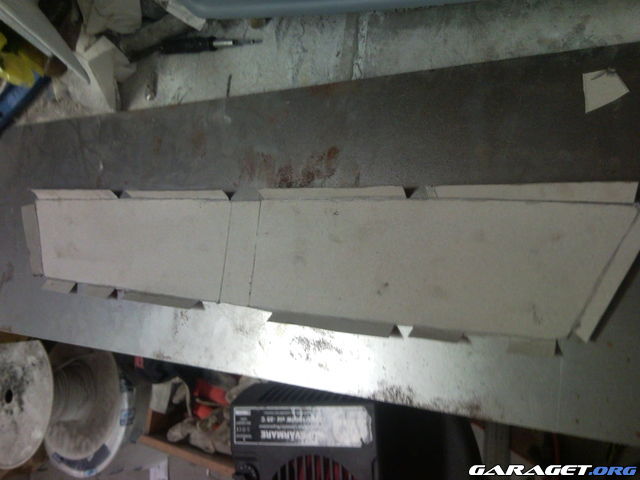

du ser helt rätt ^^ är en mall till baksidan utav grillen big_smile få se vad som händer där men det kommer troligtvis texten " SleveN" där bakom som kommer lysas upp med neonet sen big_smile^^

Nu ska jag ge dig en annan fipplig idé att fundera över, man kan ha plexiglas bakom grillen istället och fräsa ur ordet SleveN, sedan sätter du en eller kanske två dioder på sidorna. Dioderna lyser bara upp det som är urfräst så ser det ut som neontext istället smile Tror det blir svårt att få jämnt ljus ut genom hålet med plåt. Hemligheten med bilden du la in där är låång slutartid i kameran roll
Så här blir det, används ofta till datorchassin: http://img119.imageshack.us/i/p1010017ii5.jpg/
Funderade själv på att göra en Opel-logga på det sättet i bakluckan men det blev aldrig av.
