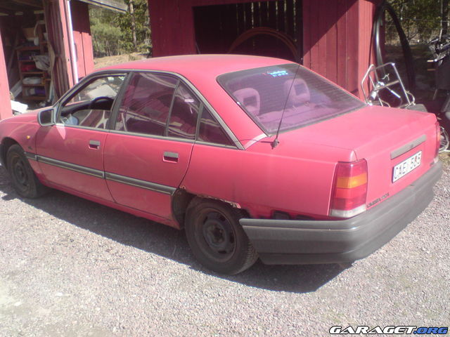

fick precis hem en till opel omega 2.0i med exakt samma inredning o exakt samma färgkod o shit tongue
https://www1.garaget.org/gallery/archive/65966/635839_v4r9z6.jpg
precis hem kommen big_smile
https://www1.garaget.org/gallery/archive/65966/635840_988lw6.jpg

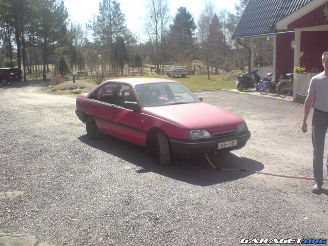

bakspoilern hänger lite hmm men de e skit samma för den ska ändå bort från den här donatorn till mitt projekt big_smile förövrigt halvdan i karossen o så men lite ska man väl kunna ta reda på innan den far till skroten ^^
https://www1.garaget.org/gallery/archive/65966/635841_6ouxi5.jpg

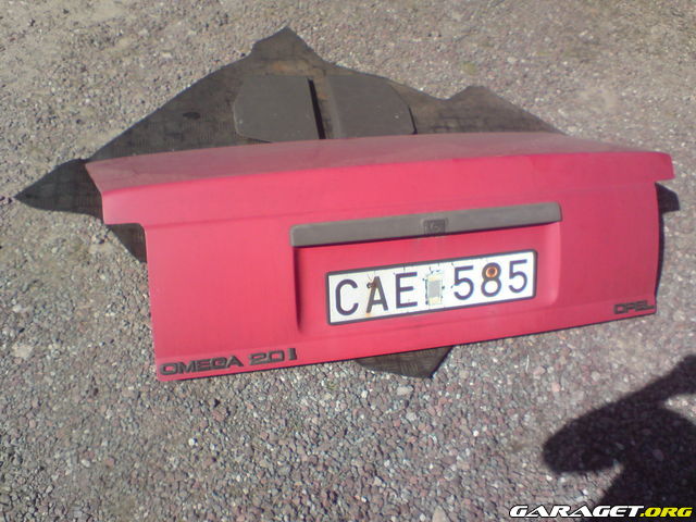

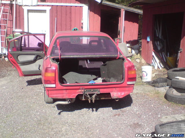

bakluckan, 2 högtalargaller och bakkjolen borta nu smile allt ska användas big_smile
https://www1.garaget.org/gallery/archive/65966/635844_h1v6p1.jpg

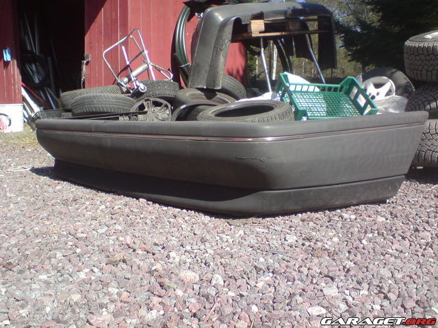

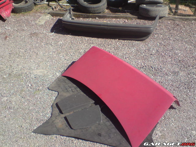

den ej bucklade bakluckan som ska ersätta min smile dock lite små möglig men de ska poleras upp o föra över vingen o shit smile
https://www1.garaget.org/gallery/archive/65966/635845_tdouys.jpg
bak spoilern smile

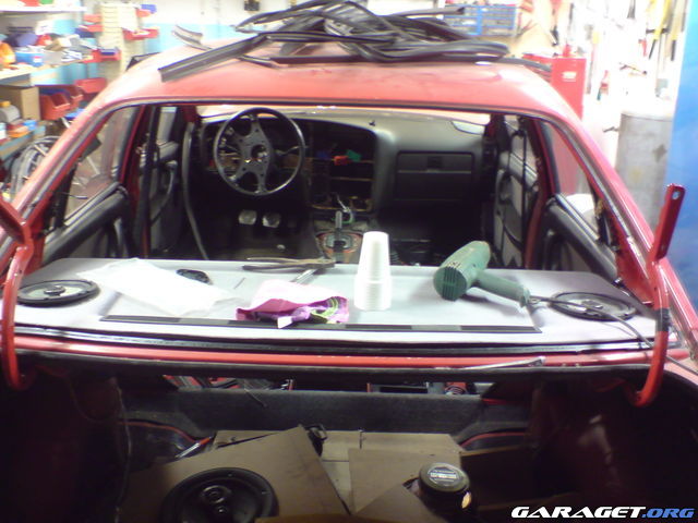

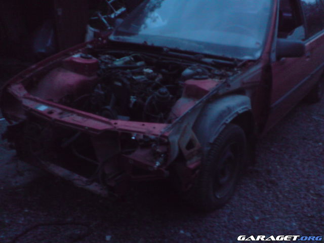

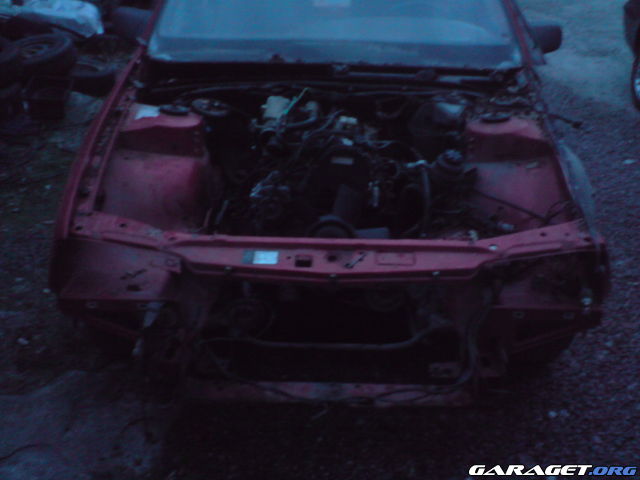

ja då har man varit ute o sabboterat donator bilen ännu mer då ^^ lite bilder på det kommer här smile
https://www1.garaget.org/gallery/archive/65966/637804_ew4mml.jpg
blev lite mörkt innan jag han börja ta kort, å utan sinne för tid o rum så kom man på att ta kort precis innan man ska avsluta för dagen hmm ^^ här så har jag tagit bort allt onödigt så man kommer åt o så när man ska riva ut motor o växellådan ^^ såg att den här bilen hade styrservo så det ska förasöver till min bil big_smile
https://www1.garaget.org/gallery/archive/65966/637818_kfg53k.jpg

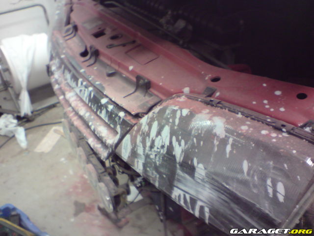

kikade hur man fick bort skärmarna oxå ^^ gick inte så bra när man får slita io hammra bort skiten, så men jag skyller allt på rosten! smile gick absolut inte o skruva bort dom 2 sista skruvarna ^^ hoppas inte rosten har tagit på mina bultar som sitter på projektbilen bara smile

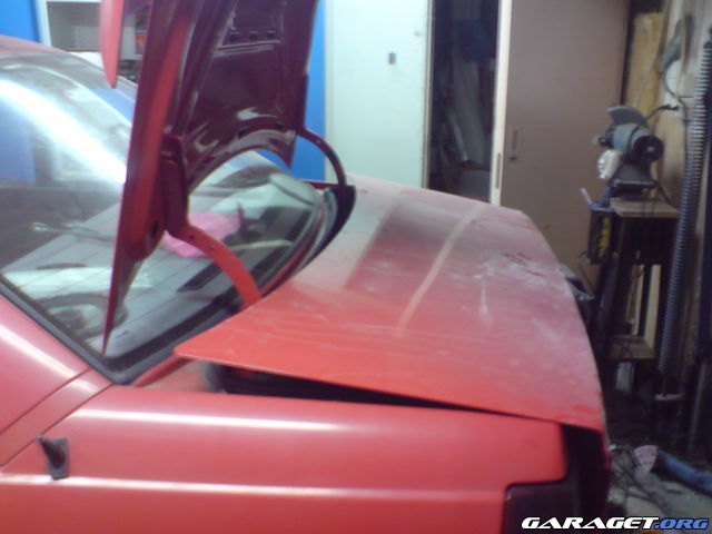

UPDATE! big_smile
https://www1.garaget.org/gallery/archive/65966/639673_2i58re.jpg

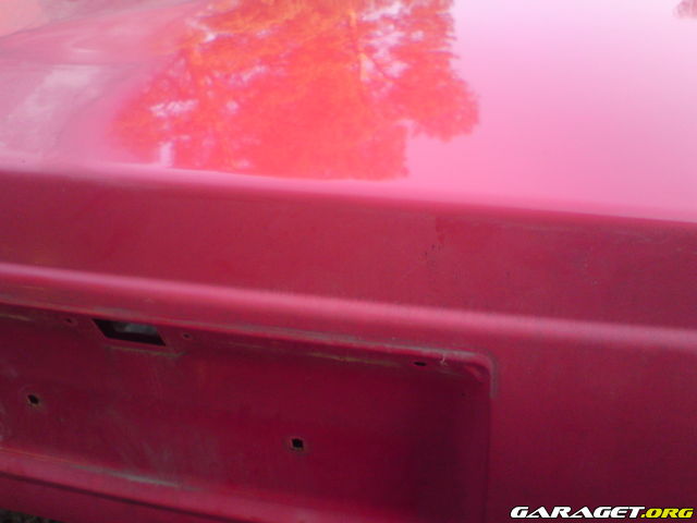

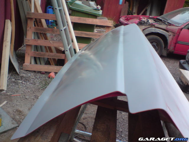

började rena upp den " nya " bakluckan smile
https://www1.garaget.org/gallery/archive/65966/639701_ahebyk.jpg

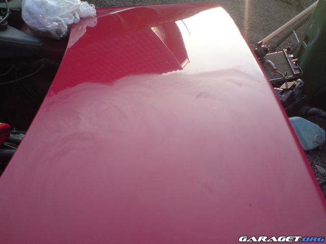

stor skillnad mellan möglig sida o ny fin o ren sida ;D

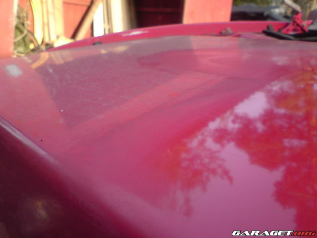

https://www1.garaget.org/gallery/archive/65966/639710_ayz7mg.jpg
blank vs smutsig o möglig big_smile skit nice resultat big_smile
https://www1.garaget.org/gallery/archive/65966/639716_c24qr5.jpg
poleras big_smile
https://www1.garaget.org/gallery/archive/65966/639721_0t6z9y.jpg

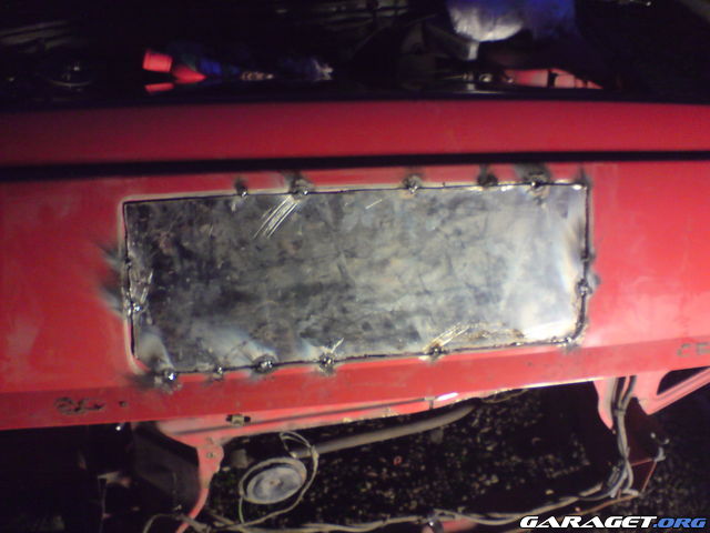

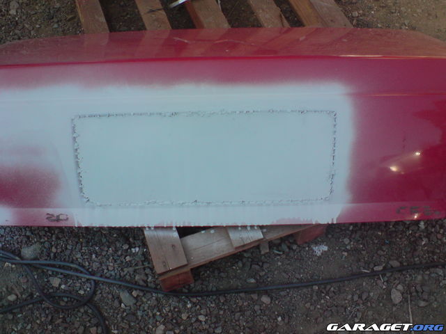

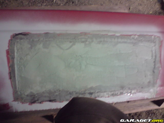

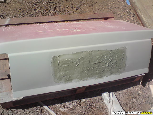

ja o så förstörde man allt putsande med att lägga igen gropen för nummerskylten o öpnningen till bakluckan big_smile kommentera smile PS! svetsade med en gammal pinn svets som inte gick o ställa in hmm så de vart lite hål o shit, men de löser jag med att ta in den till skolan o hel svetsa allt smile DS!.

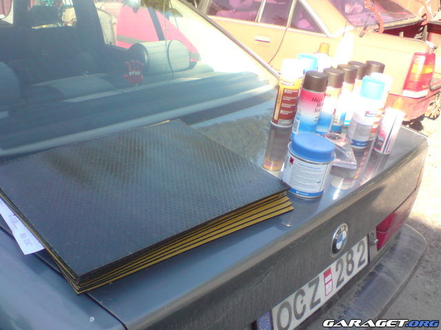

så där n u har man varit inne i skolan och svetsat bakluckan smile blev riktigt bra hmm dock har jag ingen bild på det men har bild på en massa andra godsaker big_smile kika in de här smile
https://www1.garaget.org/gallery/archive/65966/642485_jxelk2.jpg

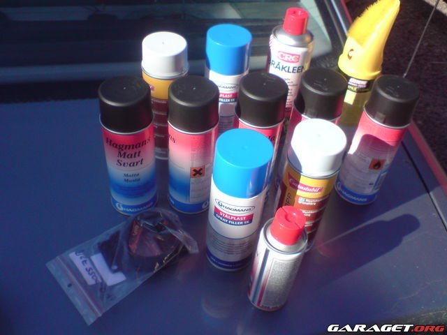

12st bitumen mattor, 5 st mattsvart färg burkar, 2 st sprayspackel, 2 st grundfärg, 1 st converter till luftmasse mätarn så jag får på sportluftfilter, 1 glasfiberspackel big_smile total summa på 1500 med en massa rabatter smile

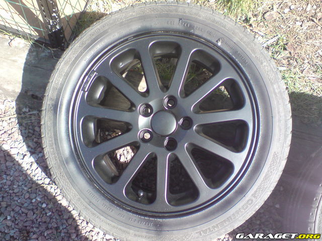

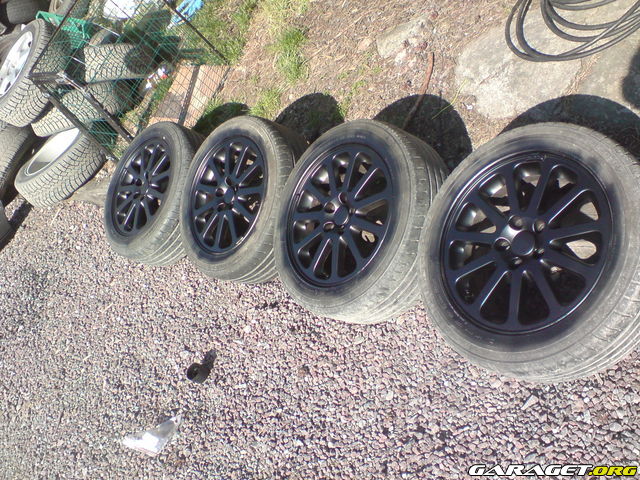

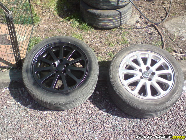

fälgarna under omlackering big_smile fet skillnad big_smile
https://www1.garaget.org/gallery/archive/65966/642585_l32zq4.jpg
matt svart!
https://www1.garaget.org/gallery/archive/65966/642586_ejkhwp.jpg
alla 4 lackerade smile

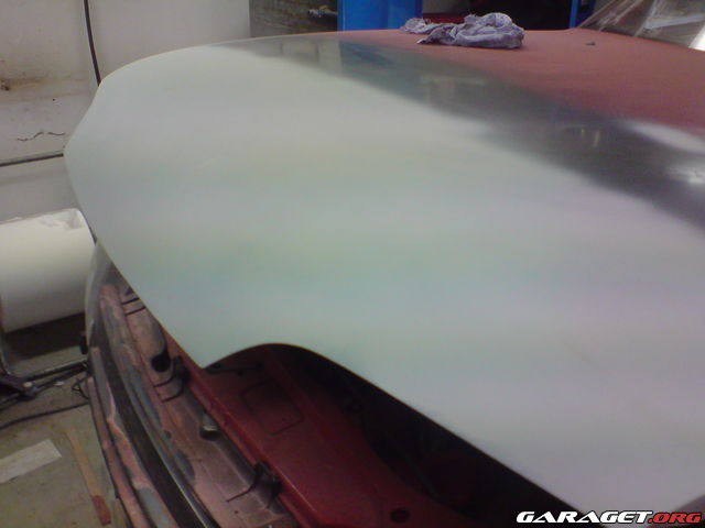

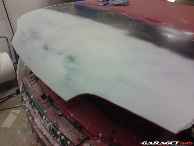

https://www1.garaget.org/gallery/archive/65966/642588_k1vxhf.jpg
huven hade en hel del sliprepor, så de fick bli finspackel på burk ^^ sen så blire vattenslipa ner det till det blir nice o senare lackering smile

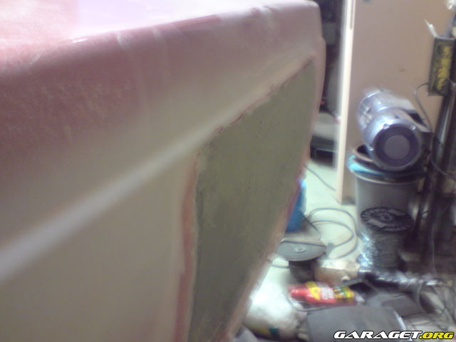

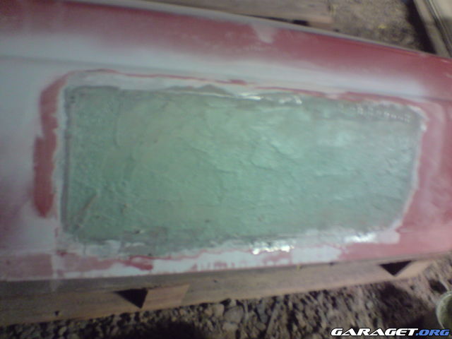

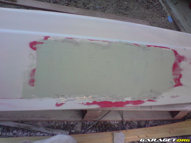

ned slipade svetsar och första lagret glasfiberspackel på ^^
https://www1.garaget.org/gallery/archive/65966/642992_fix0z9.jpg
3e lagret på ^^ smile nu börjar formerna bli bra, dock en hel del som ska slipas o spacklas till ^^

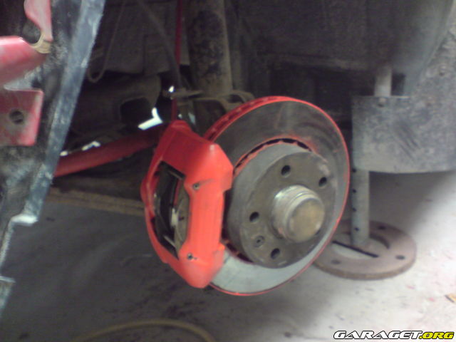

fick även ihop bromsarna i fram smile ser riktigt bra ut smile

våtslipade även finspacklet på huven smile
https://www1.garaget.org/gallery/archive/65966/642995_8fe3bx.jpg

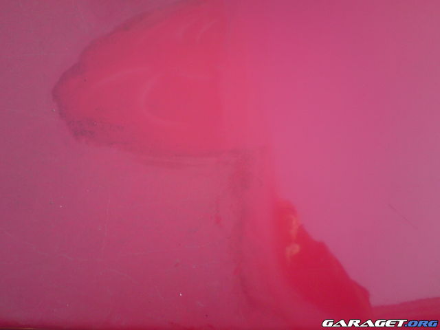

haha fågeljävlar ^^ nu har man väl säkert fågelinfluensan oxå ^^ haha nejdå det är bara droppar från vattnet som rann ner från vattenslipningen ^^ vatten + finspackel = fågelskit smile

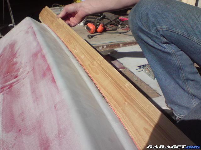

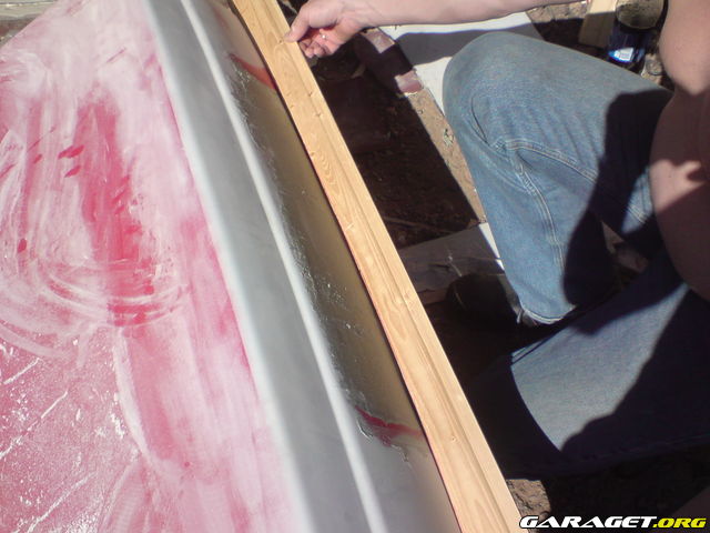

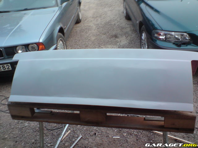

mkt jobb nu på bakluckan, otroligt svårt o få till en bra kurva o så hmm men här kommer en update iaf smile
https://www1.garaget.org/gallery/archive/65966/645426_3aml8p.jpg
fick till det rätt bra, men det visade sig att det saknades en hel del spackel iaf hmm bara på´t igen
https://www1.garaget.org/gallery/archive/65966/645434_51ruad.jpg
gjorde en mall med rätt böjning smile
https://www1.garaget.org/gallery/archive/65966/645440_g0wxly.jpg
blev riktigt bra:)
https://www1.garaget.org/gallery/archive/65966/645445_74whq8.jpg
sista lagret finspackel smile
https://www1.garaget.org/gallery/archive/65966/645453_a1pu89.jpg
grundad smile e fortfarande inte torr så därför blänker det lite här o var smile
https://www1.garaget.org/gallery/archive/65966/645458_qpyw6i.jpg
4 st rinningar som jag ska ta reda på smile
