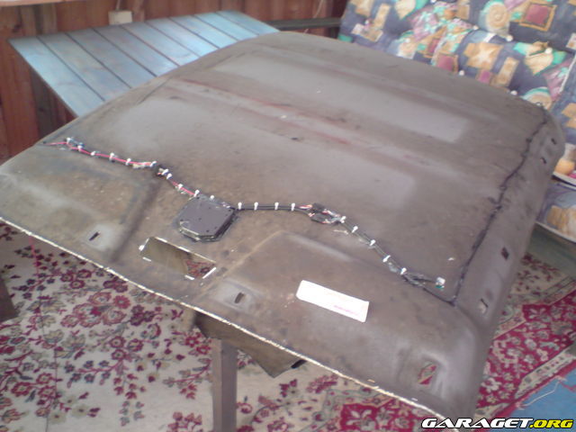

https://www1.garaget.org/gallery/archive/65966/656784_p3j3vi.jpg
håller på och försänker diodremsorna så att bara dioderna syns smile

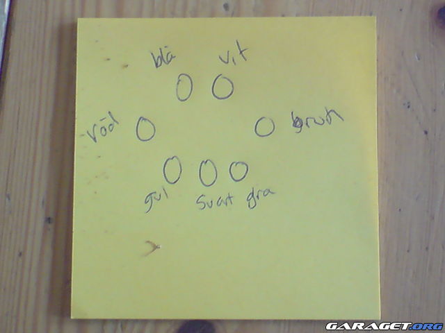

snabb update igen då.
https://www1.garaget.org/gallery/archive/65966/662326_ry76di.jpg

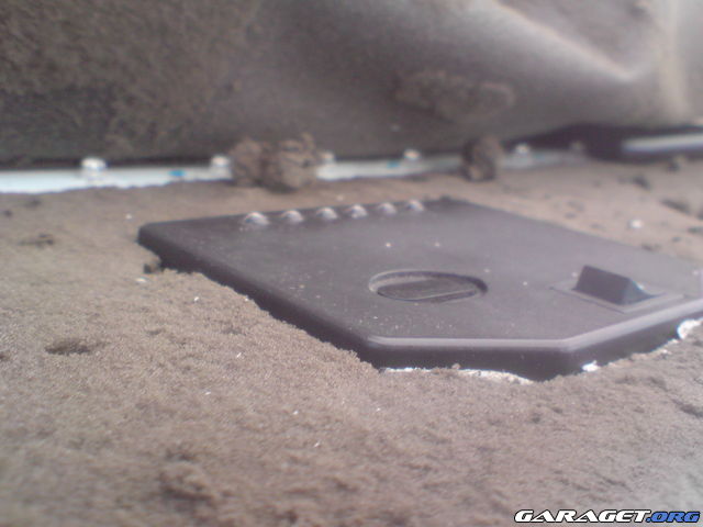

här är den enkla processorn, 6 dioder som visar hur led kittet lyser, on/off knapp och lägesknapp då processorn har 8 olika llägen för dioderna att blinka, "regna", lysa konstant och så. FILM kommer att läggas upp som visar alla lägena senare.

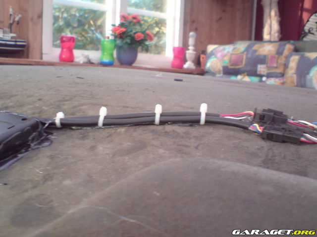

nu har jag lött ihop alla kablar.. lödde först sen krympslang och sen eltejp. sen blev det att sätta stripes och sedan smält limma fasst allting
https://www1.garaget.org/gallery/archive/65966/662351_66ppj8.jpg
lödda kablar, stripes och smältlim big_smile allt för att det ska vara perfekt (A) wink haha

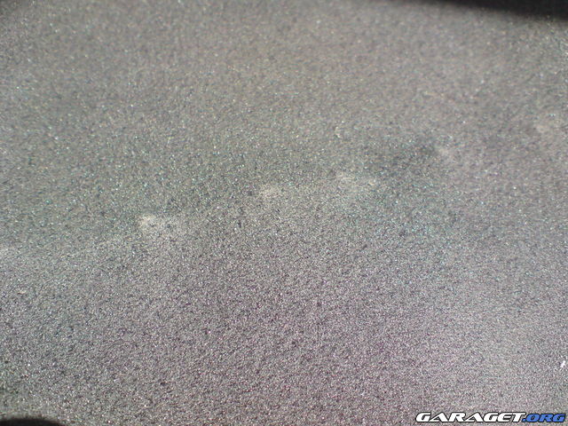

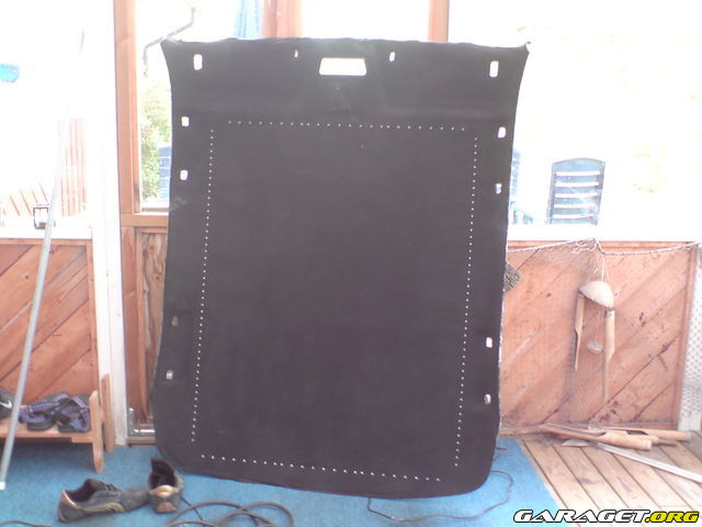

UPDATE! big_smile nu är innertaket klart big_smile

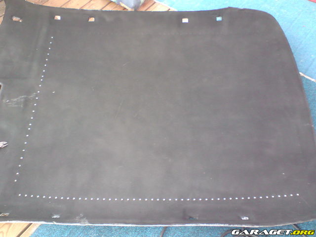

https://www1.garaget.org/gallery/archive/65966/662597_fjtwf8.jpg
tyget färdiglimmat big_smile dioderna vill ut big_smile

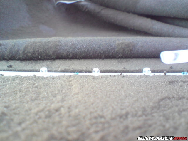

https://www1.garaget.org/gallery/archive/65966/662599_71ep05.jpg
hälften av dioderna tittar fram smile
https://www1.garaget.org/gallery/archive/65966/662601_zwka2j.jpg
taket klart! nu väntas bara en batteriladdare som jag ska koppla upp den på , vill ju gärna veta att allting funkar innan man sätter dit det (A)

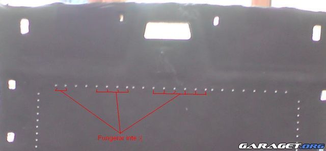

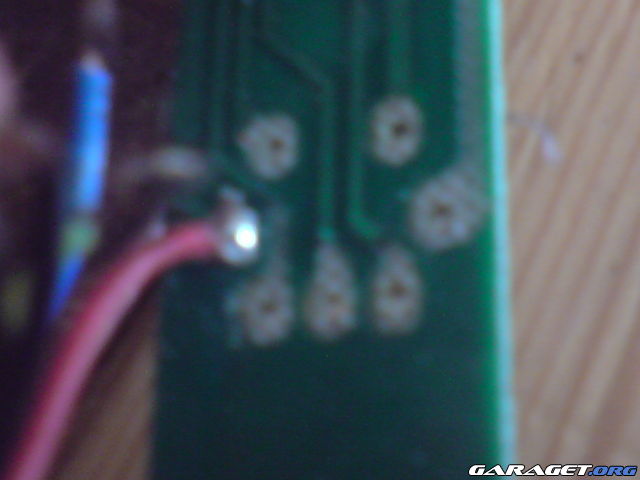

Någon som kan hjälpa mig luska ut vad det kan vara för problem ?
https://www1.garaget.org/gallery/archive/65966/662657_3copia.jpg
12 dioder fungerar inte sad alla andra fungerar helt utmärkt, utan det är dom 2 längst till vänster, sen ett mellanrum med 2 dioder som funkar, sen 4 som inte funkar sen 2 som fungerar och sen 6 som inte fungerar sad kan det här problemetvara pga att motstånden har gått sönder eller nått liknande?

Angående problemet, har du kollat så att inget har lossat, till exempel lödningar kablar, motstånd dioder osv? Funkade alla innan du monterade? Hur är dioderna kopplade, i serie?

nej jag har inte kollat efter sånt än då det kommer betyda att jag måste riva ner tyget igen och lossa allting hmm hm, ingen aning hur dom är kopplade, men jag river ner tyget o tar loss remsan som e dålig o kikar så ska jag nog kunna ta ett kort oxå så får ni se hur det ser ut för tillfället smile

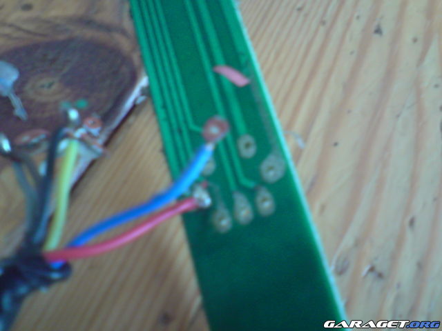

tyvär så hade du rätt med kablarna hmm
6 av 7 st av kablarna som fäst i kretskortet hade lossnat hmm
men tur nog så ringde jag upp en polare som är finelektriker, så han e van o löda kretskort big_smile

lite bilder ska ni väl få på skiten hmm big_smile
https://www1.garaget.org/gallery/archive/65966/662669_8jtfhd.jpg
ja så här ser eländet ut hmm
https://www1.garaget.org/gallery/archive/65966/662670_w88bdu.jpg
vart alla kablar ska sitte
