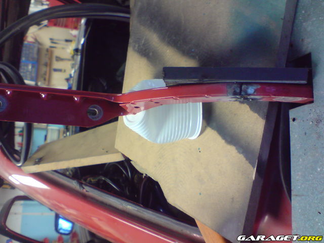

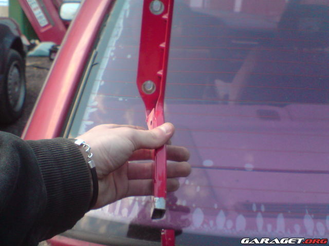

det va pga den här böjningen i orginalfästet till bakluckan som gjorde att jag inte kunde sätta på nya bakluckan...

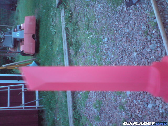

https://www1.garaget.org/gallery/archive/65966/663992_qyjjev.jpg

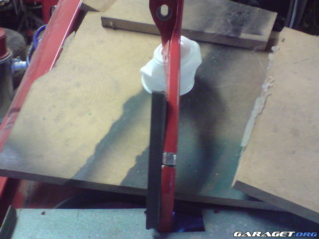

så här ser det nya fästet ut smile
https://www1.garaget.org/gallery/archive/65966/663994_usomrq.jpg
båda är tagna rakt framifrån o då ser man ju direkt hur mkt fel den gammla va jämntemot den nya smile fattar inte varför man ska ha 2 olka fästen till likadana bilar av samma årsmodell och sort :S

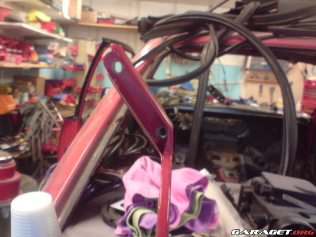

en gammal verktygsmagnet som kapades ( sån man skruvar fasst på väggen o hänger dit metall föremål/verktyg ) och hjälpte till att få nyafästet att sitta rakt och fint:D

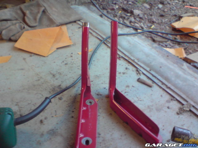

det vart tillfällig svets då jag inte är riktigt 100% överens med pinnsvetsen, så så fort opeln kommer ut så ska den svesas med mig/mag svets big_smile

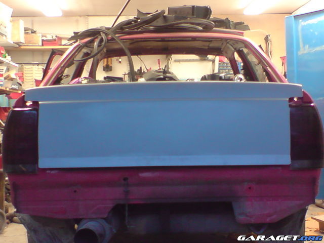

https://www1.garaget.org/gallery/archive/65966/664016_zlbz40.jpg
Bakluckan på Plats! big_smile
https://www1.garaget.org/gallery/archive/65966/664019_hl57yl.jpg
perfekt passform big_smile

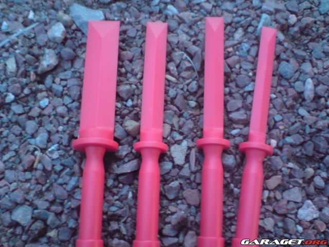

nån som kan gissa vad de här är för verktyg wink ?
https://www1.garaget.org/gallery/archive/65966/664040_gasnxc.jpg
någon? wink

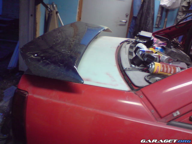

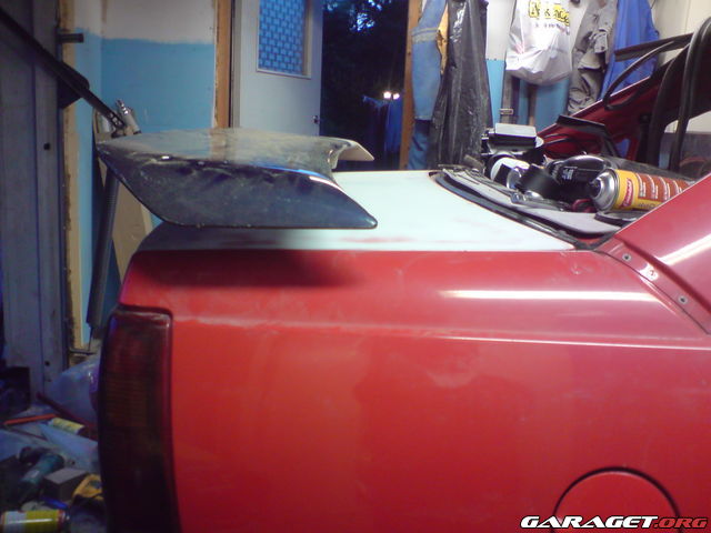

tycker att du ska korta vingen lite så den går ner efter sidorna istället för att sticka ut som den gör nu
Green Street Elite
676 Inlägg
21 maj 2009
#123
primeramannen - hur kortar man av vingen då på smidigaste sättet utan att bryta hållfastheten på den ? hmm
907 Inlägg
21 maj 2009
#124
har aldrig gjort det själv men har läst om dom som har gjort det och dom har kapat bort en bit i mitten och plastat ihop den igen

primeramannen - jaha, är det svårt att plasta själv? vad behöver man o HUR!? gör man smile

Clean baklucka, dom där röda ser ut som stämjärn i plast xD

finns plastningsguider på alla forum bara att leta
Jag har aldrig plastat (host big_smile) men jag skulle nog gjort som så att jag kapade vingen, upp med den i ett städ så att den blir rak, lägga epoxi-spackel i skarven och avsluta med att lägga nått lager glasfiberväv (alltså flätad) med epoxi-laminat runt vingen. Sen på med ett lager spackel, slipa, och lacka. Tycker jag borde hålla för att mer eller mindre hoppa på vingen sen, men kanske någon annan har en annan åsikt. wink

går lägga hockeyklubbor i vingen med.

Vingen skulle nog kunna bli bra om du kortade den lite ja  smile

LartiC -  jo den e ju lite för bred om man säger så ^^

mycket fränt bygge!smile dock tycker jag du ska skippa den vingen och leta reda på någon som är mer diskret:)

volvo___142 -  har du några förslag på vingar? big_smile
det är ännu inte ens säkert att jag ska ha den vingen utan jag kanske ska använda min förra vinge som sitter kvar på den andra bakluckan, annars så blire att man skaffar en ny bättre smile
Nääj, jag tycker du ska köra på vingen! Skulle ju se jävligt nice ut om du kortade den aningens och sänkte den, så att den sitter precis efter bilens form. Så kanske bara en eller ett par centimeter hög...tror jag skulle se jävligt cleant ut! big_smile
