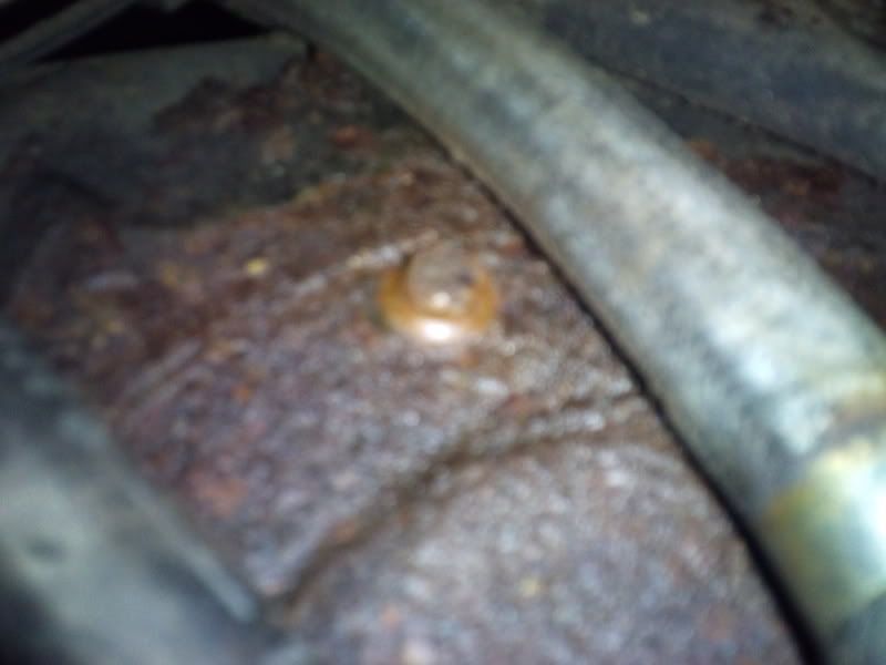

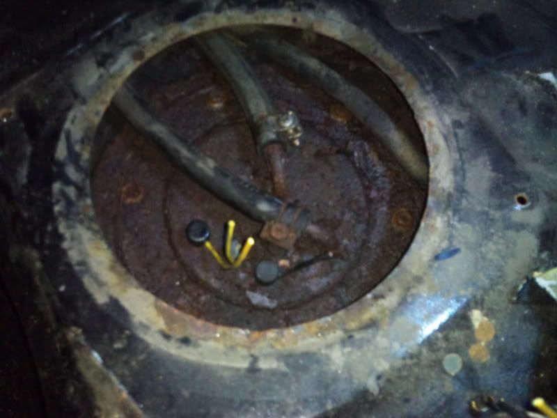

Fått hem bilen igen. Ser inget vidare ut. Dock var det bättre än jag trodde då han inte ens skruvat bort locket och kollat på armaturen. Så troligtvis är den inte sönderrostad. Försökte få bort locket nu ikväll. Dock inte kul att stå ute i regn då garaget är smockfullt.
Fick bort en bult iaf (den gick av) de andra blir bara runda och jag har knappt några verktyg hemma nu så får ta det imorn. Sorry för bilderna. Vad ska man med 8.1 mpixlar i mobilen till om den inte ens kan fokusera rätt? big_smile

Lite smått rostigt smile
http://img.photobucket.com/albums/v649/Zeecor/DSC_0011.jpg
Runda bultar hmm
http://img.photobucket.com/albums/v649/Zeecor/DSC_0012.jpg
Köpt ny soppapump från en Saab 9000 som ska i smile

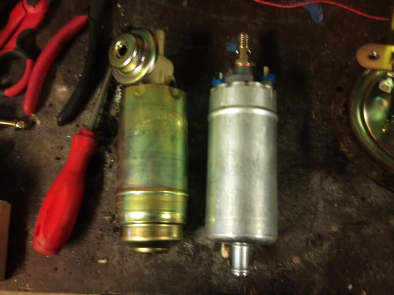

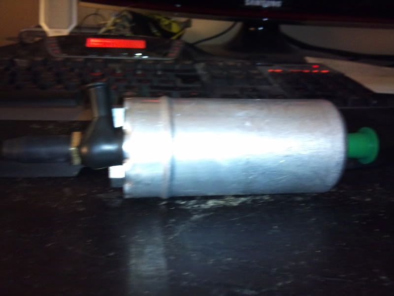

Så nu är pumpen uppe. Armaturen var helt rostfri iaf smile Vet inte vad mekanikern snackade om. Men den nya pumpen är inte i närheten av lik den gamla sad Vet inte hur jag ska få i den.

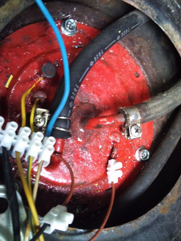

Progress mohaha smile Fick i pumpen i armaturen igår efter lite hemmabygge. Sen blev det mörkt och kallt så jag gick in och gottade mig. Kopplade på slangar och ström nu nyss och pumpen snurrade. Soppa verkade det komma med då det kom ut genom nippeln på ovansidan av tanken. Den hade rostat igenom. Så jag for iväg och köpte lite araldit rapid som jag köttade på.
Får se om jag gör en ordentlig fix av den där jävla tanken sen. Tänkte på nån nippel som man kan spänna fast med en mutter på varje sida om man borrar bort den gamla. Sen täta loss i skarven eller kanske göra en ny "platta" i rostfritt.
Hade slut på svart hammarlack så det fick bli lite rejs haha. Och få inte hjärtattack nu gott folk, sockerbitarna är bara tillfälliga big_smile Ska köpa hem lite krympslang och lödtenn sen för det är ju såklart slut hmm

Dude, den där pumpen är egentligen inte avsedd för montering i tanken. Ska sitta på slang tongue

Tack för alla svar smile Den startar tyvär inte. Ang pumpen så misstänkte jag det med hmm Någon som vet vad det är för mässingskoppling på pumpen? Vi drog slangen över den men jag tror allt åker ut genom de små hålen på kopplingen. Kanske funkar att byta till en vanlig slangnippel.

Jag tyckte med det så tänkte byta den mot en vanlig slangnippel. Men sen fick farsan för sig att det var nån ventil som skulle släppa ut bensinen om trycket var för högt för den har ett hål uppe på med. Men det verkar ju som om allt kommer där för man hör hur det porlar i tanken och inte bara surret som det var innan.

Det är en backventil som sitter gängad i pumpen, skruva bort den och stoppa i lämplig slangnippel så funkar det nog bättre.
Det ska nog gå att köra den dränkt, men det är inte det den är avsedd för.
