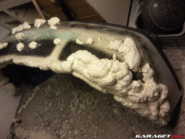

Fint..blir nog bra detta..Går det värkeligen plasta rakt på fogskum? Gör man det på frigolit smälter bara frigoliten..men inte samma material för 5 öre visseligen tongue . Lycka till

Criller: Nja, man får ju klä in skummet med typ plastfolie eller tejp, så man får av det igen, men annars är det inga problem smile
J_erixzzon: Ja du, vet inte riktigt, kostat mig 600kr för stötarna (bra pris), ett par hundra för verktyg och fogskum och sen blir det ju en hel drös hundringar till för glasfiberväv, polyester, härdare, sandpapper, spackel, färg, så kostar väl någon tusenlapp i slutändan antar jag smile

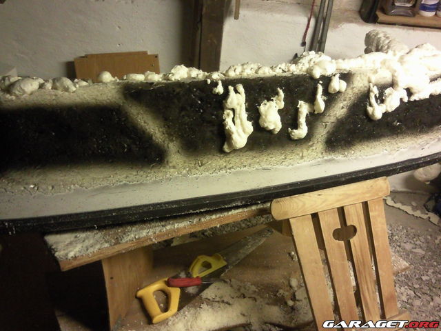

Klarade inte av att inte uppdatera idag, har ju egentligen inte gjort något mer än att låta fogskummat expandera lite. Men bilder på det iaf smile
https://www1.garaget.org/gallery/archive/73489/654155_kkje7s.jpg
https://www1.garaget.org/gallery/archive/73489/654159_phl1lm.jpg
Det där ja!
https://www1.garaget.org/gallery/archive/73489/654168_b459nv.jpg
Och surform heter den jävla raspsaken! tongue
Nu en fråga till alla! Hur ska jag bygga fronten nu? Posta gärna bilder på snygga frontar så man får lite inspiration! Har bara hål i huvudet (visst, det ska väl va lite hål där, men kanske inte så roligt utan något annat!)

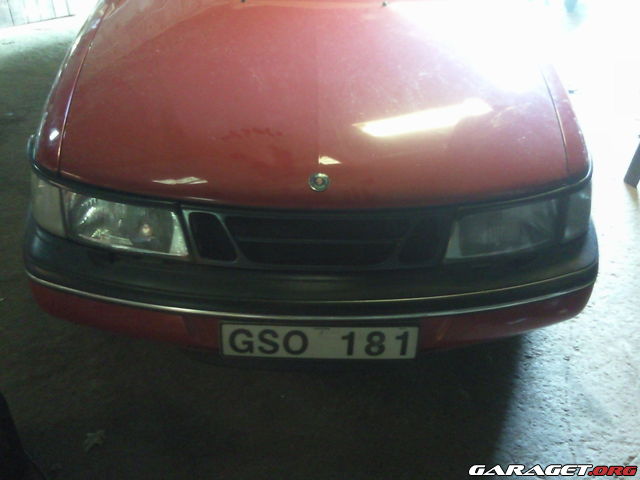

Testade att montera nya grillen och ögonlocken idag! Vad tycks om det?
https://www1.garaget.org/gallery/archive/73489/654829_yl56zv.jpg

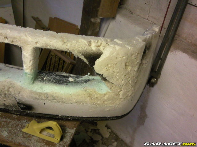

Även sågat ut lite för bakstöten smile Kommer sågas mer! Bara påbörjad smile
https://www1.garaget.org/gallery/archive/73489/654836_4quww2.jpg

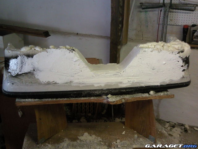

Spacklade även lite för att förhoppningsvis få mindre spackeljobb sen när jag plastat roll
https://www1.garaget.org/gallery/archive/73489/654839_chejqb.jpg

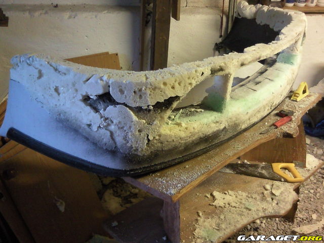

Fronten däremot har det hänt mycket med!
https://www1.garaget.org/gallery/archive/73489/654859_n5b115.jpg

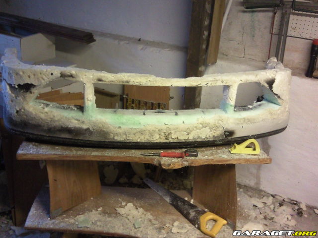

Dock en hel del jobb kvar på den innan plast..
https://www1.garaget.org/gallery/archive/73489/654864_aftbc0.jpg
Som sagt va..
Som ni ser har jag fått gjort en del! Blir lite mer fogskummande, slipande och fixande, men snart dags att börja plasta smile
